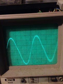

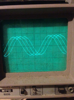

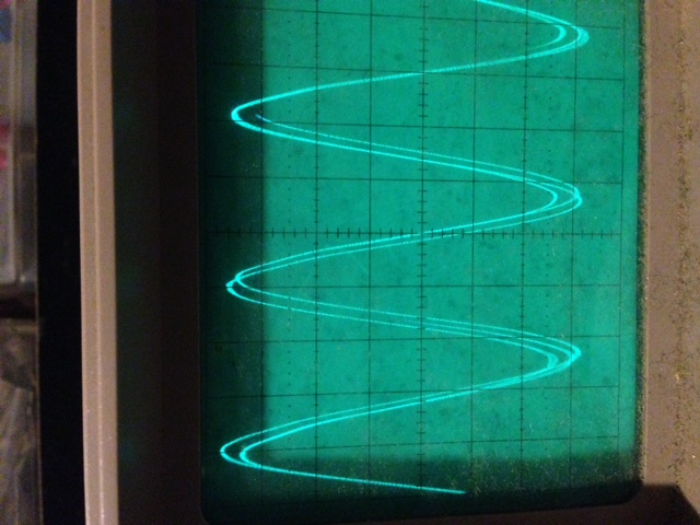

Ca a été dur mais voila ce que j ai
On est a 80hz directe sur la capa de grille du dephaseur , c est la ou j entend le mieux la distortion dans le haut parleur (vu qu il n y a pas la contre reaction).
la courbe est un peu croqué sur la redescente de crête dans le positif (dés la grille du déphaseur)
Et il y a une frequence qui tourne aux alentours de 50kHz (qui apparait sur l anode du dephaseur) et est mélé au signal et je la retrouve sur le haut parleur...
les photos d'oscillo sont sur la sortie haut-parleur.

tendance à l'auto-oscillation...en principe on insère une résistance dite 'grid-stopper' soudée à même le pin 5 de grille de chaque 6V6...comme ici des 1K :
Cela empêche le tube de se transformer en oscillateur en accroissant la contre-réaction interne via la capacité parasite grille-cathode (effet Miller).
Ce genre de phénomène oscillatoire peut créer des chuintements selon la modulation.
Idem, ils ont mis une 10K sur la 6SL7.
Les constructeurs d'amplis guitares omettent souvent les grid-stopper...ils veulent ajouter une certaine chaaaleur !!
