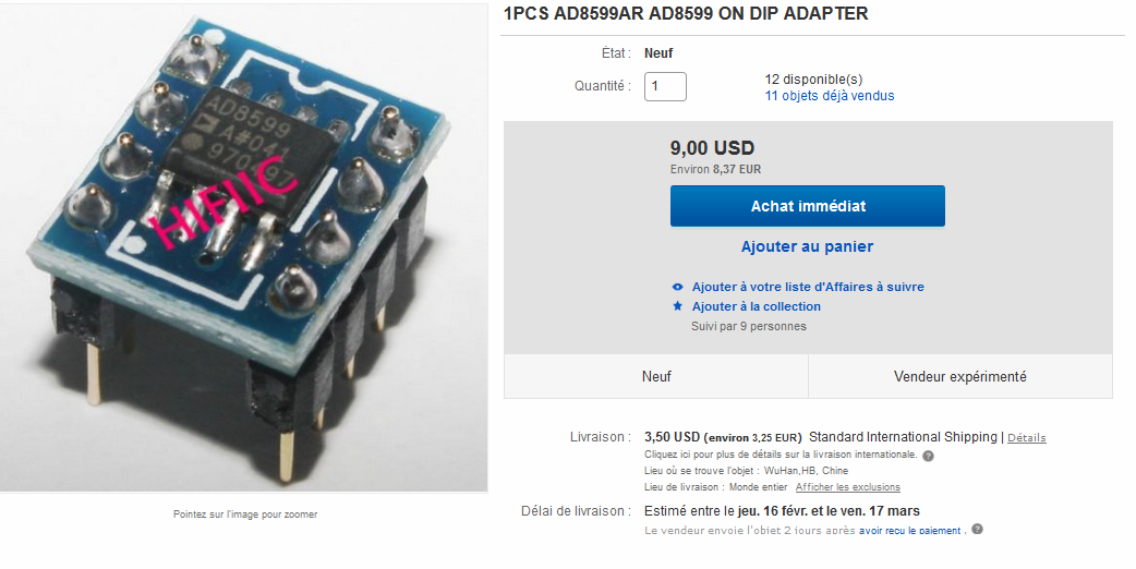

Pour les AD8599, on les trouve déjà montés sur support DIL

Woaaa … top, merci à vous deux.
Effectivement, j'ai regardé la DS du AD8599, ce n'est pas le même potage que le LT1366. J'ai donc commandé deux puces pré-soudées sur eBay.

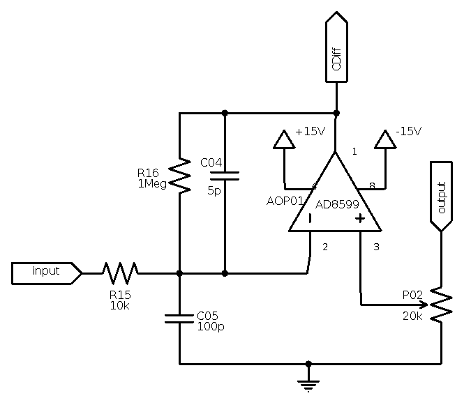

Bonsoir à tous,
vapkse a écrit:
Pour revenir autour de l'aop, je ne comprends pas bien comment tu calcules le gain.
Tu soulèves un beau lièvre car j'avais oublié le calcul du gain de l'ampli soustracteur quand les résistances à chaque entrée sont différentes. D'après ce site on a
Code:
Vs = α.V⁻ - β.V⁺ avec β = ((R1+R2) × R4) / ((R3+R4) × R1) et α = R2/R1
Or la correction ne fonctionne bien que si α = β. Le potentiomètre P02 va faire varier β dans une grande proportion car à un coté, il le maximise en même temps que le signal collecté depuis la sortie et de l'autre β est nulle ainsi que le signal collecté. Ce réglage va être chatouilleux :roll:
vapkse a écrit:
Sinon, je penses que R11 ne sert à rien sauf si tu débrayes l'ampli op. Mais tant qu'il est la, son impédance de sortie est quasi nulle.
L'idée était de pouvoir débrayer l'ampli op. Qu'entends tu par « son impédance de sortie » ? ( L'impédance de sortie de l'AOP ?).
vapkse a écrit:
Je doute aussi que le LT1366 soit suffisamment silencieux pour faire l'affaire, mais bon c'est facilement remplaçable. Il a 6x plus de bruit qu'un LM833 que je trouve déjà un poil trop bruyant, et est 26x plus bruyant qu'un AD8599.
Je vais mettre à jour le schéma avec un AD8599 grâce au lien de Guy 8)
Merci pour vos retours et vos conseils.
MessagePosté: Dim 05 Fév 2017, 23:40
Salut Gregoire
Par rapport au lien que tu cites, je te conseille de partir sur le filtre de Rauch passe bas.
La formule est un peu compliquée, mais considérant que dans la bande normale, Z5 tend vers l'infini, ton gain devient alors -Ue x R4 / R1.
Ton schéma n'est pas loin, il manque juste une R entre R16/C5 et C4/e2 de l'aop.
Et ca te laisse la possibilité de filtrer au 2eme ordre. Ou pas si tu ne mets pas un des condos.
