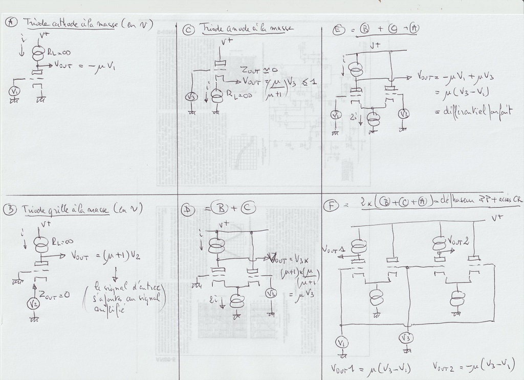

J'avais déjà eu du mal avec ton premier schéma , mais j'avais fini par le déchiffrer (avec ton aide toutefois ...)
Mais là....je pense que tu le fais exprès !!
Je suppute que ton étage d'entrée sert de déphaseur , (et je crois comprendre comment il y parvient) mais je suis preneur d'une explication rationnelle quand tu pourras .., merci d'avance .
On dirait un double schmitt qui fonctionne en paraphase flottant :oops: :roll: :shock:
mais il y a quand même le côté push qui reçoit sur sa grille le signal d'entrée corrigé par le retour CR via la cathode de son schmitt
et le côté pull qui reçoit le retour CR corrigé par le signal d'entrée via la cathode de son schmitt aussi ...

Trappeur , je conviens que le schéma surchargé à la va vite devient difficilement déchiffrable , mais aux sources de courant silicium prés il est identique à celui du début : ça n'a jamais été un schmitt , un paraphase ou autres , simplement sur chaque voie une triode attaquée à la fois sur sa grille ( classique) et sur sa cathode par l'autre demi triode , en mode différentiel puisque sur cette entrée elle ne déphase pas de 180°

n'étant toujours pas sur d'avoir convaincu Trappeur sur le fonctionnement du driver , ci joint un crobar en 6 étapes pour illustrer la démarche : pour simplifier , c'est un schmitt sans perte de gain de 6dB , ce qui peut parfois éviter un étage supplémentaire
autre point soulevé : HT 480V , oui , mais Va-k = 480-48V =432V , la ligne rouge n'est pas encore franchie
Pa+g2 = 20.7W pour 27W max , il y a encore de la marge
Enfin , Cdiff ou corer , pour moi c'est kif-kif , à ceci prés que le gain de la cdiff est limité par celui du tube supplémentaire , et aussi des départs en oscillation , alors que Hawksford permet d'approcher un gain équivalent beaucoup plus élevé , en témoigne le FA qui tend vers l'infini

Merci Gérard , bel effort . J'avais bien suivi finalement , mais ta présentation est encore une fois un bon résumé à la fois synthétique et didactique ...
