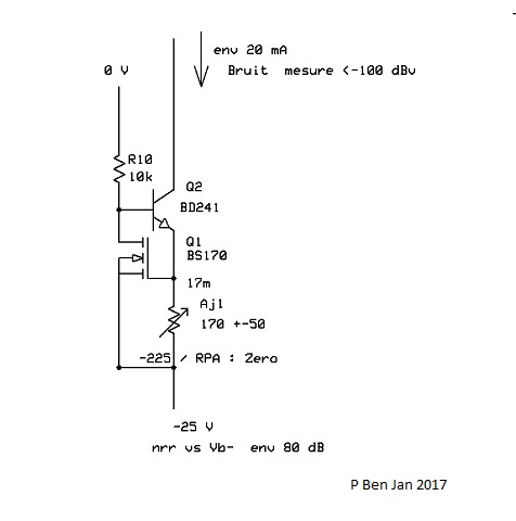

MessagePosté: Mar 07 Mar 2017, 08:47
Bonjour David, Greg et tous,
Donne moi l'équation de Rds en fonction de Vds et Id, et je te donnerai la formule !!!
...la modélisation des Mosfets est (pour moi ?) un vrai problème, et sur ce plan, j'ai des doutes (confirmés par la comparaison mesures / simus ) sur les modèles utilisés.
J'ai utilisé une 'bonne' CCS basée sur un petit Mosfet à enrichissement (BS270) et un bipolaire de type N moyenne puissance et tension adaptée (Genre BDxxx).
Comme le Mosfet est utilisé comme comparateur, ses paramètres sont maitrisés et le bipolaire lui semble mieux adapté pour fournir le courant proprement
La résistance interne est > au meghom.
Les mesures faites avec un courant CCS de 25 mA et une tension de 45 V (Entre Vb- et la sortie CCS)
J'aimerai bien voir le schéma utilisé par Greg (autre fil...) car les CCS, Shunts et autres régulateurs sont précieux pour améliorer économiquement nos appareils à lampes !
MessagePosté: Mar 07 Mar 2017, 11:07
Ooops : Ne pas tenir compte d'annotations sur le schéma, collé depuis un schéma global : 17m et -225/RPA : Zero qui font référence au dit schéma global.
Le courant ici est déterminé par Aj1 qui doit maintenir une tension fixe de l'ordre de 3 V avec ce schéma.
Avec le DN, il faut connaitre aussi Gm au courant de travail prévu ce qui n'est pas évident d'après les DS.
Pour ce genre de montage, j'ai l'habitude de dégrossir avec un calcul simplifié suivi d'une simu LTSPICE si possible, puis de faire une maquette et de mesurer pour affiner les valeurs.

MessagePosté: Mar 07 Mar 2017, 17:13
çà le fait bien aussi. 8)
Correction : Par rapport au - 25, c'est la tension de base du BD qui est de 3 v. Aux bornes de Aj1, c'est 2.3 à 2.35 v qu'il faut (cad le Vth du Bs270).
