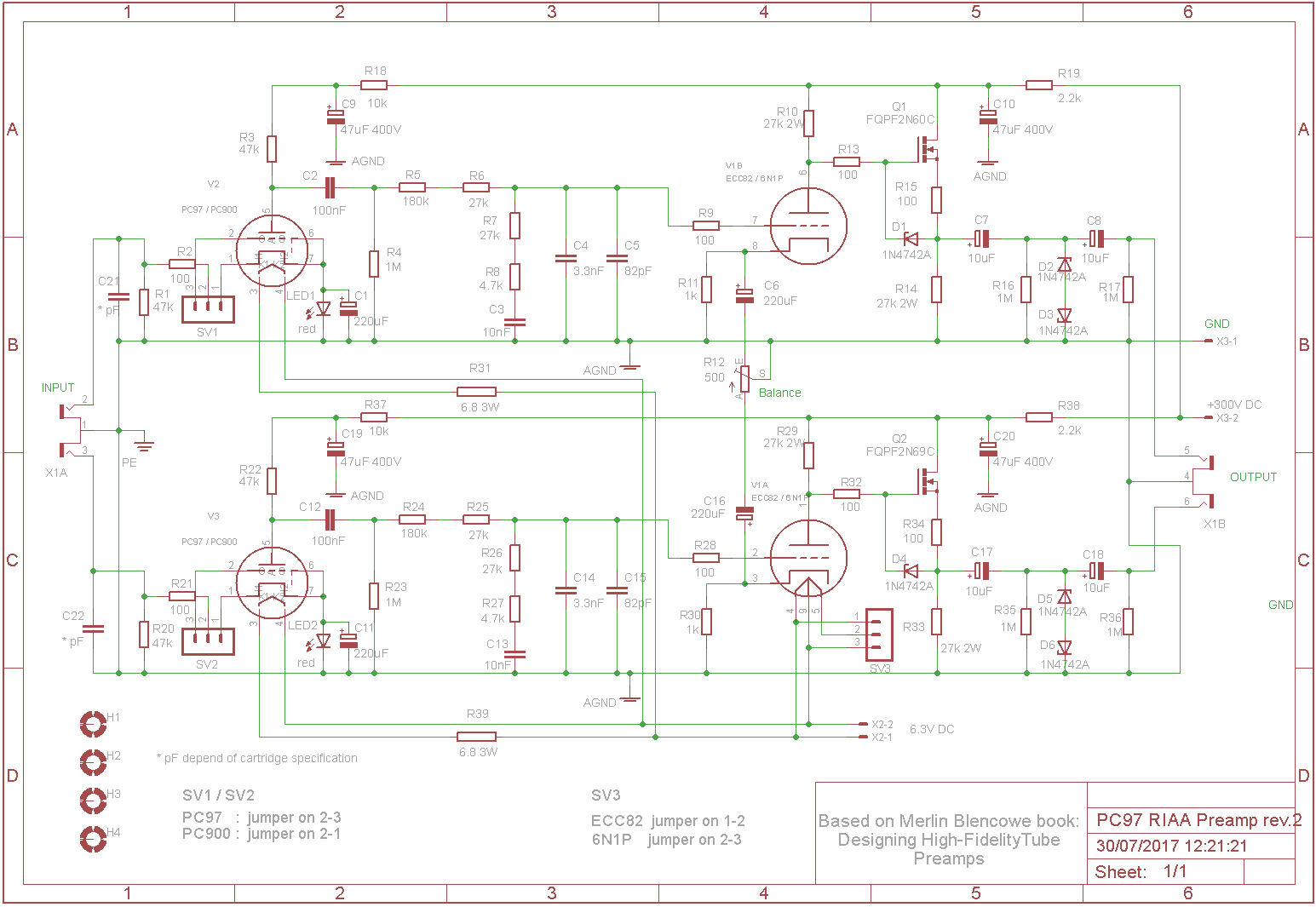

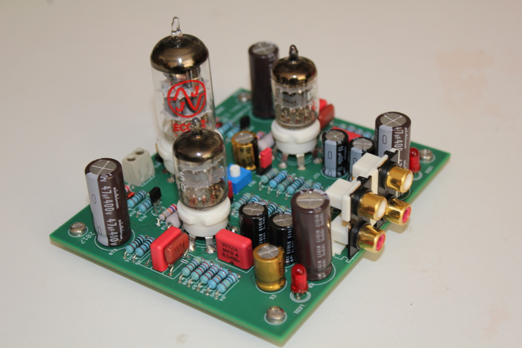

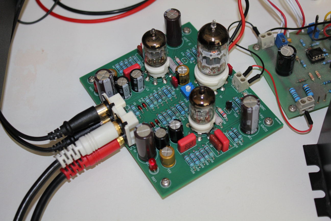

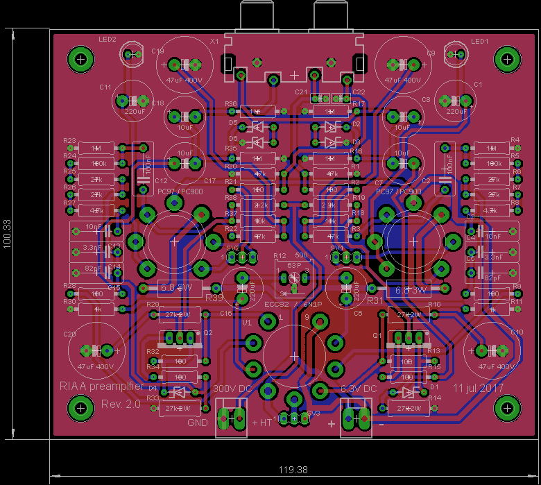

Comme promis quelques photos du préampli RIAA et de son circuit imprimé...
Et la deuxième version du schéma avec un MOSFET plus puissant (le ZVN0545 n'a pas survécu :oops: )

Bonsoir, j'ai apporté les modifications au préampli et il y a une bonne amélioration sur la qualité sonore :) en revanche le niveau est toujours très bas :? .
Je relèverai les différentes tensions sur les anodes les cathodes, aujourd'hui je n'ai relevé que Ua=140v du tube ecc81, ce qui donne une chute de tension de 90v sur Ra de 47k avec un courant iRa de 1.9ma et avec Rk=1k Uk=1.9v, je devrai avoir Ug-2v, le tube ecc83 ne peut amplifier 4mv en 2v, je vais essayer de trouver l'utilisation la plus confortable en m'aidant avec le sublime outil TCT de Vapkse tub18 .

Bonne nouvelle. Pour le gain, pas de miracle. (Cf remarque de Greg).
Ce montage est inspiré du vieux classique 'Dynaco PAS'...avec quelques bizzareries dans le calcul.
Dynaco avait mis une réaction positive (47k entre les 2 cathodes) pour relever le gain !7
