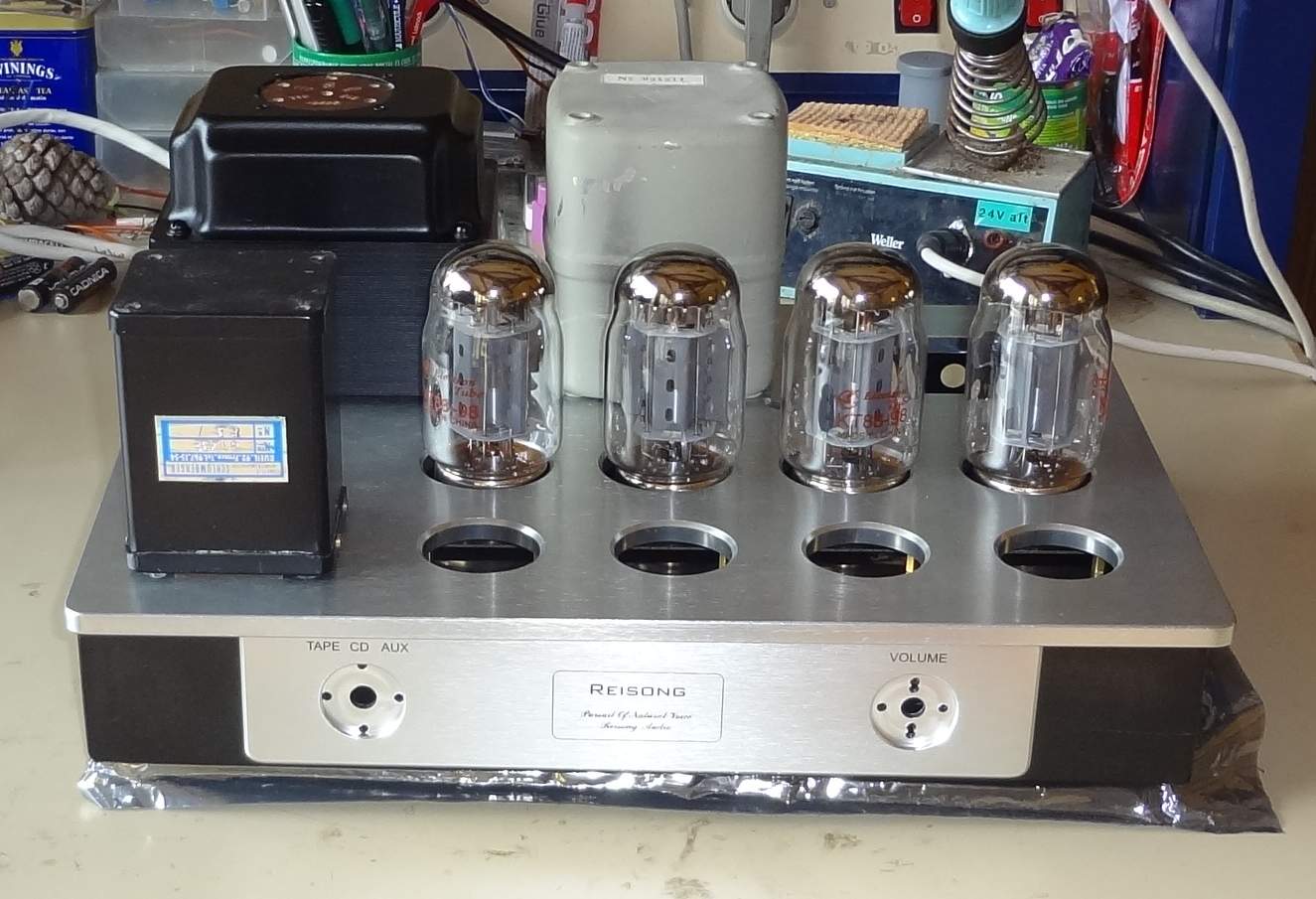

Perçages pour transfos et self terminés : 3 photos de l'allure de l'ampli (j'ai mis 4x KT88 pour donner une idée, mais ce seront des 6L6 ou des EL34 !).
Une question mécanique : j'ai fait les 2 déjà :
- Réglages polarisation et équilibrage des 2 branches du push-pull (6 potentiomètres) à l'intérieur, facile, mais il faut mettre l'ampli à l'envers et démonter la tôle de dessous pour régler !
- réglages polarisation et équilibrage des 2 branches du push-pull accessibles par des trous dans la tôle alu : avantage, rien à démonter, et réglage ampli sur ses 4 pattes... La tôle alu étant épaisse, on peut envisager des potars avec axe fendu, arrivant à fleur ou 1 à 2mm en dessous de la face supérieure de la tôle du dessus pour que personne ne puisse y toucher sans un tournevis !
Les 4 prises de mesure de résistance de cathode à l'arrière, ce sera moins moche !
Petite question technique : les résistances de cathode habituelles sur lesquelles on fait la mesure du courant d erepos des tubes finals donne la somme Ia + Ig2. Donc peu précis en ce qui concerne Ia, surtout avec des TS toriques qui demandent un courant résiduel continu quasi-nul.
Ne devrait-on pas mesurer Ia dans des résistances de 10 ohms insérées en série dans les anodes ? par contre c'est dangereux, fort potentiel continu à cet endroit !
Amicalement. Jean-marc
