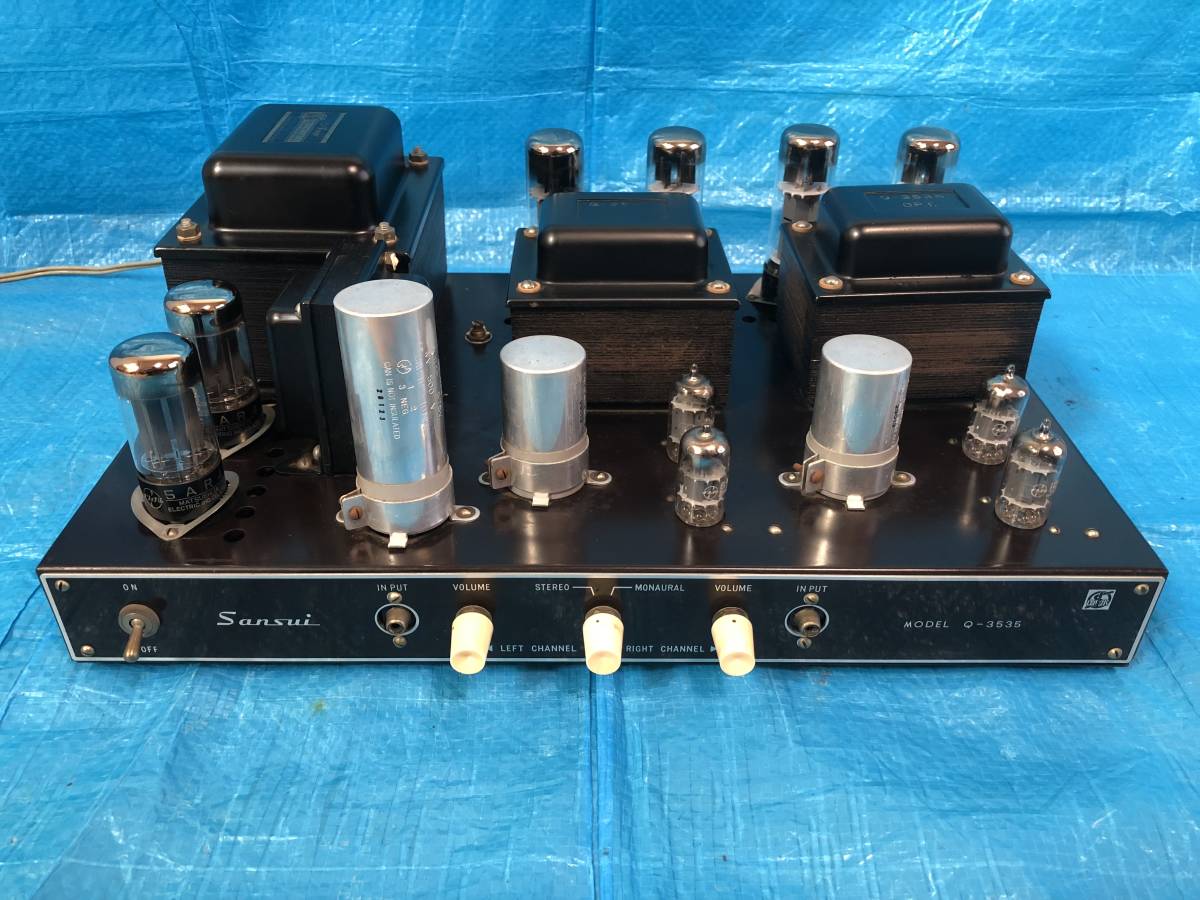

Par contre il faut bien reconnaître que ce modèle a une classe indéniable , même si on ne voit pas les tubes .
(alors que les Mac et les Marantz montraient déjà leur tubes à cette époque)
En fait Sansui aimait bien montrer ses tubes aussi :oops:

Salut Cowneko ,
Ah oui mais celui n'est pas terrible (esthètiquement)

Arf, non, je n'ai pas de Q3535, c'est juste un photo glanée sur le net.

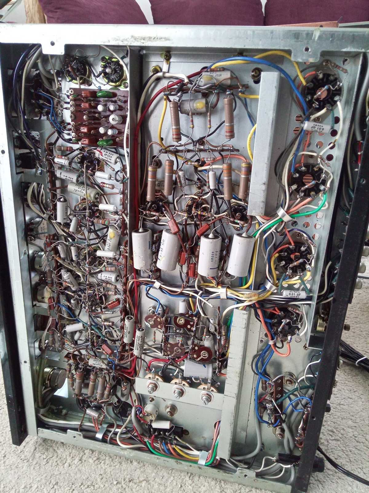

RECCAPAGE - PARTIE 1:
Voici l'ampli en état d'origine
Comme vous pouvez le constater, c'est très propre et pas si bordélique que l'aspect peu le laisser penser.
Cependant, on peut clairement apercevoir les dégâts que le temps à causé à certains condos, les MP on fuités physiquement (cire jaune), certains PIO se sont ouverts physiquement, et un PIO de découplage d'une des diodes à carrément explosé (cela aura de l'importance prochainement.....), les reste est dans un état irréprochable, les résistances de puissance n'ont que très peu décoloré, mais je les testeraient malgré tout.
