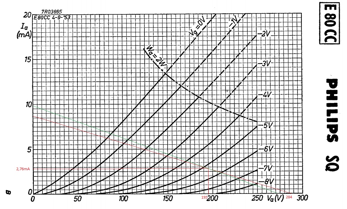

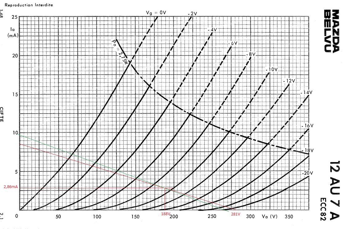

Salut à tous , bon ben voilà à quoi j'arrive ...
Les différences sont minimes ,excepté le recul de grille qui perd 4,5V , ce qui pourrait être gênant .
Ce sont les résultats des calculs théoriques à partir des réseaux idéalisés des deux tubes , ce qui explique la différence avec les relevés de tensions du schéma (pour l'ECC82 bien sûr) .
Les droites rouges sont les "statiques" et les vertes les écolos (dynamiques)
LEs B+ sont virtuels en fait = B+ -Vkmasse.

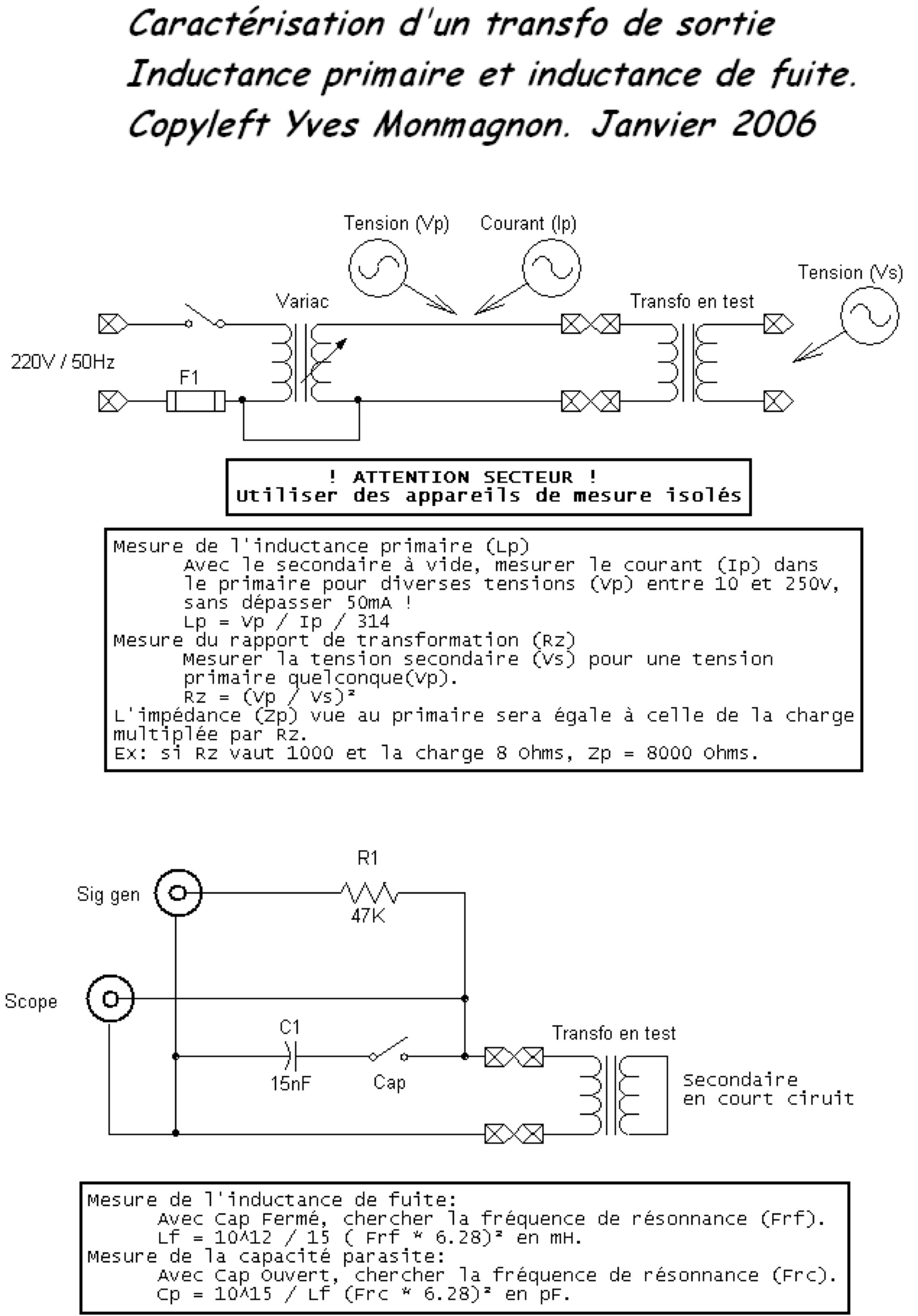

Pour mesurer l' impédance primaire de ton TS (et l'inductance de fuite, pas nécessaire dans ton cas ...) , il faut un générateur BF avec un niveau de sortie correct de l'ordre d'une petite dizaine de Volts (à la place du 220V -50 Hz + variac ...) , quelques résistances de charge , un voltmétre électronique ou un scope correct ... et un peu de pratique ... Za se mesure par demi-primaire que l'on double pour avoir Zaa.
Voila la méthode fournie par Yves Monmagnon :
