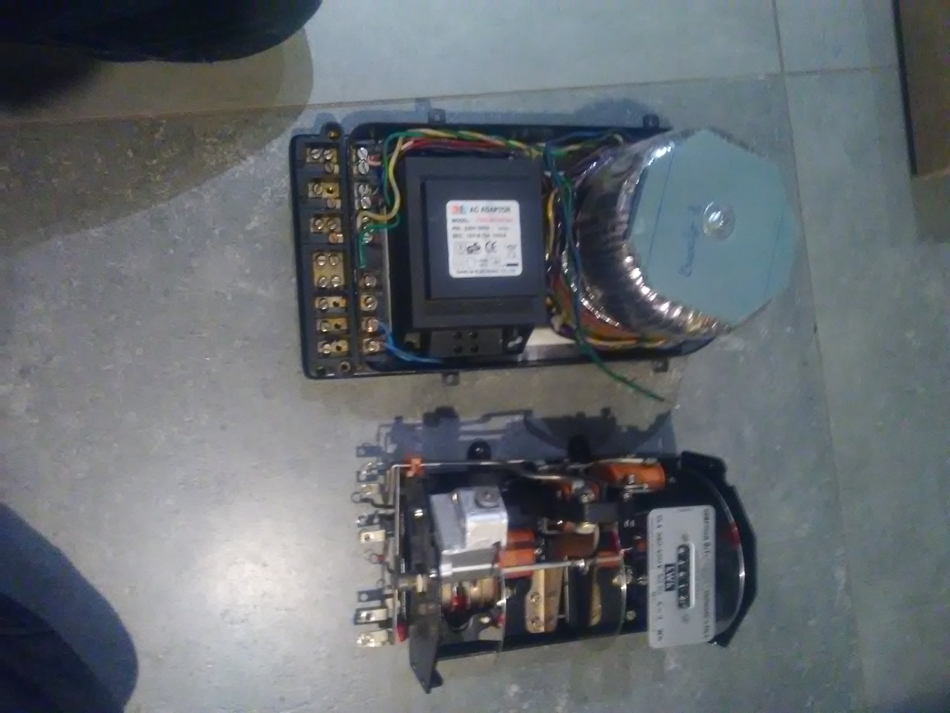

Pim, Pan, Pouf ça perce, ça scie et ça visse...
L'alime est conçue avec les transfos du bord.
Un transfo 12 volt 8 Ampères pour les filaments, et deux toriques deux fois 45 volt et deux fois 35 Volt.
Comment tu fais deux tensions 300 V et 150 V avec ça?
:twisted: :twisted:
Je prends 125 volt alternatif en doubleur Latour, et 35 volt en quadrupleur Latour... :roll:
Je risque d'être un poil au dessus des tensions visées, un éventuel dévolteur est envisagé pour la HT...et une régul pour les g2.
Un ampli sans condos de liaison, avec 8 transfos sans aucun liens de parenté avec Sakuma ( ce n'est pas l'esprit)...
tub17
Pour les perfs, je m'en remet à la conception des transfos IT d'origine Caribou ( kit PP de 845)... qui devraient être la pierre angulaire du bestiau...
Si vous pensez encore que je manque de toupet, je bouffe ma casquette ( cadeaux de Noel)...

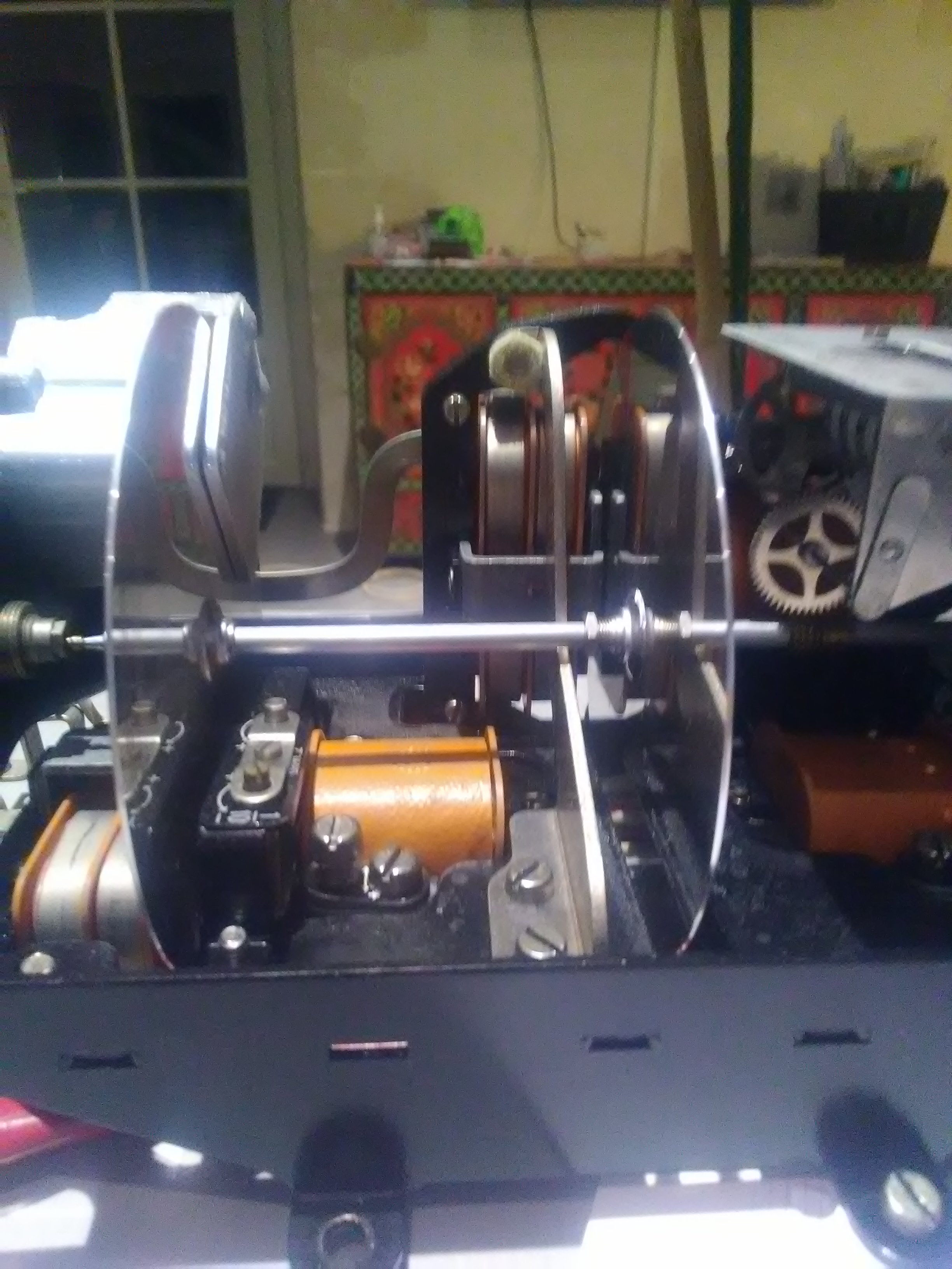

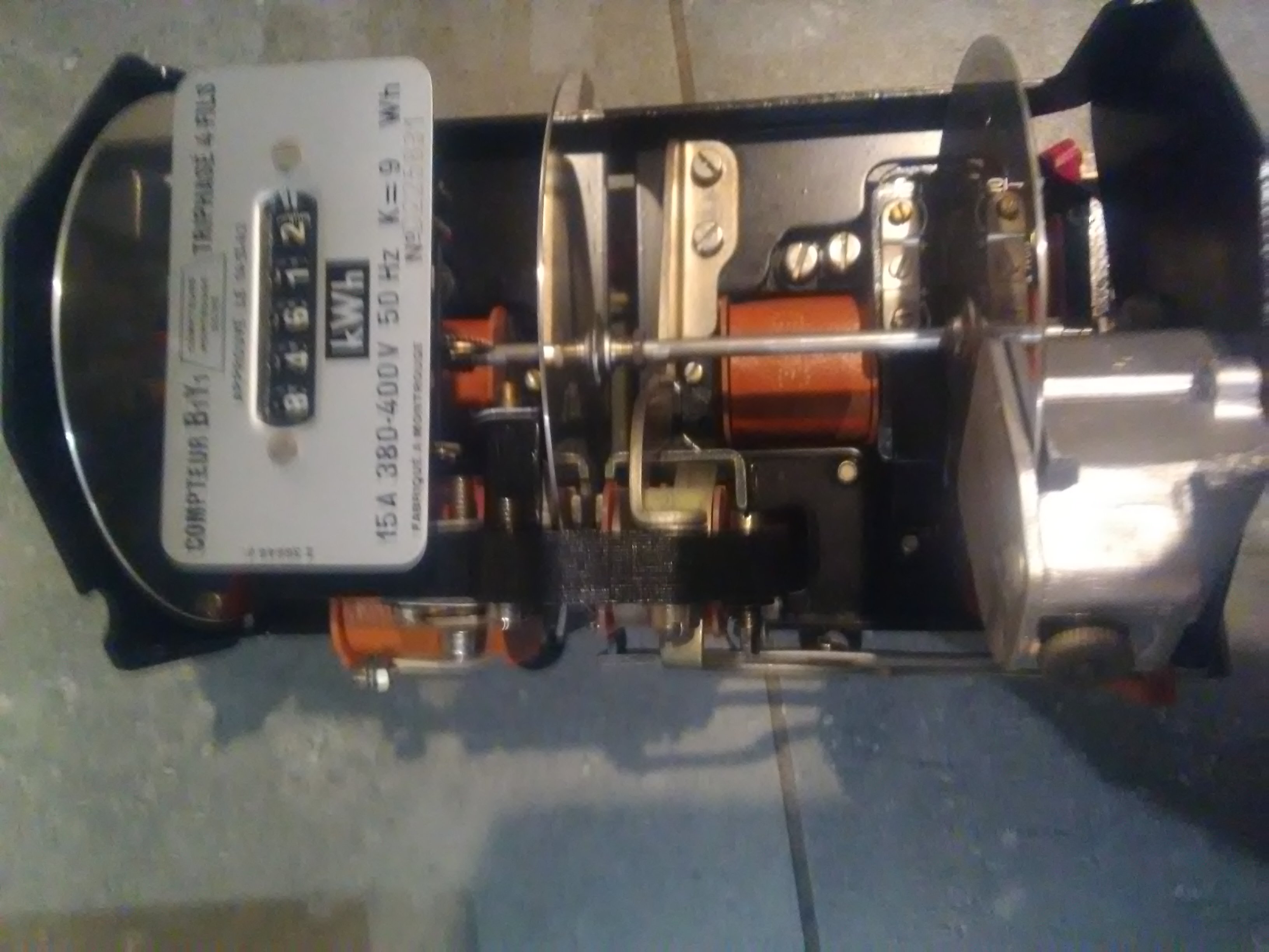

Bon aller un indice ou deux pour épaissir la sauce:
 Sujet du message: Re: DPP 12GN7 made by caribou
MessagePosté: Sam 09 Jan 2021, 20:20
La première photo représente un potentiomètre audiophile de ma conception...n'en tenez pas compte...je l'ai élaboré en 1942.
David :D
MessagePosté: Sam 09 Jan 2021, 20:31
Oh oh David tu as installé des freins à disques vintage sur ton ampli
C'est bon ça tub18 tub18
Enjoy :mrgreen: :mrgreen:
MessagePosté: Sam 09 Jan 2021, 21:22
Désolé par avance...
Mais si tu colles des freins à disques triphasés sur ta pendar, on va te prendre pour un bouffon ( je rigoles avec les mots laids...)
Une partie du moteur électrique va être logée dans le bazar ....

PS: Philtre anti linky incorporé.
Le chassis est collé en planche de parquet de St Ouen (93)...
La tôle d'alu de 4mm, usinée avec ce qu'il reste de mes dents :mrgreen: , est une récupe de mon premier projet ( PP de845 Caribou)...
Ma Tchochoune qui n'est pas encore au courant devrait se marrer cinq minutes en voyant le "design" de l'ampli...Avant de casser son "nouveau" manche à balais sur la tronche du concepteur...
