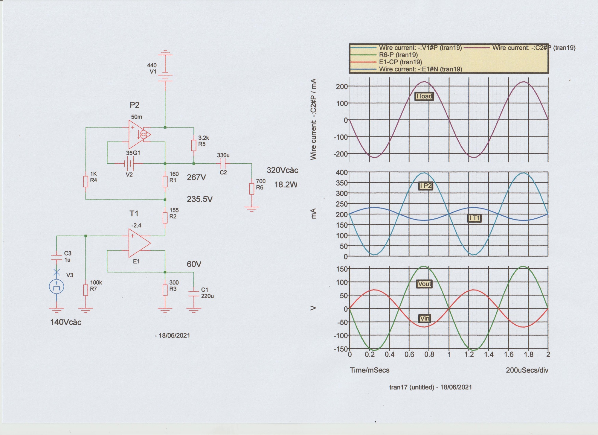

C'était élémentaire , mon cher Dave ....
voila la simu de ton montage : pour retrouver tes polars , j'ai du baisser le µ de la triode de 2.8 à 2.4
et pour retrouver 18W mettre la charge à environ 700 ohms
en fait il n'y a que la pentode qui bosse , voir les différences de courants
gain environ 2 , on retrouve l'addition des courants T1+P2 dans I load
ça doit pouvoir s'optimiser mieux que ça , mais avec le gain aussi faible de la triode .....

Bon sérieusement pour le gain des triodes on doit etre plus proche de 2,4 que de 2,8, et effectivement j'ai pu en sortir 16 watts.
Je suis partant pour une futur optimisation , un peu plus tard...

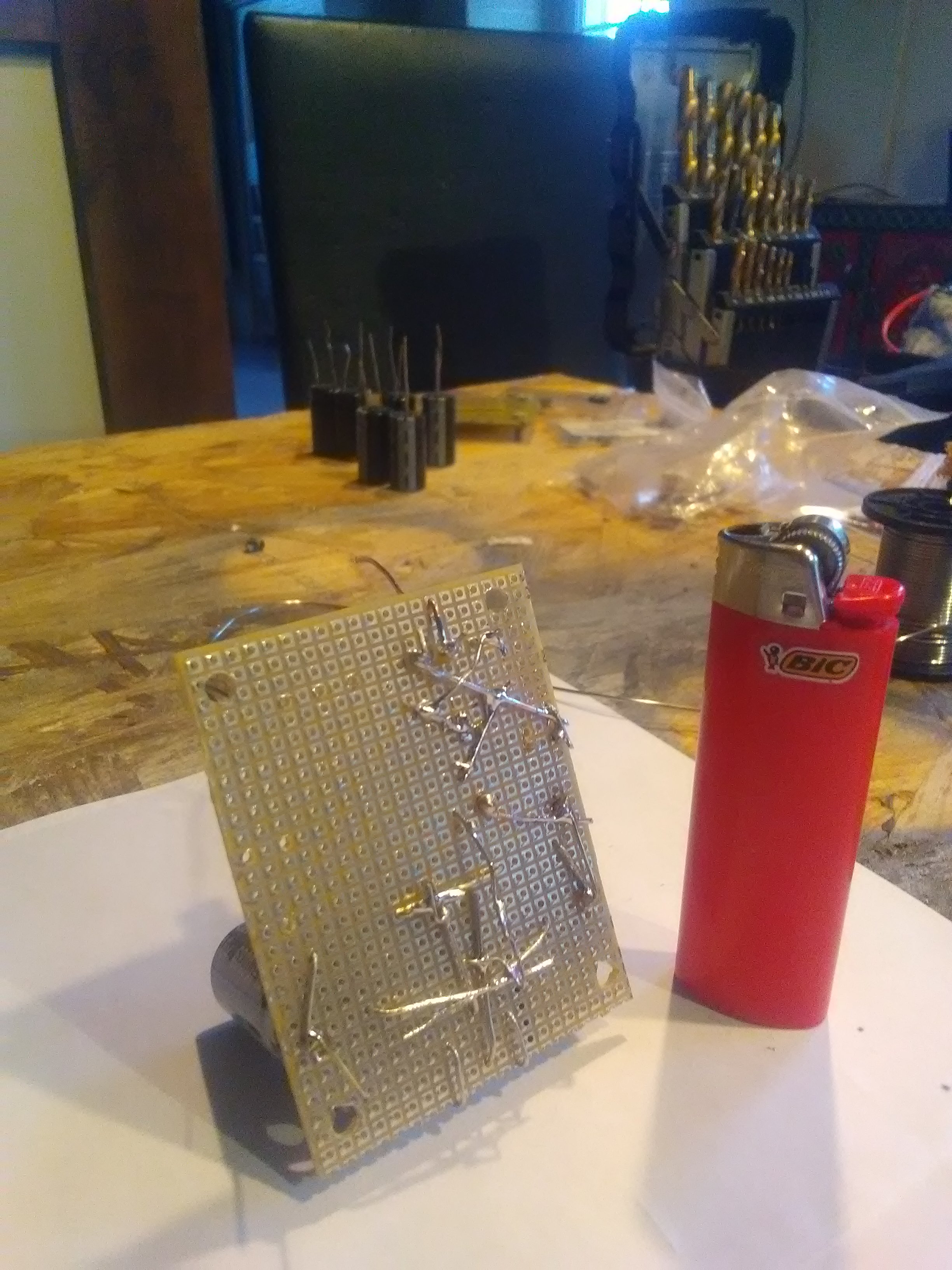

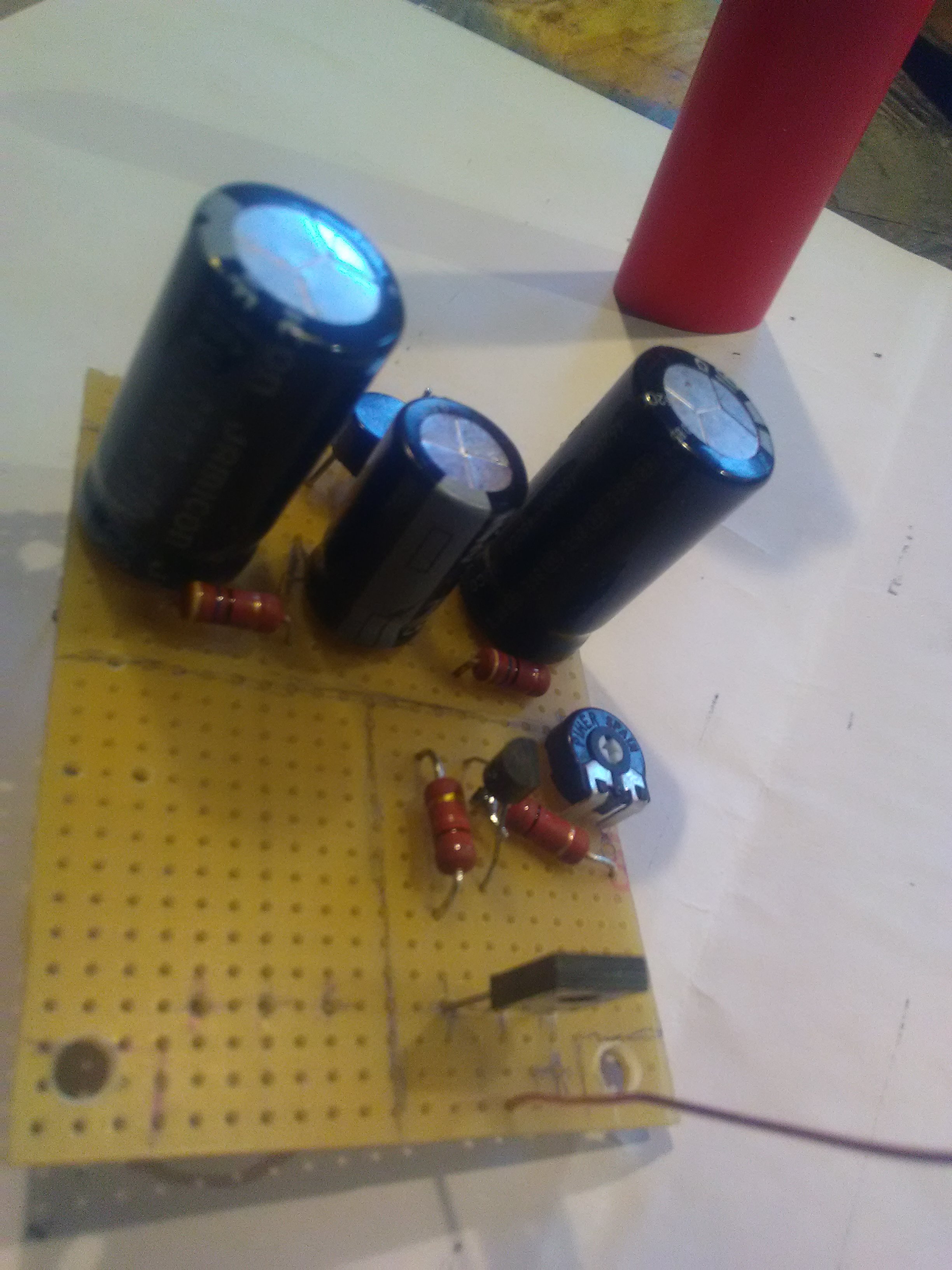

J'ai reçu mon circuit imprimé double "face"( en un seul exemplaire), bi canal pour faire une CCS de déphaseur ( vu qu'on m'a tiré une HT de 150 V pour faire une longue queue:evil: suite à mes boulettes)
Chouki, non?
S'il fonctionne par mirâcle, je persiste dans mon idée "estivale" :wink: ... Et je tentes de l'implanter dans le chassis actuel...Si ça marche pas, je refais un circuit triple face...
PS: pour le double face, il y a une résistance de surface soudée au direct dans la gate du npn ... :evil: ( comme on m'a appris dans une scs de courant qui équilibre le déphasage, enfin bref...).
PS2: si ça remet pas dix balles dans la fillière voisine qui ne s'éssoufles que depuis trois jours, j'envoi un paquet de pillules bleus à Gérard, qui va nous rectifier cela, en deux coups de cuillières à soupes...
PS3: en plus d'être lent, je prends mon temps pour faire mes conneries.
PS4: je suis prêt pour le piloris!

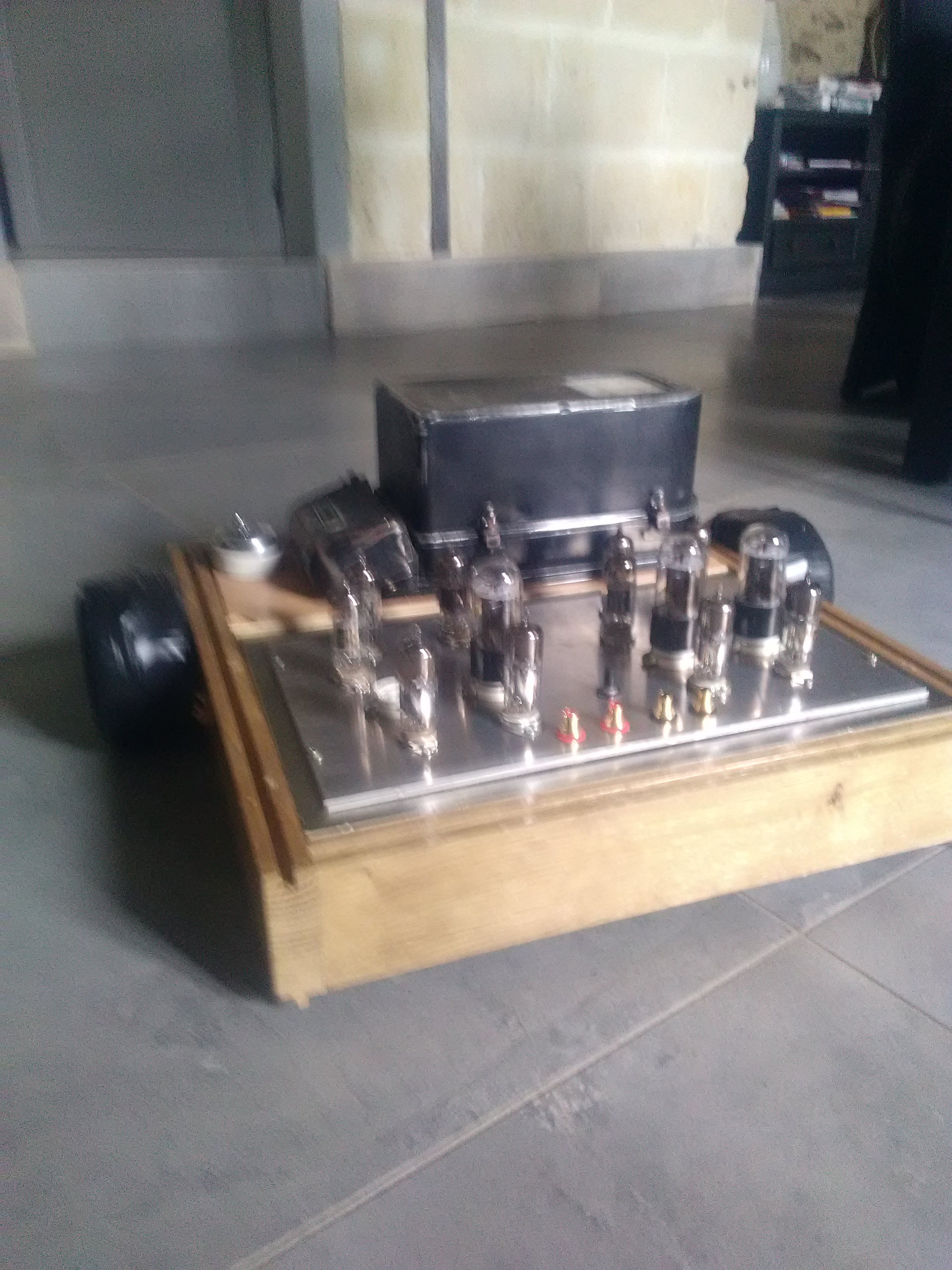

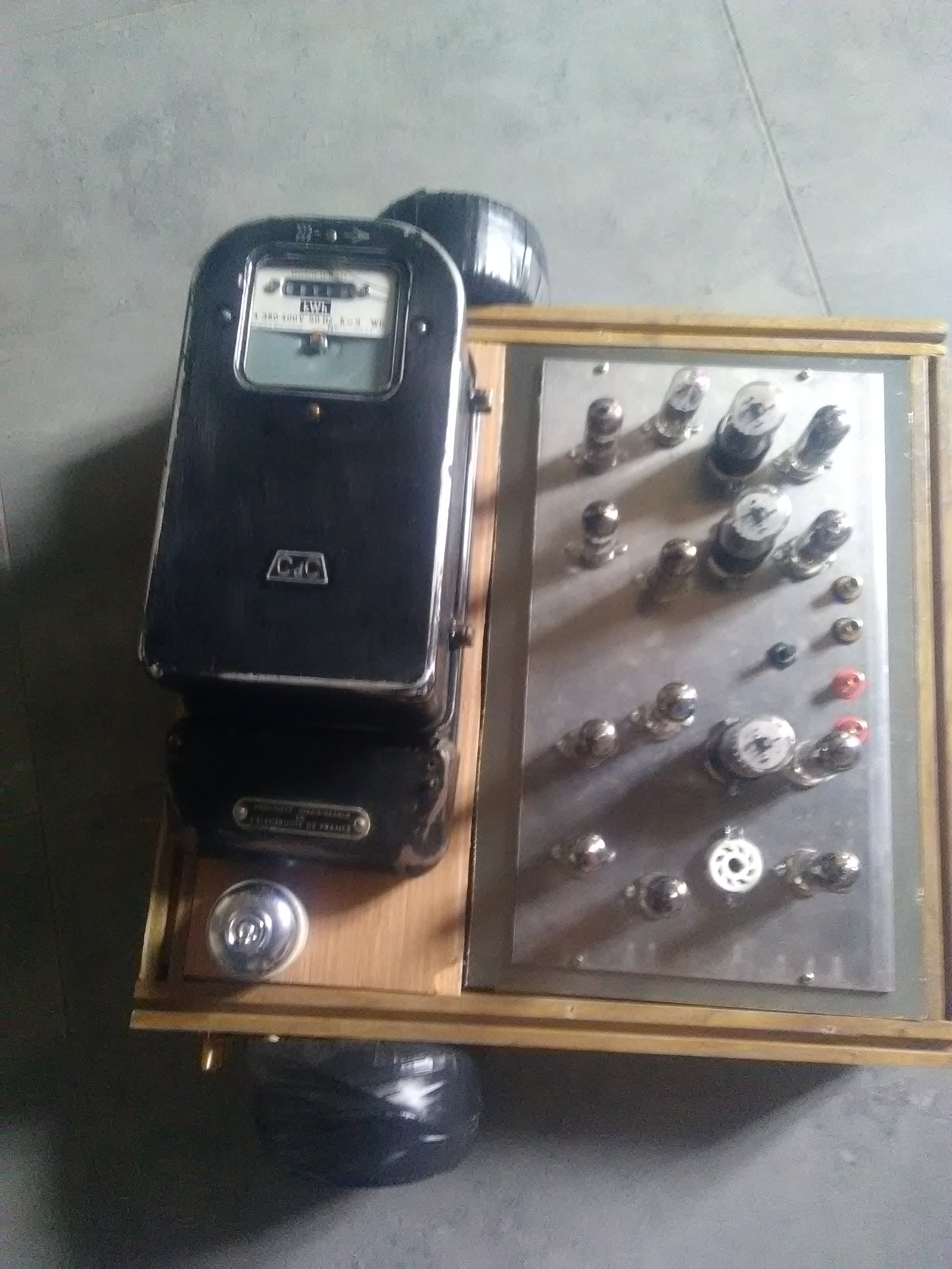

Je me trouves ambitieux voir téméraire de faire marcher ça :
Ce n'est pas une machine agricole ( il manque les deux petites roues avant)
J'aurais pu mettre un différentiel Thomson tétrapolaire 650 mA en bakélite, mais je n'ai plus de câble isolé BBN, et très peu de coton goudronné en alu massif ... :shock:
