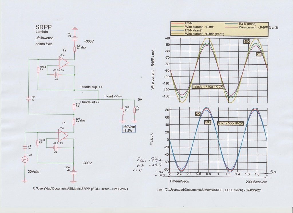

ben voyons.......
Finalement non , ça sonne pas très bien!
Same player Try agaîn

Le vrai schéma de principe vous l'avez déjà dans le fil de David
Conservez le précieusement , c'est le genre de manuscript raturé qu'un archéologue exhumera un jour des archives de l'académie des sciences , au méme titre que les gribouillis d'Einstein sur la relativité généralisée
si vous avez du mal à décrypter les hiéroglyphes , je remettrai tout ça au propre , mesures à l'appui , un de ces jours , pour l'instant l'objet est toujours en écoute pour me faire une opinion plus précise
parmi les multiples déclinaisons possibles , c'est un empilage triode polar fixe plus pentode polar auto non découplée , une seule alim B+/ B- pour driver et ampli de sortie
Les polars G2 flottante et G1 triode non régulée à partir de mini tranfos
à venir peut étre : polar fixe G1 pour la pentode , et donc sortie directe sur la cathode ( thanks David )

ben voyons.......
Le µ pépère power follower ( ou µPPF), ça en jette, non?
PS: si ça te va pas, attends un peu, c'est que ma première binouze de la semaine. tub17

Tu maquettes autre chose vieux curieux , en sortant sur l'anode du tube bas...Et pire tu bidouille des résistances et condos pour µ floraliser ( mutation entre florale et follower) la chose...

Je ne doute pas par ailleurs que les calculs de Pascal incluent tous les paramétres qui vont bien , et dois préciser que dans aucun de mes schémas la sortie n'est piquée sur l'anode de T1 , mais toujours en téte de la résistance stratégique R4 , condition sine qua non pour que ça fonctionne
Après , qu'elle soit surmontée ou non par une Rk de polar de T2 ne change pas grand chose : ne pas croire que supprimer Rk en polar fixe et sortir directement sur la cathode va réduire drastiquement la Zout de T2 , qui ne fonctionne jamais en cathode follower
l'attaque de G1 en drive flottant fait qu'elle se comporte ni plus ni moins en cathode commune comme T1 , avec les mémes résultats
Le FA global n'est pas terrible , mais pas pire qu'un SE monotriode de puissance type 300B ou 845
Un poil de Cdiff arrangera tout !

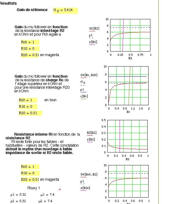

Voici les premiers résultats:
Conditions:
Floury 1 SRPP deux triodes, Mu 7.4; Rho .32k; Rch nom 1k; R2 nom .32k
Floury 2 SRPP triode plus pentode Mu 224; Rho 8KRch nom 0.9 k; R2 nom .32k
Résistances R2 non découplées
Gain Floury 1: 5.614; gain Floury 2: 6.895
Resistance interne: environ 60 Ohms pour les deux
Voir également les variations en fonction de Rch et R2.
A mon avis, le choix des valeurs est judicieux; il n'y a rien à gratter dans les deux cas.

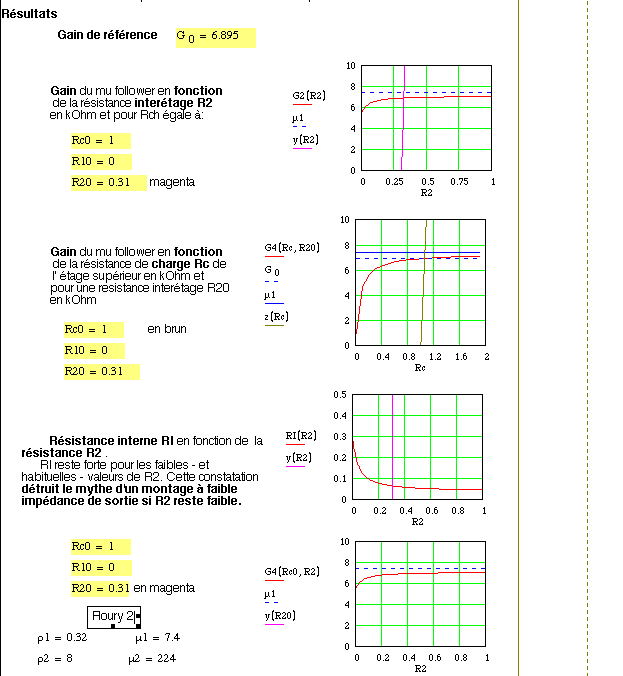

Suite avec Floury 2

Merci Guy , je vais analyser tes simus en détail mais elles me semblent déjà conforter celles que je peux extrapoler des miennes propres
en particulier pour l'impédance de sortie qui me paraissait un peu faible , tu trouves 60 ohms quand j'en avais pifométré 87 avec l'imprécision de l'épaisseur du trait , tant mieux !
pour les gains ça doit correspondre , je vérifie
