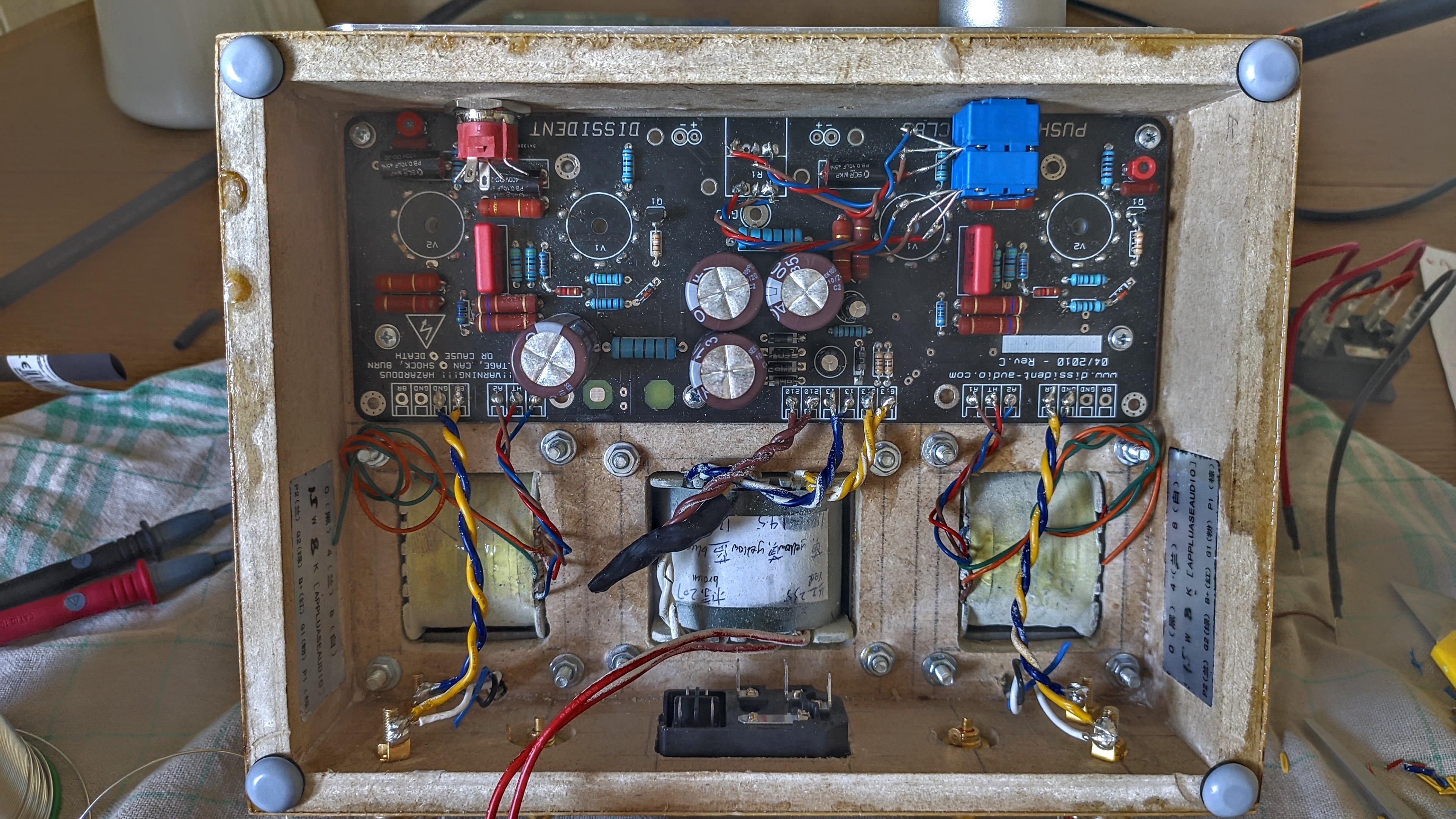

Je vois que tu n'as pas soudé des borniers à vis... dommage mais pas dramatique.
Je dis ça parce qu'il est possible (une chance sur 2) que tu doives inverser les connexions A1/A2 si jamais tu avais du motorboating (selon la phase la contre réactioon devient de la réaction et provoque une violente oscillation)

J'ai des connecteurs. Mais je préfère souder directement sur le PCB.

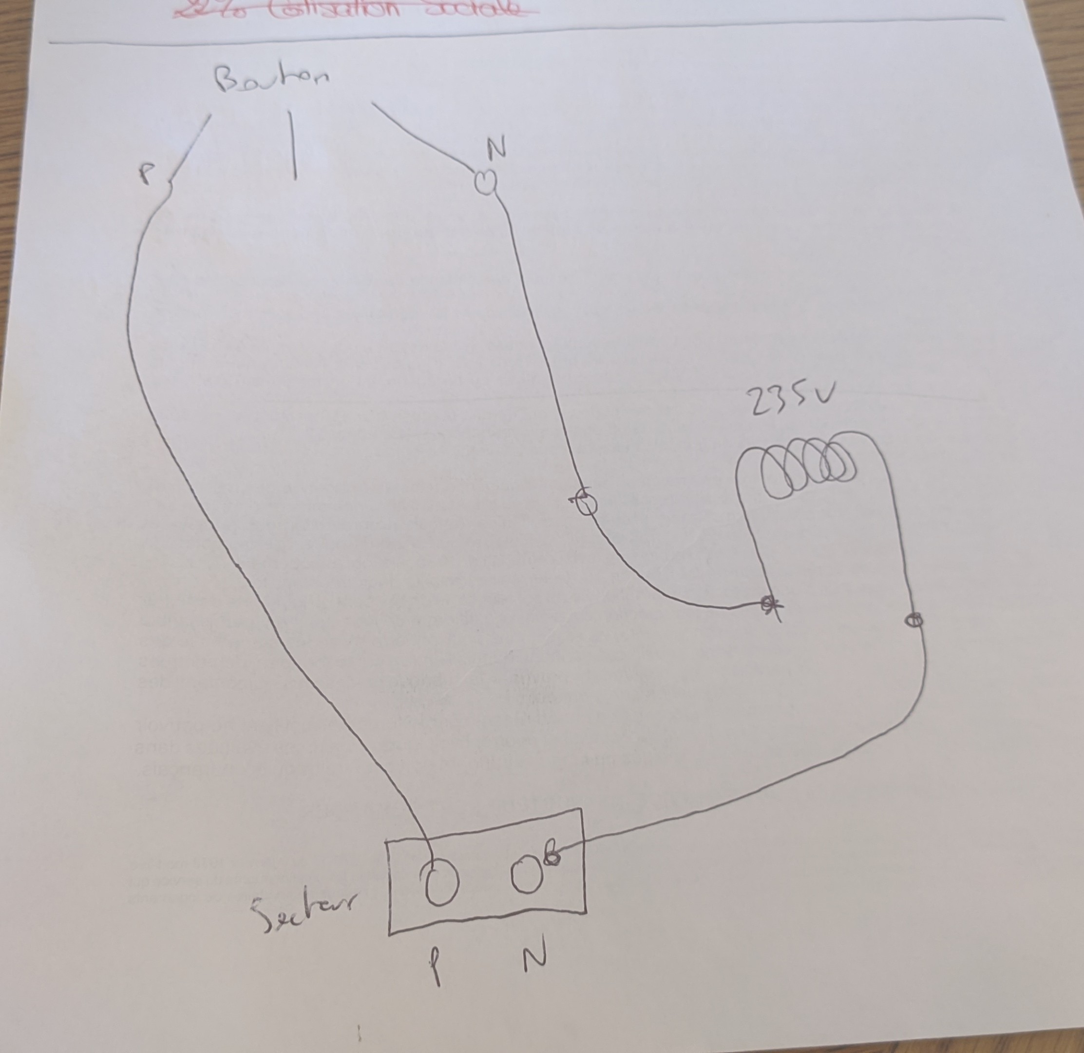

Me reste le secteur à câbler et là avec ma fiche avec bouton j'y arrive pas...
J'ai repéré mon bouton au multimètre et je sais quelle pin utiliser ouvert ou fermé...mais la prise secteur... :roll: tub20
Normalement c doit faire ça sur mon schéma si je ne me trompe pas... Mais la fiche secteur y'a trop de broches pour mon petit cerveau

Ne faudrait'il pas mettre un fusible dans son logement ?
 Sujet du message: Re: PP PCL86
MessagePosté: Dim 05 Sep 2021, 19:43
Messages: 1482
:lol: :lol: oui quand même... C'est prévu.
