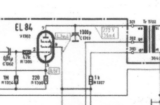

pour rester en SE il faut trouver un Telefunken Concerto 2500 radio http://www.tube-classics.de/TC/GermanTubeHifi/Poweramps/Telefunken%202500/2500.htm avec la particularité de l'alimentation de l'écran du tube de sortie:

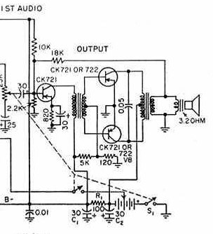

sinon, comme je l'ai déjà dit, on peut rester sur la configuration du bajazzo ts comme sur les uher à transfo https://www.quora.com/How-many-transistors-did-a-transistor-radio-typically-contain
en sauvageant le dernier étage de façon à pouvoir remplacer les transistors de sortie par des mosfet...rien que pour le geste sans vouloir le reste.
Ami, entends-tu l'irf510 sous 100 volts.. ben non, t'entends rien car chargé par une self tu excèdes de deux fois la tension nominale.
