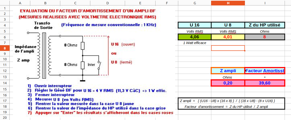

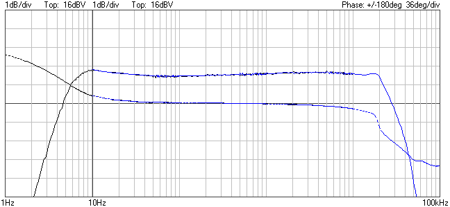

MessagePosté: Mar 10 Jan 2023, 20:08
Bonsoir les copains
Voici une capture de la bande passante de 1 hz à 100 khz avec la phase
Une petite mesure du facteur d'amortissement nous donne un FA de 40
C'est pas terrible je m'attendais à mieux pour cet ampli
heureusement à l'écoute c'est démentiel , niveaux grave c'est sysmique sur mes Fostex de bas étage
