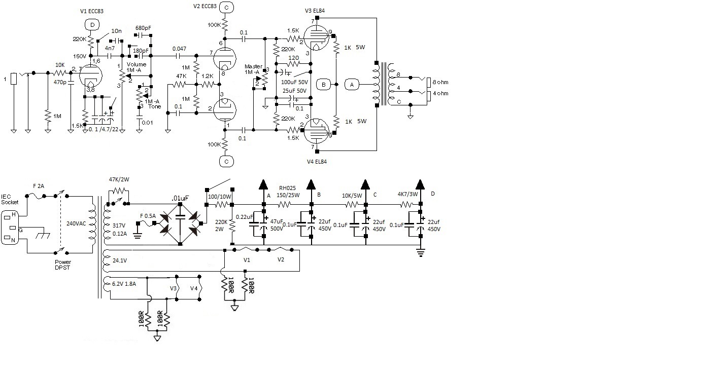

j'ai quelques questions, si ça vous dit d'y répondre !
Voilà le schéma du spitfire avec quelques adaptations issues de lecture : valve wizard et rob robinette surtout, un peu de ken fisher aussi (trainwreck).
Sur les valeurs des résistances d'alimentation, c'est du PIF. Le secondaire du TA indique 317V. C'est beaucoup pour un redressement par diodes silicium avec des el84 derrière. Faudra sortir 350V en A.
Le chauffage des ecc83 pourrait se faite en AC, le transfo indique 24,1v. A mesurer !
Faut-il polariser ce 24v ? aux cathodes des EL84 par exemple ? créer un point milieu avec une paire de R100 ?
J'ai mis un switch sur un condo de cathode des el84, ça se fait ?
A bientôt

Salut Renaud ,
Surtout ne branches pas le secteur !!!
Y a une grosse bêtise dans l'alim !!!
Deux questions avant de répondre aux tiennes :
Comment as tu choisis les points de fonctionnement des tubes ??
As tu prévu une Contre réaction ?? (parce que là tu as dans les 1800 d'amplification en tension dans les deux premiers étages)

Il est pas encore fait !
je vais déjà, avec ton aide, débugger l'alim.
Sacré pont de diodes !
j'en ai profité pour rajouter 2 R100 au 24V
Faudrait juste supprimer l'image du schéma, pour pas laisser traîner ça sur le site. Si un modo peut le faire svp. merci
Pour les calculs, droite de charge..., je ne sais pas faire. je copie des trucs qui me plaisent. Je vais peut être essayer de creuser la questions. Si tu as des liens qui vont bien c cool aussi. Merci

les équations à rallonge ne sont pas ma tasse de thé. j'ai essayé un calculateur en ligne pour des montage ecc83 à cathode commune
https://hosenlander.nl/triodecalculator2/index.html
mais le résultat est très variable selon ce que je sélectionne dans le menu déroulant !
voltage
amplification
mu small signal: 3,1 à 824
autant dire que je nage !
Quel est le facteur d'amplification en tension de v1 ? les 2 triodes sont montées en //.
Quel est celui de v2 ?
Pour connaître le facteur d'amplification du préamp, faut il multiplier les 2 facteurs ou les additionner ?
Et si l'amplification en tension est de 1800, est-ce un problème ? le matchless est conçu ainsi. Son gain est-il le même ? seules changent Rin Cout pour V1.
Si ça vous tente d'essayer de me faire comprendre, au moins un peu, ce serait sympa. A+

Salut Renaud ,
Le premier étage est un ampli de tension, qu'il soit constitué de deux triodes en // ne change rien au gain , et son gain doit être qqpart entre 80 et 60 en fonction du point de polarisation .
Le second étage est un déphaseur de Schmitt , il donne le moitié du gain d'un seul tube , son gain doit être qqpart entre 20 et 30 . (à cause des charges de 100k au lieu de 220k sur le premier étage)
Quand deux étages se succèdent leur gain se multiplient, on a donc un gain total qqpart entre 80 x 30 = 2400 au max et 60 x 20 = 1200 au mini .
J'avais pris 1800 pour être entre les deux .
Mais je n'y connais pas grand chose en ampli guitare et je sais que ce genre d'ampli recherche parfois une saturation volontaire , donc c'est peut être normal .
Le meilleur site que je connaisse pour les amplis guitare est là :
http://www.valvewizard.co.uk
Tu peux attaquer par les rubriques
Triode Gain Stage
AC Long Tailed Pair
Et tu reviendras poser des questions
