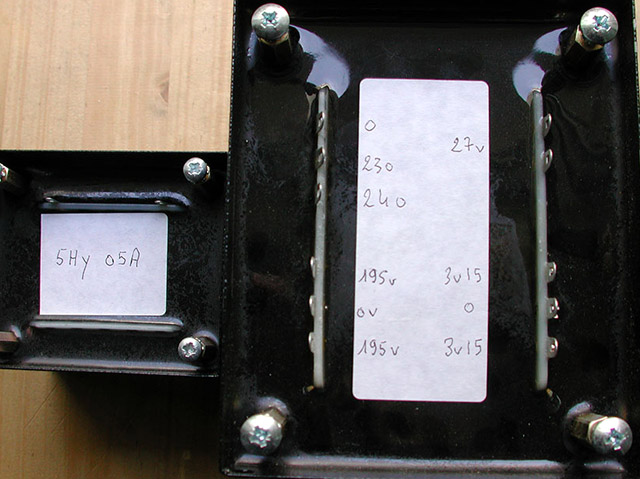

Une photo de mon transfo d'alim :

Juste une question Nico , ton TA a une HT 195-0-195 soit si tu ne tiens pas compte du point milieu
0-390 volts ce qui devrait laisser a peu près 550 volts continu en sortie avec un redressement pont de diodes
la lecture du schéma de l'alim m'enduit d'erreurs et je voulais être sûr
ca change la donne énormément au passage , donc déjà une petite vérif des transfos s'impose
avec le multimètre tu peut déjà mesurer les tensions a vide
:lol: je sens que Serge va nous trouver une solution "symétrique" a ton problème :lol:

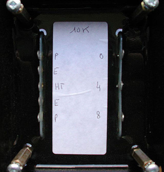

10k plaque à plaque?
 Sujet du message: Re: un preamp + KT88 amp pour mon pater
MessagePosté: Mar 23 Nov 2010, 23:47
Messages: 222
Ahah Totof ça devient intéressant :)
Je ne saurais te dire... Cette photo peut-elle t'aider ?
Nico
Je vais peut être dire une bêtise mais U redressée = 1,414 * Ueff à vide. Si tu as une charge, ton secondaire de 390Veff donnera environ 1,2 fois sa tension efficace une fois redressée soit env 470V ± la résiduelle (1)
