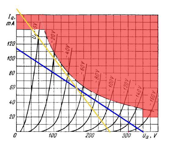

La charge utilisée dans le montage sus mentionné est 5kΩ mais c'est de l'AB1 à partir de 11W, comme LTSpice dit qu'avec l'inverseur et le driver 6F12P, on ne sort que 80V de swing, donc on sort 9W donc on reste en classe A 8)
Ça se vérifie avec Va=250V, avec 80Vc sur la grille, la 6P19S arrive à approximativement 155Vc de swing, juste avant le passage en classe B qui se fait à partir de 170V. La puissance théorique avec ce swing est de 9,5W ce qui corrobore bien les observations LTSpice.
À 250V et Zpp = 6kΩ, toute la modulation se fait en classe A et la puissance théorique est de 13W si la grille est attaquée avec 100Vc.

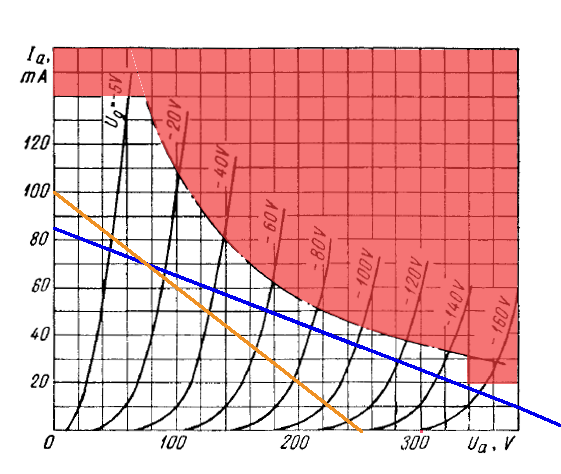

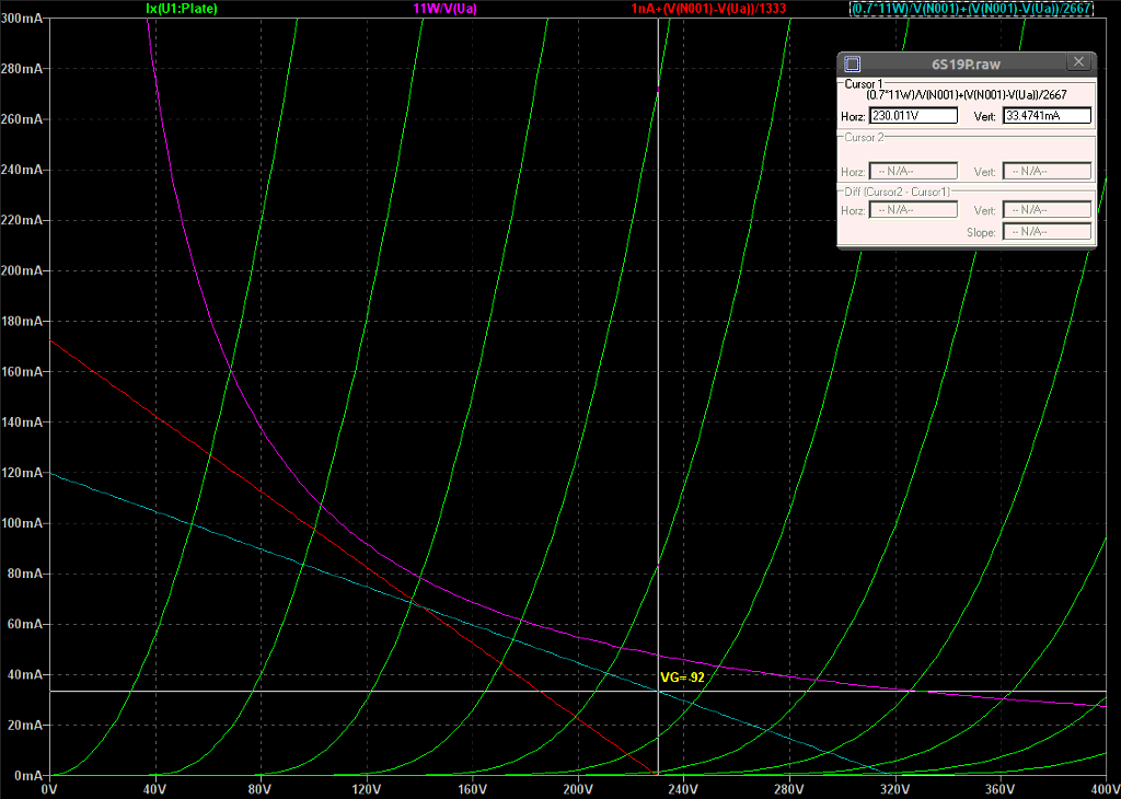

Mille crottes de bique ! Mais tu as raison Totof ! Ma courbe bleue est la classe A et beige la classe B, or j'ai pris Zpp pour A et Zpp/2 pour B curse
Ce qui fait qu'avec 250V, 5kΩ, ça donnerait ça
tub17
Alors que le 6k de P BEN donnerait ça
C'est toujours pas de la classe A mais c'est une AB plus qu'acceptable !

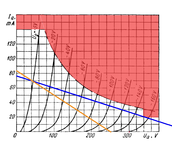

Si je reviens à une HT de 240V avec 5kΩ, ça donne ça :
Je suis déprimé, je vais me coucher.
MessagePosté: Ven 19 Aoû 2011, 22:44
Messages: 9521
Bonsoir Chanmix

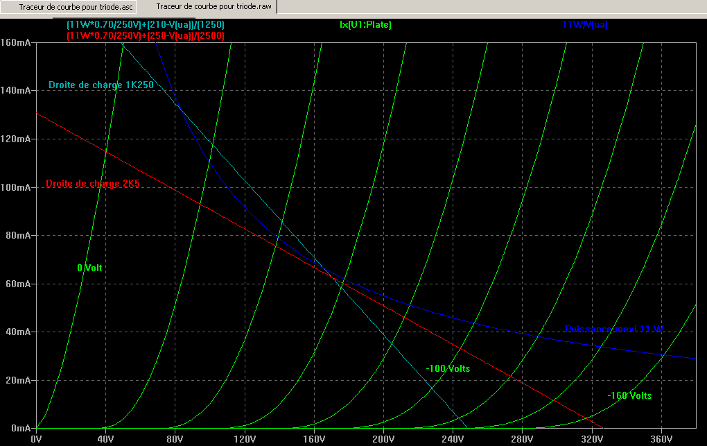

regarde ma capture moi je le voit plus comme ceci
sans vouloir offenser avec 70% du bias
soit pour les détails 11W * 70% = 7.7 que l'on divise par 250V
soit 31 ma , le point A de la droite de charge 2K5
ensuite (250/2500) + le courant du point A = 131 ma
, le point B de la droite de charge 2K5
ensuite la classe B 250/1250 = 200 ma , le point B et a = 250 V (0 ma)
la capture avec les formule sous LTC et quelques rajouts de marqueurs
pour la lisibilitée :wink:

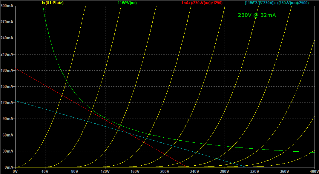

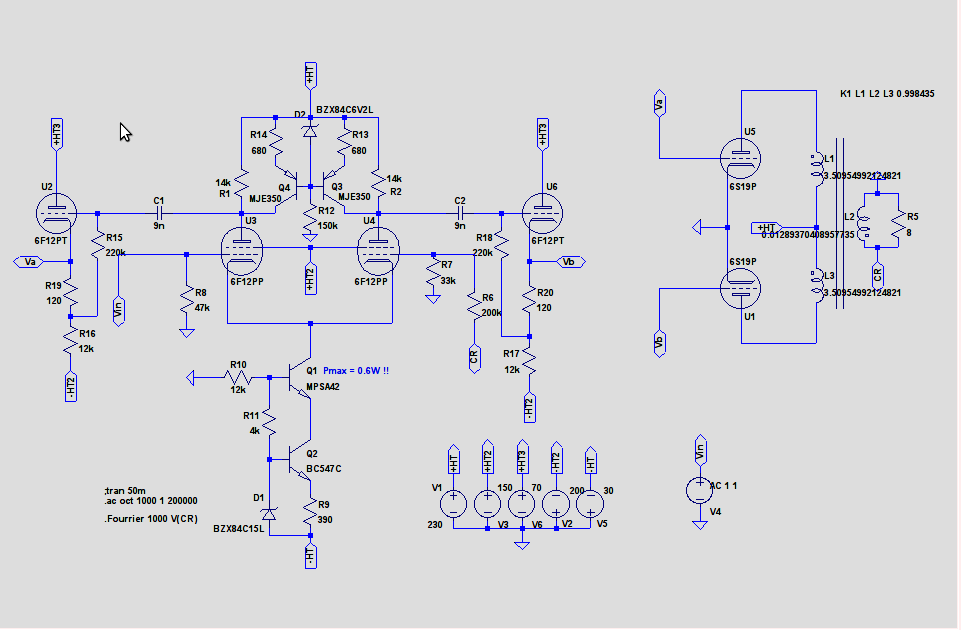

Merci Totof pour les très bons liens et l'illustration LTSpice. Depuis le temps que je traine ce montage, on modifie 5V par ci par là sur LTSpice et à la fin on se retrouve avec un truc qui ne ressemble plus à rien. J'ai revu ma copie et ça donne ça :
Va=230V, Ia=32mA, Vg=-92V (puissance)
Vk=-92V, Ik=8,9mA, Pa=1,5W (driver)
Va=120V, Ik=18mA, Pa=2W(inverseur)
Ça rend pas mal, j'ai même pu augmenter un peu le gain coté déphaseur pour rajouter un peu de CR (pour voir) ... c'est pas hyper visible
La dissipation instantanée maximale «mesurée» est de 10,2W sur les plaques des 6S19P et ça sort 9Wc (6,5Weff). La distorsion promise est de 1,3% dont 1,28% de H3.

J'ai rassemblé le peu de matière grise qu'il me reste pour un ultime effort. J'ai une paire de DA152 "donnés" à 4kΩ pour 6Ω donc 5337Ω pour 8Ω ... ça m'arrange pas mal en fait.

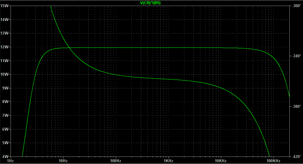

J'ai saisi les informations du DA152 dans le document excel et il me donne le modèle LTSpice dudit transformateur de sortie je ré-implémente la chose dans mon schéma et ... tadaaa enfin des mesures qui collent avec la courbe de charge tub15
Résultat des courses : 7,1Wrms cocktail THD (1kHz sinus "pleine puissance") 0,64% et une bande passante tub18 merci le transfo... et le cathode follower avec le condo de liaison planqué derrière.
Le montage utilise 11% de contre réaction, grâce au grand gain du déphaseur. On ne peut pas en mettre moins sans quoi on overdrive la 6S19P et en mettre plus n'apporte pas grand chose à part ... moins de gain. Le montage peut plantouiller chez vous sur LTSpice pour des valeurs de la CR trop proche du seuil d'écrêtage des 6S19P, si problème alors augmentez la CR (R7 à 33kΩ par exemple).
version_CF1.asc.gz
Plus qu'à laisser décanter un peu et si rien ne bouge faudra faire l'alim.
MessagePosté: Dim 21 Aoû 2011, 22:47
Messages: 9521
tub18 tub18
Le "error log" est vierge , :mrgreen:
la simul fonctionne bien chez moi
je vois que tu maîtrise le traçage de droite de charge et les directive de mesure
maintenant :mrgreen: :mrgreen:
AMHA la classe AB , c'est correct quand on est au courant de ce que l'on fait
ici avec un CF , on devrait raisonnablement juguler le courant grille
on peut le visualiser, ça aussi :oops:
On diminue ainsi la conso moyenne de l'ampli :wink:
Plus on augmente la charge plus on diminue la puissance finale
faudrait tracer la courbe pour voir pour quel valeur d'impédance
elle passe par un maximum , c'était la question de Pascal
LTC est peut être notre ami là aussi
Pour ton transfo il fera l'affaire , a préciser avec Yves
mais il faut rappeler que l'impédance est le reflet de la charge au secondaire
hors celle-ci est elle même non constante :oops:
c'est pour ça qu'une moyenne de 6 ohm pour calculer un TRS c'est pas mal :roll:
Petite simul avec 4K pas dégeux non plus
