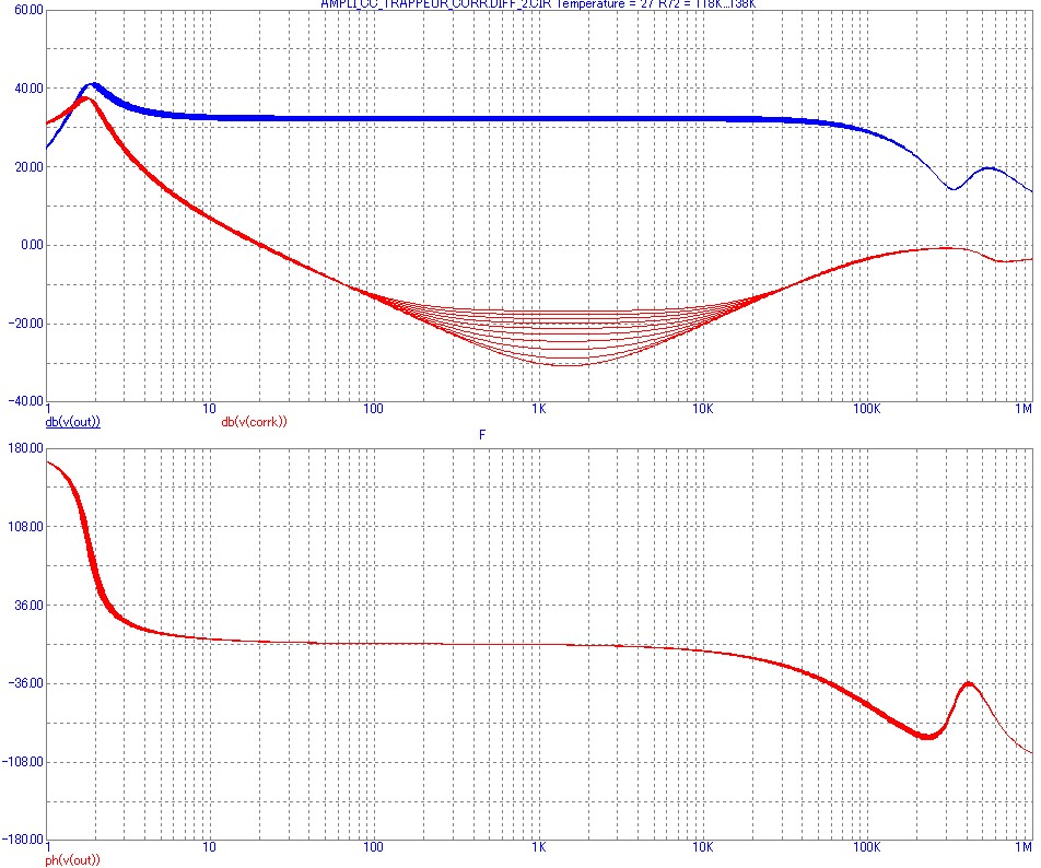

La mise en parallèle des signaux d'entrée et sortie est ajustée via la 47K en sortie du secondaire (division (47K+130K)/3K = gain global sous charge nominale.
Le 80pF ajustable permet de jouer sur le temps de monté.
Les RC permettent de maintenir le déphasage entrée/sortie sous 90° (mesure avec corr.diff. déconnectée), explications ici :
http://6bm8-lab.fr/phpBB/viewtopic.php?f=3&t=425
Ici en rouge l'ajustage au plus bas du signal corr.diff., en bleu la courbe de réponse sur charge 8R, et la phase sur charge :
Vers 2Hz la pointe de tendance au motor-boating doit être rejetée hors de possibilités du TS.
Ce sont là des simulations qui ne tiennent pas vraiment compte des caractéristiques réelles du TS, toujours assez vagues.

Merci Arnaud , pour cette simu que je ne sais pas faire , je peux te confirmer d'ailleurs :
  1. Que la bande passante est de l'ordre de 87Khz(3dB) , cohérente avec le temps de montée, c'est ce que je vois sur tes courbes
  2. que j'ai bien un très léger pompage qui est apparu depuis que j'ai passé la charge de la 1ére triode 6N2P à 330k , j'ai d'ailleurs dû monter la capa de liaison à 680nF
  3. Que je ne sais pas voir si l'ondulation des plateaux à 20kHz est visible quelque part sur tes courbes ??

D'après la photo j'estime la fréquence des sur-oscillations à 130KHz... provoquée par les capacités parasites du TS qui résonnent avec les inductances non couplées et amortie par la résistance parasite du primaire.
 Sujet du message: Re: PP liaison directe pour CR différentielle
MessagePosté: Jeu 05 Juil 2018, 17:58
Messages: 770
Simule-dixit : les sur-oscillations peuvent être entretenues par la 6pF que tu as ajoutée. Pour voir l'effet au scope tu peux lui mettre une résistance en série (1K à 5K par exemple)
