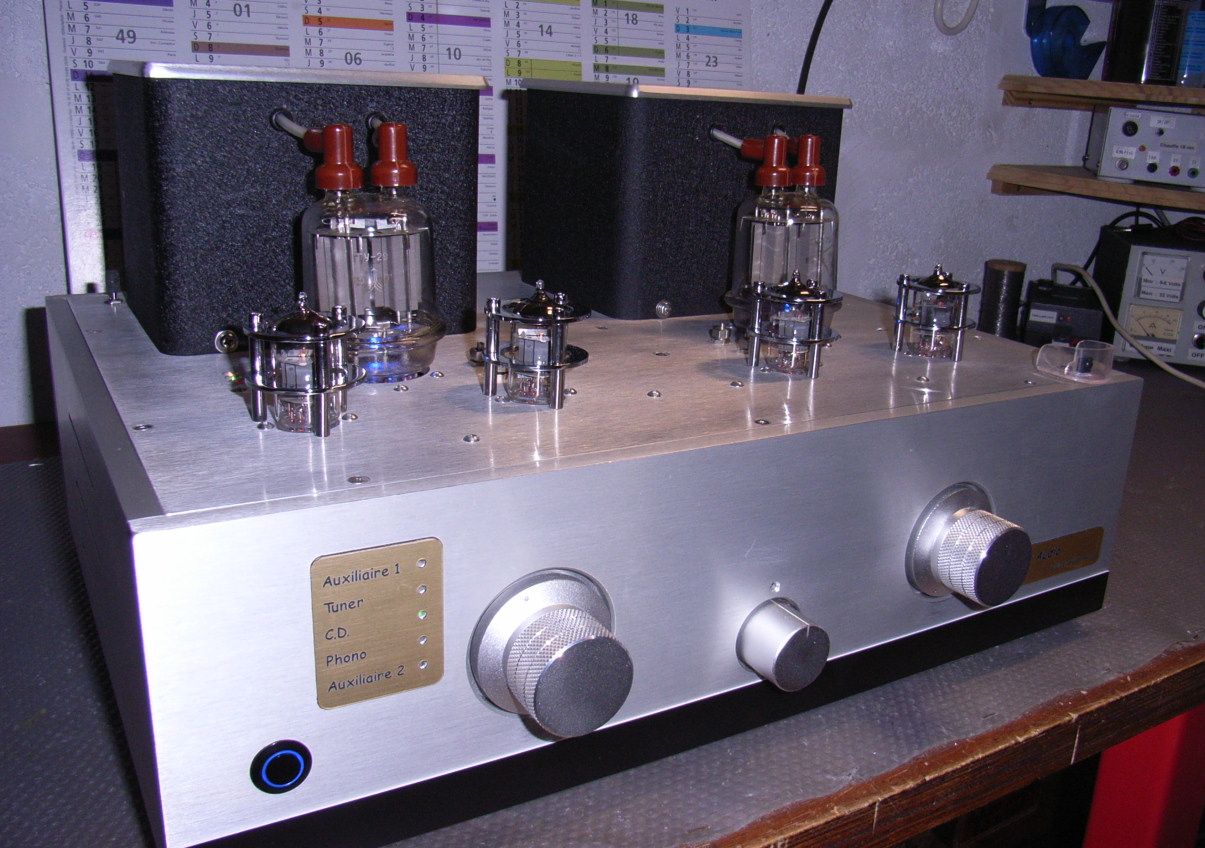

Je connais bien ton schéma pour m'en être inspiré dans un auttre PP simple GU 29 (sans bootstrap) avec des 6F1P aulieu des ECF 80 (tube russe équivalent) :
Cet ampli tourne depuis 3 ans chez un amateur charentais qui m'a imploré de lui vendre, dès qu'il sortait de mon mini-atelier...
Il voulait se débarrasser de son Jadis DA 30 qui lui posait d'incessants problèmes de fiabilité ...
Je l'avais construit en vue de remplacer mon monstrueux double PP de GU29 dont les 80W étaient bien superflus sur mes grosses Klipsch Corwall (HR).
Eh bien, j'ai toujours le monstre qui officie dans mon salon...,potar (log) à 9H00 :wink:
Comme j'avais un peu de stock en 65P3S, j'ai pensé tenter la CorDiff avec une inspiration Dynaco ...
Bon, pas le meilleur choix ..., je vais revoir ma copie.
