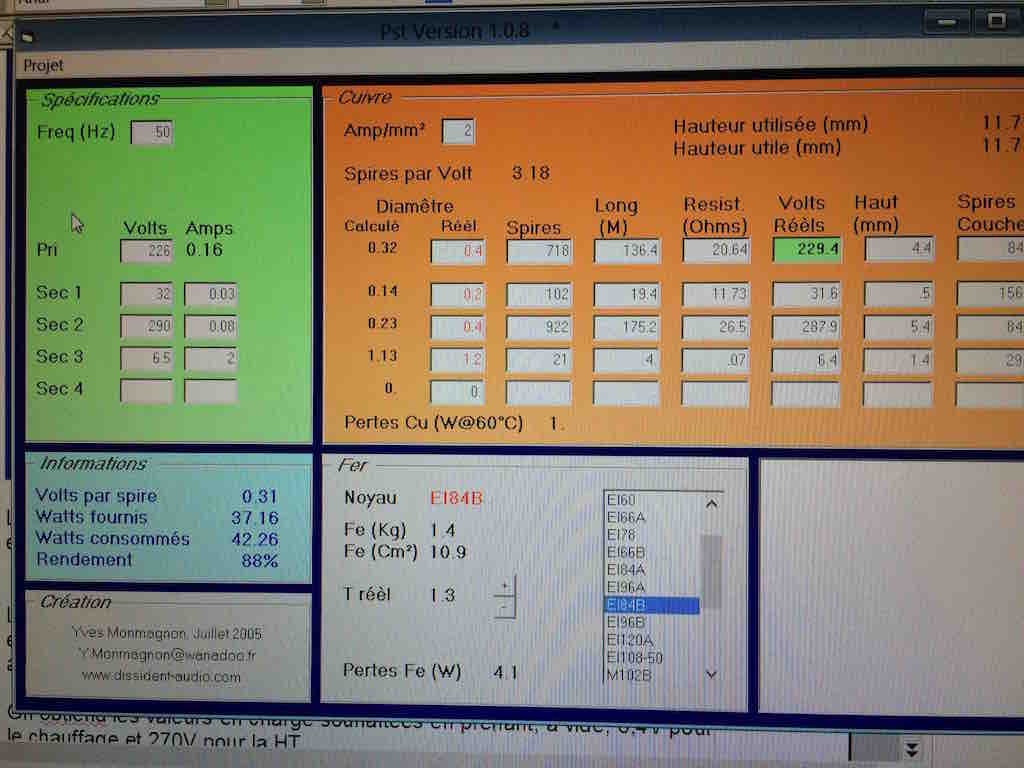

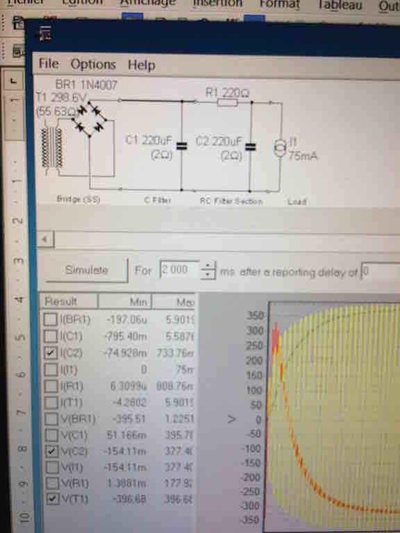

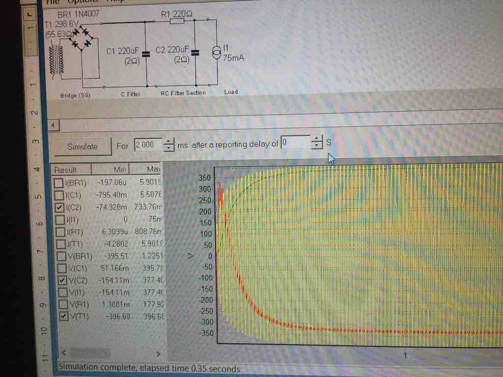

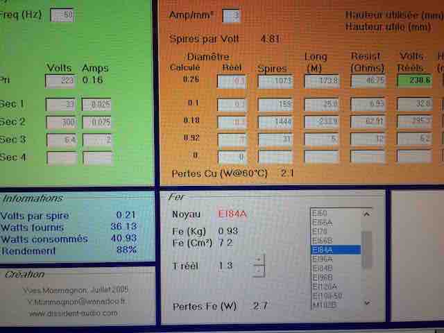

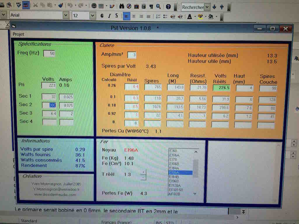

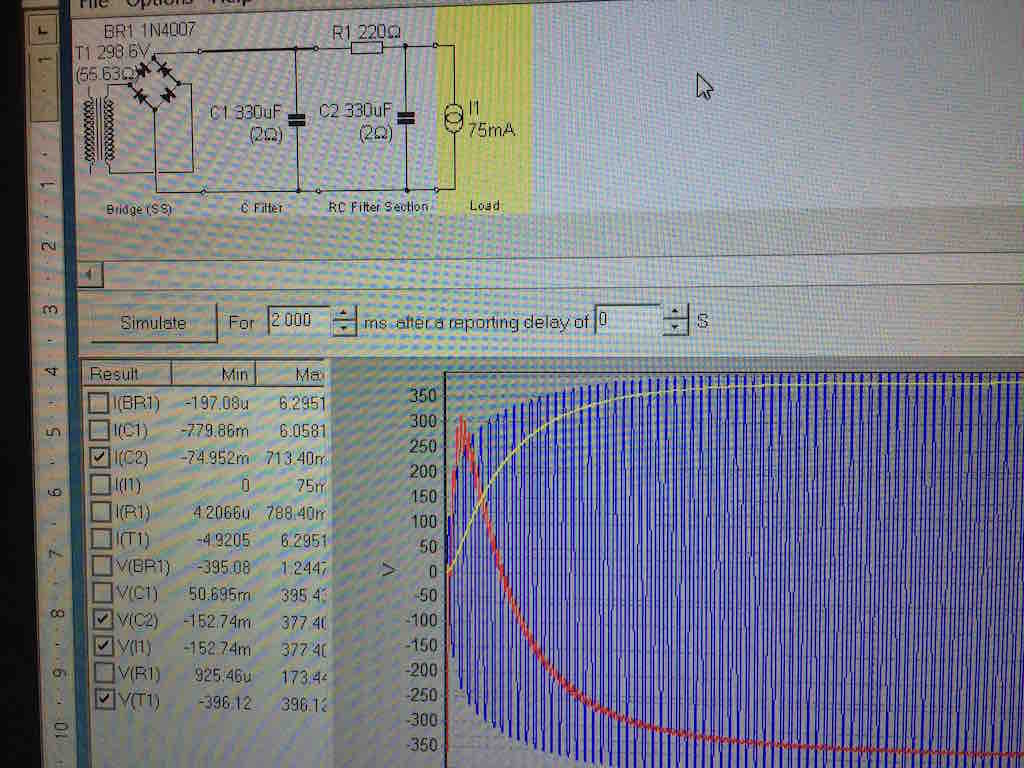

J'ai pu faire quelques essaies et faire que le rendement ne soit pas trop mal tout en essayant de trouver un "milieux" entre perte Cu et perte Fe puis itérer sur PSUDII mais je ne vois pas comment savoir si le transformateur d'alim calculer est un "bon" transformateur pour le montage réel.
Si une âme charitable veut bien jeter un oeil sur mes "frasques" et m'aiguiller...? Je ne comprend pas encore ce que signifie "il faut recalculer la cellule RC pour ajuster les constantes de temps"
Jimmy

j'en ai fait d'autre encore mais je crois qu'une mise au point de démarche est nécessaire

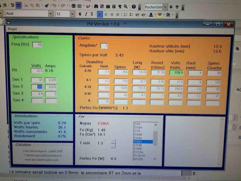

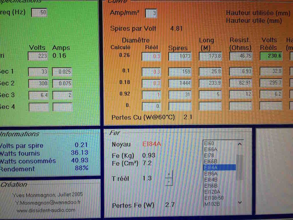

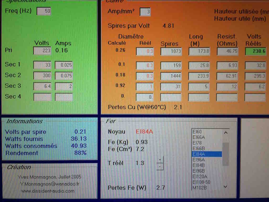

avec le bon format c'est mieux
J
 Sujet du message: Re: Ampli SE 6L6 CAT pour Enceinte Klipsch Cornwall 3
MessagePosté: Mar 01 Nov 2016, 23:06
Messages: 196
et aussi les PST

Continue et relis bien le document PST et GEC , tu finira par mieux comprendre
AMHA tu devrais laisser un peu plus de marge sur le remplissage de la bobine
et surtout pour faire un transfo qui grogne moins baisser la densité de courant par mm2
sous les 2 A/mm2, perso j'aime bien 1.6
Bonne itération et bonne journée
