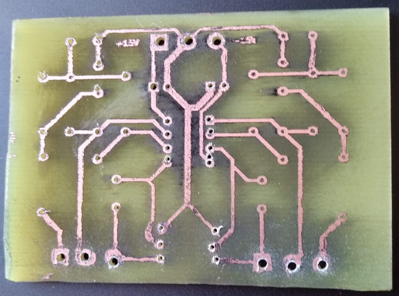

et voila 8)
En postant ce message je me suis rendu compte que j'avais oublié de router 2 petites pistes :lol:
Yapluka tout recommencer ;)

Hello Serge,
Pour le transfert, pas de fer à repasser. J'imprime avec une imprimante laser sur du papier glacé cheap genre magazine informatique. Je mets ensuite sur la plaque à l'aide d'une seringue un peu de mélange huile d'orange + alcool ménager, je place le papier, j'inonde bien et passe les doigts pour chasser l'air. L'huile va se loger dans le papier et décolle l'encre toner. Au bout d'une minute je presse pas trop fort avec un support plat et puis je plonge dans de l'eau. Je presse pour chasser l'huile d'orange, je retirer délicatement le papier et voilà ! Je corrige les défauts avec un feutre à l'alcool.

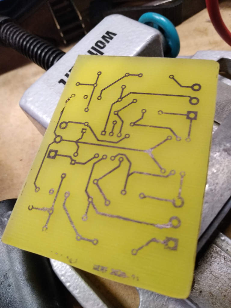

Quelques nouvelles, j'ai fini par commander un set de PCB chez JCPCB ( merci totof tub30 ) ( 2€ les 5 PCB et 18€ de frais de port ). Les PCB sont arrivés et là, ça ne marche pas du tout :| j'ai fini par me rendre compte que j'ai inversé les + et les - sur l'ampli OP curse ( l'erreur était trop grosse )
Je vais re-tenter de faire le PCB moi même mais il faut que je change de tonner d'imprimante … la suite bientôt.

Hier j'ai donc fait ça :
Je m'aperçois que j'ai bien besoin d'une lumière pour le perçage curse ( et changer de lunettes ) mais j'ai testé les contacts et ils sont bons. J'ai également changé un peu le protocole de chimie : je mouille la plaque de cuivre avec l'huile d'oranges afin d'imbiber le papier uniformément, je place le papier et ensuite je mets l'alcool. J'attends quelques minutes et je rince à l'eau. Si ça ne marche pas bien, je lave l'encre à l'acétone et je recommence. Sinon il n'y a plus qu'à plonger la plaque dans le perchlorure, attendre, rincer, enlever l'encre avec de l'acétone et voilà !

je ne veux pas te faire de la peine mon cher Grégoire, mais je crains que tes pistes et perçages ne passent pas le contrôle qualité :-(
Un poil d'oxydation et tu vas avoir de mauvais contacts et des problèmes.
C'est dommage de faire un si beau travail de conception électronique, ça vaut le coup (coût) d'investir un peu dans de la fabrication tip-top ou de sous-traiter.
Pour la gravure je n'ai aucune compétence, mais pour les perçages, un petit support d'établi avec une table croisée, ça permet d'être vraiment plus précis. Une loupe et un bon éclairage aussi bien sûr.
A nouveau je dis ça en toute amitié, c'est pas une critique mais un encouragement amical à progresser :-)

Hello Guy,
Oui, il faut que j'investisse dans un colonne dédiée pour les PCB pour le perçage car celle que j'ai, si elle est très bien pour la tôlerie n'est pas assez précise ( trop de jeu ) pour les trous de 0,25mm. Pour le reste, ne t'inquiète pas, ce n'est qu'un proto qui vise à valider le schéma. Si j'arrive à faire marcher un canal je commanderai à nouveau chez jlcpcb.com en double face avec un plan de masse et tout et tout et je pourrai même te partager le CI car la commande minimale est de 5 pièces ;)
