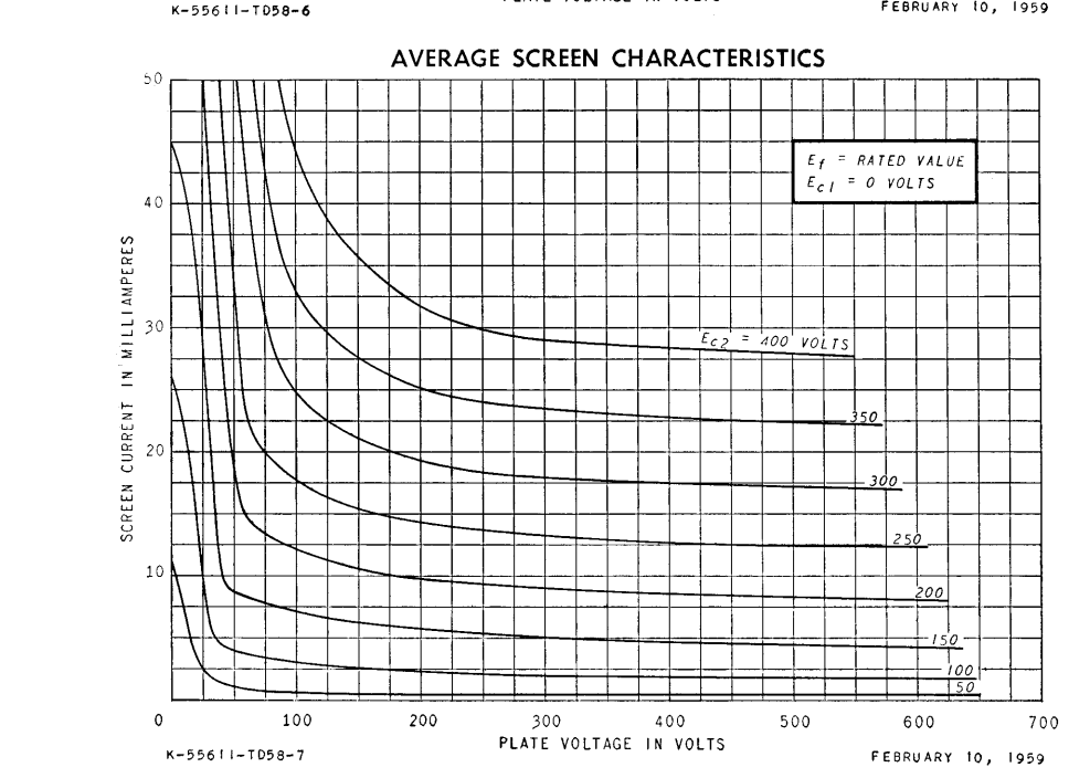

Superbe !
Aurais tu le même pour G2 ?
 Sujet du message: Re: amplificateur 6L6 à charge répartie
MessagePosté: Lun 30 Mar 2020, 16:06
Messages: 1295
Salut Yves ,
Ben y a celui là pour G1=0V et F(G2) , dont parlait Pascal .
C'est ce que tu voulais ??
Edit :
Avec la consommation écran , pour éviter les (mauvaises) surprises :
C'est lui ! Merci.
Je voulais rappeler que si le(s) courant(s) de grille(s) augmente(nt) bien avec leur(s) tension(s), il(s) grimpe(nt) au ciel quand la tension d'anode descend trop bas.
C'est alors qu'on risque de casser qqchose si ça se prolonge. tub17

oui tu as tout ce qu'il faut sur les graphes :
Le courant plaques augmente bien avec la tension de G1 positive , ce qui donne bien des Watts supplémentaires .
Le courant grille n'est pas négligeable, il peut quand même monter à 40mA , et c'est le driver qui le fournit , même si c'est la cathode 6L6 qui doit le cracher.
Le courant d'écran est à surveiller également , en gros ne pas descendre en dessous de 100V plaque , ce qui limite tout de même l'excursion.
Ce qui représente un total assez conséquent , ça a même réveillé Yves :shock:
Question très importante : c'est quoi la Zpp de ton transfo de sortie ??

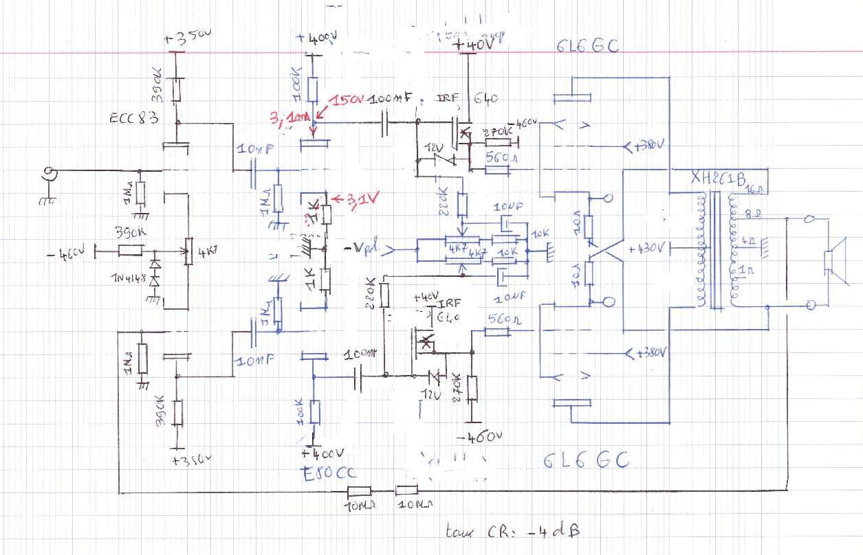

J'ai rajouté des zeners de protection à mes transistors drivers de 6L6, et ça a l'air de tenir et de fonctionner. Je joint le schéma à peu près définitif... Je vais terminer l'autre voie et faire mes mesures de gain et de distorsion et de bande passante.
De ce que j'ai déjà testé avec ce schéma :
- le réglage d'équilibrage dans les cathodes des ECC83 n'a strictement aucun effet sur la distorsion H2 : peut-être ce réglage est-il mal placé ? En général je le met plutôt dans les anodes de la E80CC ?
- A quel puissance équilibre-t-on pour diminuer H2 ? Je le fais en général à 1 watt ?
- En général on construit la CR avec une résistance de cathode de 1 à 10 K, et une résistance de CR de valeur pas trop élevée, découplée par un petit condensateur. Dans mon cas j'ai peur de déséquilibrer le déphaseur à ECC83, et je n'ai pas de problème visible avec cette résistance de CR de 20Mohms. Pas besoin de la découpler, il ne semble pas avoir de rotation de phase et l'ampli monte bien en fréquence sans oscillation.
- Peut-être serait-il judicieux de relier les 2 résistances de cathode des E80CC au -460V pour cascader 2 déphaseurs différentiels ? Ou bien ça ne sert à rien ? Je testerai les distorsons en découplant ou pas les Rk des E80CC.
- Concernant la droite de charge et le transformateur de sortie : je ne sais pas placer une droite de charge, mais je vais me documenter et le faire... De toute façon ces transformateurs Millérioux en double C ont une excellente réputation et je les conserve...
Bien cordialement à tous...
Jean-Marc

Pas mal de galères avec cet ampli : c'est compliqué de le faire fonctionner en classe A2 (c'est ça le nom ? avec courant de grille G1). les Vmos sont fragiles, claquent. La solution de Yves avec les tubes suiveurs ECC83 est séduisante, mais je ne dispose pas des alimentations + et - 115Volts. Je manque également de place dans mon coffret. J'ai donc construit une voie plus classique, à partir du schéma Gaillard Europe, mais en conservant la charge répartie sur le push-pull, et en alimentant les G2 des 6L6 en mod epentodes par du 380V régulés (ballast à transistor). Ca a l'air de fonctionner correctement (appareils de mesure), il faut que je fasse une écoute à présent. la puissance avant apparition de la distorsion d'écrêtage du au courant de grille G1 atteint 28 watts, ce qui est confortable et suffisant.
Une photo : c'est la voie à droite qui est câblée suivant le schéma Gaillard Europe, et la voie de gauche en A2 : on aperçoit les V-MOS. Le schéma du gaillard Europe, la résistance de CR est modifiée (5K6 au lieu de 2K2) et reliée à la prise 16 ohms (ça fait une prise Cr 4 ohms puisque la masse est sur la prise 4 ohms du TS). capas de liaison de 10nF entre étages, et de 100nF sur les G1 des 6L6.
Bien cordialement. Jean-Marc
