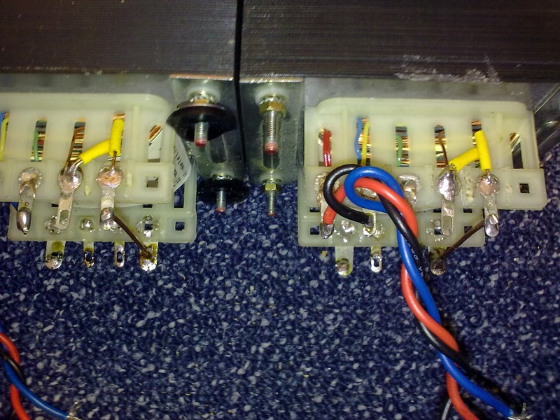

Je viens de terminer la modification des transfos , j'ai fait au mieux en minimisant les risques de casse des fils . Les valeurs des résistances semblent parfaites .
Remontage et essai demain . Ça avançe ... :D :D
bonne soirée .
Patrick
