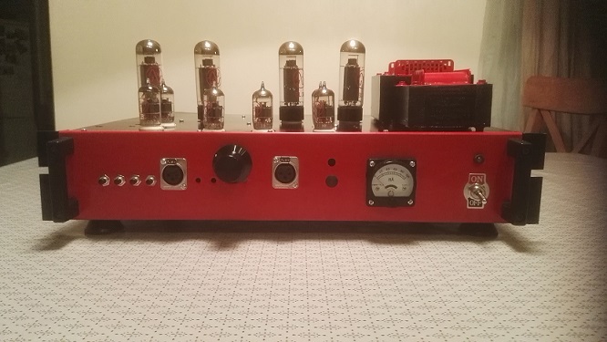

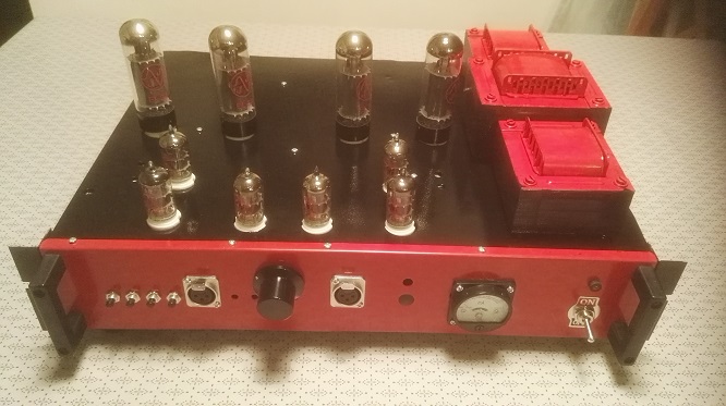

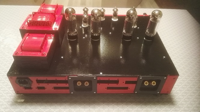

Je viens de finir ton ex-ampli pour mon pote Plume, alors sur ce coup j'ai fais de la récup méca d'un vieux rack de baie SNCF,perçage,bombe et terminé ! La couleur donne moyen sur photos pour le rouge c'est couleur ferrari !

Class !
T'as pas trouvé des capots pour les tansfos ?

Non c'était pas le but au départ mon pote se fiché totalement du look ;) donc j'ai pensé à un coup de bombe c'est sympa,ça sent au début du rôdage puis parfait !
