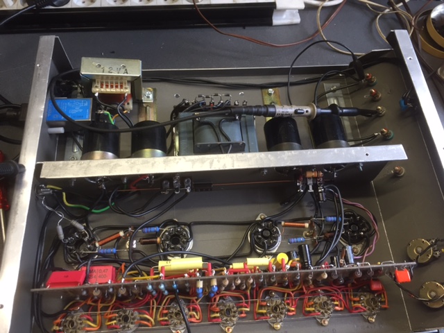

Alimentation revue et corrigée (mais avec toujours le même TR) montage a l'écart du circuit d'amplification, j'ai fait une implantation a la Macintosh :) ; le filtrage un poil limite en tension de service a été remplacé, le parcours des masses revue lui aussi (bien que :roll: )
Résultat: une HT qui s'écroule beaucoup moins et une tension de bias qui de ce fait est plus stable! :D

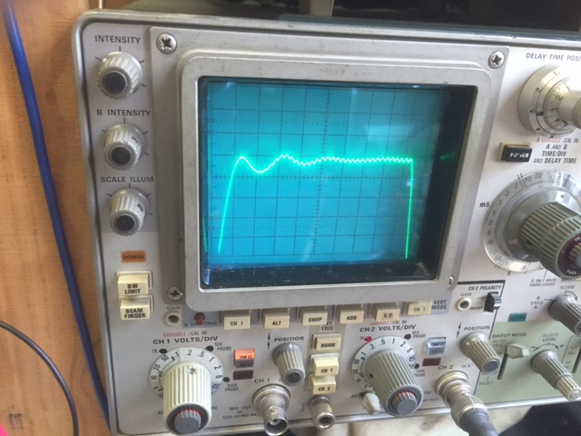

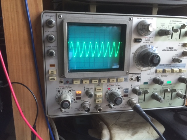

Mais le défaut persiste, et même que j'ai a nouveau une P..... d'oscillation avec l'entrée au Zéro volt!
Photo 1: la motif d'alim; la seconde: l'oscillation sur le plat d'un signal carré a 10kHz; la troisième a niveau zéro, l'accrochage qui a une amplitude d'1,5V....et pourtant avec une enceinte au cul, je n'entends absolument rien.......tiens au fait, même plus une once de ronfle!

avec un condo de quelques nano (3,9nF pour être précis ) en découplage sur la grille (celle du haut broche 2) du tube déphaseur et le machin, il est mort et bien mort!
(par contre, je ne sais pas encore si ça a une incidence sur le signal, tout ce que je peux dire, c'est que c'est propre nickel en sortie sur un carré)
Je vais recalculer la CR maintenant, je dois pouvoir diminuer la valeur du condo qui avait été "poussé" a pratiquement 1nF pour minimiser les suroscillations
A bientôt pour de nouveaux relevés!

Oui Mais! ...et oui, il y a encore un "MAIS"
en assassinant le parasite, j'ai aussi considérablement augmenté le temps de montée!!....et je ne veux pas d'un ampli mollasson !
j'ai fait plusieurs essais et la valeur la plus basse du condo qui me permet d'occire le parasite est d' 1,5nF
