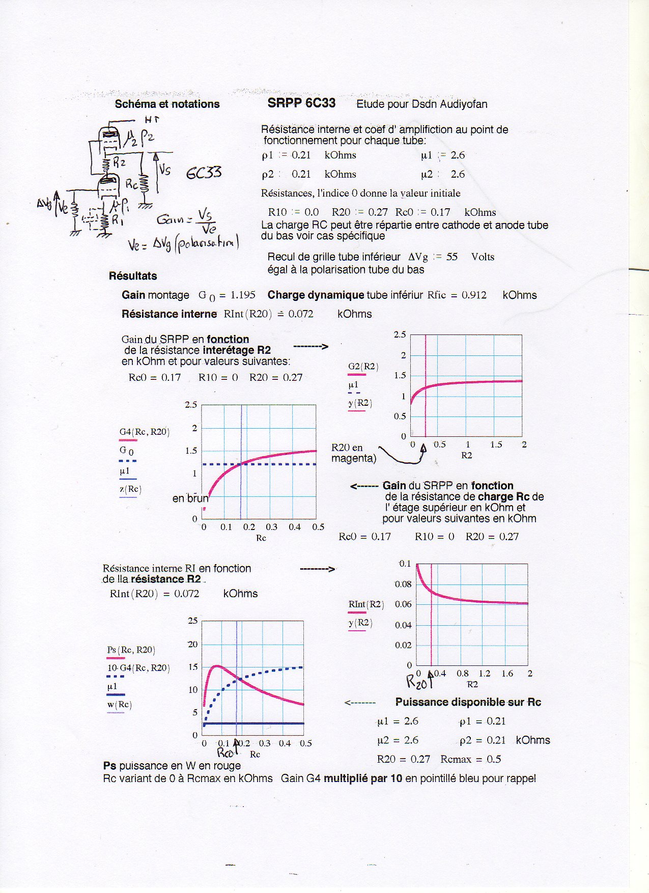

Compte tenu des dernières précisions de David, pour une 6C33 chauffée avec un seul filament, pour une section avec Vg=-55volt, Ia= .2 A et Va = 180 volt; on a raisonnablement Mu= 2,75 et Rho= 195 Ohms. Les courbes sont bien linéaires et l'approximation petits signaux est largement valable, j'ai vu bien pire :lol:
Pour R1= 270 Ohms découplée (donc Zéro en alternatif), R2=270 Ohms non découplée et RC, Charge de 170 Ohms ,la formule donne un gain de 1,332 à comparer à la mesure: 130:110 = 1,182 soit +12% en plus.
Le gain est très sensible aux valeurs introduites, ainsi pour Mu= 2,6 (-5,5%) et Rho= 210 Ohms (+7%), le gain est égal à 1,195 soit 1% de la mesure; pour la suite on conserve ces valeurs pour une exploitation de la formule selon Mathcad.
- Pour RC, charge =170 Ohms, si R2 passe de 270 à 1000 Ohms le gain passe à 1,325; il n'y a pas grand chose à gratter
- Pour R2= 270 Ohms,si Rc passe de 170 à 400 OHms, le gain passe à 1,48
de 170 à 1000 Ohms, le gain passe à 1,62; on vera ci dessous que le gain n'est pas le paramètre important
- je confirme que la répartition de la charge sur cathode et anode, objet initial du fil, n'apporte rien.
- pour R2= 270 Ohms et Rc= 170 Ohms la résistance interne Ri= 72 Ohms
J'ai rajouté un module calcul de la puissance disponible sur la charge Rc. Méthode: On a une excursion maximale possible sur le tube inférieur égal à la polarisation initiale du tube, soit 55 Volt ici. Avec le gain on détermine la tension de sortie sur Rc et la puissance.
On fait varier Rc et/ou R2; résultats;
Pour R2= 270 Ohms et Rc= 170 Ohms, puissance Ps= 13W
Pour R2= 100 Ohms et Rc= 170 Ohms, puissance Ps= 11W
Pour R2= 500 Ohms et Rc= 170 Ohms, puissance Ps= 17,5W (adaptation de la polarisation obligatoire et problème éventuel de courant grille sur tube supérieur??)
Pour R2= 270 Ohms, puissance selon Rc en Ohms
Rc = 18 50 70 100 250
Ps= 10 14,9 15 14,9 10,8
La charge optimale n' est pas de 170 Ohms mais plutôt de 75 Ohms.
Je suis assez confiant dans ces résultats qui montrent ce que l'on peut tirer d'une formule. Mais l'avis de David sera important

Je ne pense pas que la comparaison soit vraiment valable. L'alimentation fournit l'intégralité de l'énergie nécessaire sur une période; la capa de sortie de cette alim devra délivrer une intensité moyenne plus une ondulation résiduelle sinusoïdale si le signal de sortie est lui même sinusoïdale ; quant à la la capa de liaison à la chargeur la période, elle va en stoker une partie puis la restituer.
Je suis d'accord avec trappeur: le SRPP de puissance n'est pas une solution intéressante;
J'ai enfin réussi à refaire marcher une nouvelle imprimante au cul du vieil Imac.
Ci joint une sortie résumé des résultats de la feuille de calcul Mathcad expurgée des formules qui prennent 4 pages( mais que je tiens à votre disposition, :wink:)
Je peux passer rapidement un cas différent à vos convenances, juste besoin de préciser les valeurs, D'autre sorties possibles: effet de R1 non découplée, tension aux bornes de R2..
Bonne après midi; je descends à l'atelier pour finir le châssis d'un ampli précurseur:l'ampli Olson.
