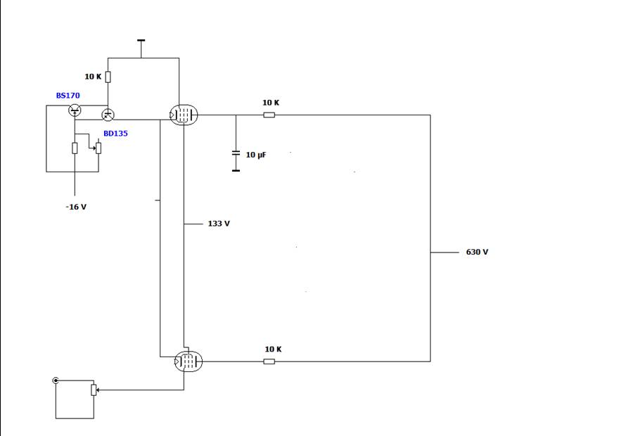

Voici le schéma actuel. Reste quelques valeurs à incrémenter lorsque ce sera réglé.

Ben voila , tu dois cabler comme un cochon , faudra prendre des cours avec Farf !
Recherches la polar optimum du tube amplificateur uniquement , l'autre on s'en fout un peu : si sa tension d'anode différe de 20/30 ou 40V de celle du driver , c'est peanut
ça va jouer de façon infinitésimale sur son courant , donc sa pente , donc son impédance de sortie , et rien sur l'amplitude créte à créte du signal de sortie lui méme
Chiades plutôt tes soudures , Bradassous , c'est comme ça qu'on te nommerait en Limousin , pas vrai Daniel ?

J'avais tout cablé correctement, jusqu'a la CCS...
Son cablâge actuel est fonctionnel, mais pas encore assez propre.
Ca va se faire.
J'ai fais deux mesures avec des polar différentes.
En passant 42.3 mA à 34.8 mA, on réduit la DHT par un facteur supérieur à 2.
Le gain par contre à baisser et est de 100 à peu près.
Il était de quasiment 200 avec un tube est RK découplé.
C'est correct, et les sources actuelles permettent de pousser les tubes de sortie à fond.
La mesure de la résiduelle en sortie donne, 100 mV, un seul canal branché. Est ce suffisant ?

ça va nettement mieux , mais pour la résiduelle c'est encore un peu juste :210V/.1V = 66db , il faudrait viser au moins 80
ça ne peut venir que des alims , 600V ou -16V , il faudrait que tu mesures leurs résiduelles respectives , sachant que tu n'as pratiquement aucune réjection d'alim , (PSRR) sur la ht
Si l'impédance interne du tube est de l'ordre de 100 Kohms , la charge de 10K , elle n'est que de 100/110 =.8dB , donc tu as des chances de trouver aussi 100mV sur les 600V
Pour l'alim seule , c'est déjà très bien , mais ça passe direct en sortie
La solution radicale serait de monter une autre source de courant en série dans l'anode , en lieu et place de la 10K , avec une impédance 10 fois supérieure à celle du tube , 1Mohm , tu gagnerais 20db
un DN3540 ça marche au poil dans cette fonction , et ça te donnerait un Zout à passer le mégaherz chargé sur la bonbonne
la DHT en prendrait aussi un vieux coup , vers le bas s'entend
il y a aussi la tension d'écran , mais celle ci est plus facile à filtrer
bon , y a peut étre plus urgent à faire dans l'immédiat , mais ce qui m'étonne c'est que tu ais perdu 6dB en gain par rapport à la cathode découplée par capa : logiquement le second tube est là pour remplacer cette capa
les gains sont ils les mémes sur les deux entrées ?
dors bien quand méme , à chaque jour suffit sa peine ....

La perte de 6 dB me semble normale. Pour ne pas les perdre (par rapport au montage à cathode découplée), ne faudrait il pas attaquer la grille de la pentode complémentaire du driver (celle du haut sur le schéma) avec un signal symétrique à celui de la grille du tube driver, non ?
6 db, pour moi, çà colle pilpoil !
Si tu as un doute, mesure le swing de cathode : Tu verras à chouÏa (mais petit chouÏa)près la moitié du signal d'entrée.

Hé oui … vive le push et les étages symétriques. Sinon, il y a toujours l'astuce d'injecter une portion de la résiduelle HT sur la grille pour contrer celle de l'anode.

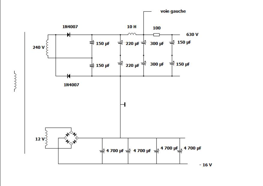

Je file le schéma actuel de l'alime du driver.
Je n'ai pas mis celui de la G2.

Demain je vais matter les deux résiduelles de ces deux alimes.
Je peux multiplier les capas, il me reste quelques réserves...
Une première optimisation du driver, et on va faire rouler les GM70 d'ici peu.

David OK pour ton schéma d'alim , tu as déjà une bardée de capas , et vis à vis du Hum du driver , s'il vient bien du 600V , la solution est toute trouvée : dans la derniére cellule de filtrage , passe la 100 ohms à 1K , tu vas perdre peut étre 50 V sur les 640 et tu peux te le permettre , tes 20dB sont gagnés . 5W quand méme pour la 1K

Pascal , les 6dB sont normaux sur un schmitt classique , mais ça n'en est théoriquement pas un : David , es tu bien sur de ta soudure sur la capa de découplage anode CF de 10µ ???????

Une derniére chose quand méme , si ton schéma d'alim est complet , il est urgent que tu rajoutes sur les capas en série , 220/300/150µ , des résistances d'équilibrage de 220 ou 330K qui serviront aussi de bleeders
Si tu continues comme ça avec 1250V , comme tu dis ça va chier !
Gaffe quand méme
Mets y une LED bien voyante dans ton bleeder … c'est tout bête mais quand c'est rouge = pas touche. Tu peux même mettre ladite LED en façade (bleue alors) ;)

Gérard tu as raison de le souligner, et je corrigerais le crobar pour une édition finale.
Bien sûr les résistances sont présentes dans le montage. Les pschitts et paf des condos sauvages qui éclatent, ça fait mal aux oreilles. et ça fout le brin partout tub17

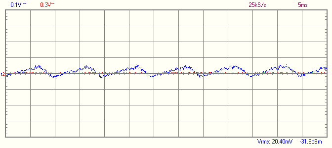

Une petite image de la résiduelle en sortie du driver, la fonction mesure me donne bien 100 mV CaC. Il n'y a pas que du 100 Hz, loin s'en faut.

MessagePosté: Jeu 23 Nov 2017, 09:54
Messages: 639
Ta résiduelle me semble assez propre , je m'attandais à pire , et elle va s'arranger encore si tu passes de 100ohms à 1K

pour la mesure directe sur l'alim HT , fais la au travers d'un R/C : une capa d'1µ isolée à au moins 630V , chargée sur 470K par ex
je n'ai pas fait le calcul mais ça doit passer le 50Hz
tu vérifies d'abord au multimétre qu'il n'y a pas de courant de fuite dans la capa , tension aux bornes de la résistance proche de 0 , après tu peux brancher le scope sans craintes

MessagePosté: Jeu 23 Nov 2017, 10:12
Messages: 4440
pas de pb de ce coté là
Je n'ai pas compris, le passage de 100 ohms à un 1K.
MessagePosté: Jeu 23 Nov 2017, 11:22
Tu passes la 100 ohms à 1k, du coup tu perds 10× plus de volts mais aussi 10× plus de ripple CQFD.

D'après ton schéma , la derniére cellule de filtrage avant 630V fait bien 100ohms / 150+150µ = 75µ ?
Si tu passes la 100 ohms à 1Kohms , tu gagnes 20 dB sur la résiduelle , qui va tomber à 10mV càc
tu perds 40/50V sur la HT , sans conséquences sur le signal de sortie vu la marge que tu as de rail à rail
un poil plus de DHT , et encore ?
Mais mesures d'abord la résiduelle directement sur le 630V , pour étre sur que celle de sortie vient bien de là
