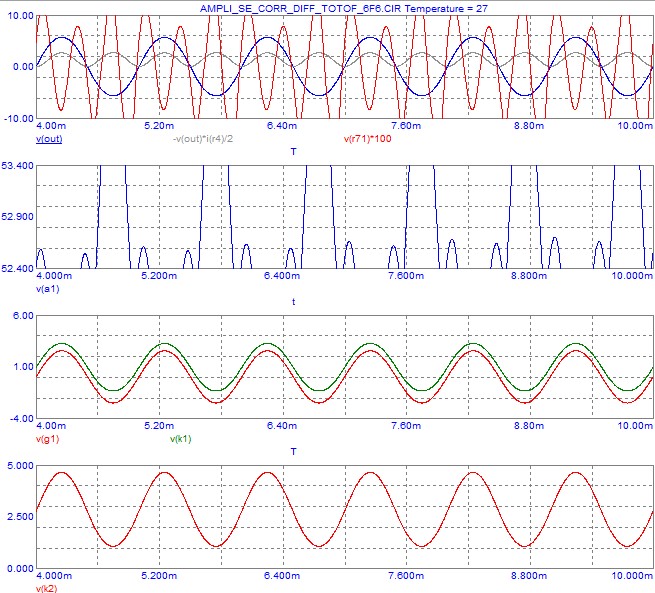

Je n'ai pas pu m'empêcher de mettre cette réalisation sur le simulateur :
Le gain à vide (corr.diff. débrayée, C7 ôté) est de 7.6dB
Corr.diff. activée, le gain ne change pas, on a toujours 3Weff/6R avec 1.8Veff en entrée.

visu en sortie à 3Weff
graphe1 :
V sortie en bleu
dh grossis 100 fois en rouge
puissance en gris
graphe2 :
le signal corr.diff.
graphe 3 :
grille et cathode du différentiel...le delta est constant aux dh résiduels près
graphe 4 :
cathode du driver ... les anti-dh sont bien visibles, ils compensent les défauts de linéarité de l'étage de sortie.

MessagePosté: Dim 24 Juil 2022, 17:42
Hello Arnaud
Tu en pense quoi du coup ?
C'est ce que j'obtiens aussi avec LTspice
Si tu veux jouer avec un tube Cdiff noival remplace la 6N16B par une 6N23P , résultats identique

MessagePosté: Lun 25 Juil 2022, 09:28
Messages: 773
Il faut évidemment minimiser les dh, on peut par exemple jouer sur les dh du driver en les opposant aux dh de l'étage de sortie.
C'est l'étage de sortie qui génère le gros des dh. Si on distord suffisamment fort en sortie du driver cela pourrait-il compenser ?
Que dit la simulation ... ici la tension d'écran du driver (EF86) varie de 150V à 100V.
La puissance en sortie (3W) ne varie pas, par contre les dh résiduels visibles sur le signal corr.diff. faiblissent, 120V à l'écran semble un bon compromis.
