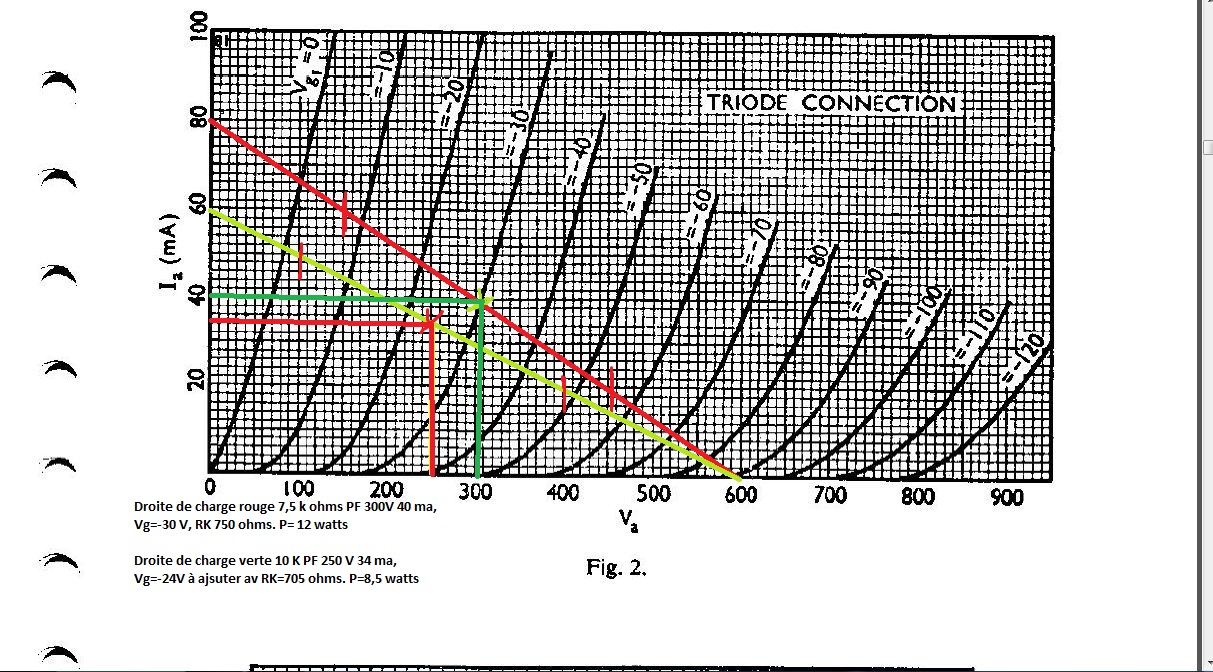

En regardant les données de la KT66 ce matin, je me demande si je devrait pas la passer en mode triode. L'impédance interne du tube est faible, l'impédance de charge est également très faible. Si je table sur un cutt off à 600V pour un ICC de 80 ma je charge à 7,5 K ohms. Vu de la 845 cela doit être pas mal.
De plus je dispose d'un deuxième étage de gain musclé pouvant répondre en puissance et qui passera le swing sans PB.
Ci-joint 2 calculs de droite de charge, 7,5K et 10K. Pour moi 7,5 K est la bonne charge pour 600 V de cut off. Ni trop ni pas assez de courant pour un PF de 300V et l'on passe le swing les doigt dans le nez en restant bien centré et plus ou moins dans les parties droites des courbes de la KT66.
Cela diminue également la demande du premier étage 6AC7 qui travaillera dans de meilleures conditions.
Qu'en passez vous ?
Cordialement.
Eric

 Sujet du message: Re: 845's à la moulinette
MessagePosté: Ven 22 Fév 2013, 09:44
La KT66 est en mode triode. En effet, en CF donc Anode commune, lorsque l'écran est alimenté par le + Vb, il est vu raccordé à l'anode !
La 150 Ohm ajoute un chouïa de CR d'écran mais c'est surement négligeable.
Pour être en mode tétrode - ce qui serait mieux car en CF il vaut mieux avoir un Rho maximum - il faudrait mettre une résistance plus forte et la découpler sur la cathode avec une capa .....pas très 'audiophile' !
MessagePosté: Ven 22 Fév 2013, 10:35
Donc tu veux faire un montage en anode follower. C'est plus sage.
Ton point de repos semble correct.
Ton pré drive, auras trop de gain...
Tu peux réduire le gain de la KT 66, en omettant la capa de découplage de cathode. Mais ce serat encore trop...
L'ec 88, ferait le boulot correctement...

Yves,
C'est l'envers que tu veux dire. :?:
Mais s'il y a trop de gain, si on fait sans capa's de découplage et sans capa's de liaisonsur les 2 étages, j'ai lu quelque part que les swings étaient fortement réduit dans ce cas.
Ne plus avoir de capas n'est il pas un avantage ? Mais pour calculer ce truc c'est encore autre chose. Comment la linéarité ce profil dans ce cas ?
Autre question, le CF KT 66 me pose des soucis.
Si je regarde le montage actuel la charge cathodique est de 36K. Si je pose l'équoition sur les courbes en mode triode j'ai :
Ub cutt off de 371V
36K de charge soit 10,3 ma de ICC. Un PF qui serait de 371V - 131V = VAK 240V pour 4 ma sous Vg -35V.
Hors rien de ces éléments sont dans le schéma à part la charge de 36K.
Il doit y avoir un autre calcul pour la CF. Et est-il normal de faire travailler le tube en pied de courbe ?
Ce sera tout pour ce coup là. :oops:
Je vais disposé à terme par un transfo's indépendant d'une tension de 630 Vdc max driver et de 2 enroulements 6,3 V 5A en plus peut être pour VfK KT66.
Il faut que j'arrive à comprendre le calcul de CF du plan actuel pour réajuster le nouveau point avec le new UB.
Je vais certainement faire plusieurs drivers calculés et mesuré leurs comportements.
