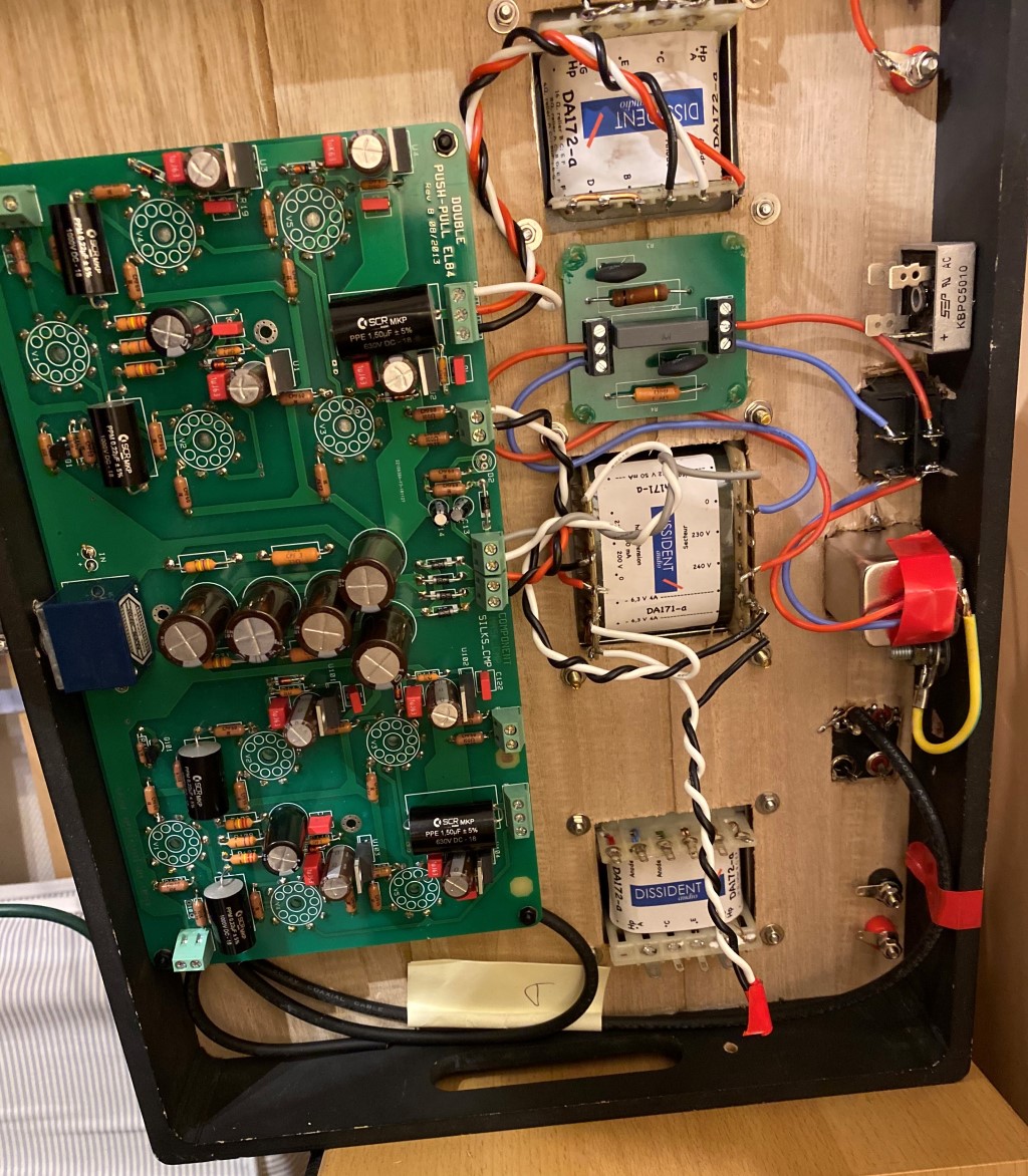

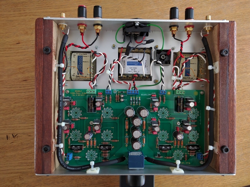

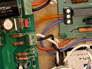

Autre chose, XA1976 m'a justement fait remarqué que sur la photo du câblage publiée dans le WIP mes deux canaux de sortie n’étaient pas reliés en miroir (et donc hors phase), c'est exact, j'avais fait la modification au moment des tests d’écoute mais n'avais pas publié de photo corrective.
donc voici une photo du câblage correct:
si un admin pouvais me permettre de modifier l'image sur le post original, ça serais super pour les autres.
Mon ampli est quasiment fini. :)
Le premier canal est fonctionnel, et le 2ème est en cours de finition. Le son est phénoménal !
Je m’apprêtais à faire exactement à l'identique du 1er canal, mais j'ai un doute par rapport à ce qui avait été dit dans la citation, concernant l'histoire de mise en miroir.
Je n'ai pas bien compris ce point, et je ne vois pas bien par rapport à la photo quelle est la différence entre les 2 canaux en termes de branchements.
(En photo un petit aperçu des entrailles. Attention, ce n'est qu'un prototype avant une mise en boitier réelle plus tard.)
Quelqu'un pourrait m'expliquer afin d'éviter une erreur fatale ?

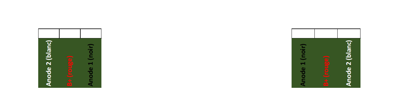

hello Fla
en miroir ça veut dire ça:
Je joins d'ailleurs une image de Cowenko que j'avais conservée et qui est plus lisible.

merci pour cette réponse rapide et claire.
J'avais déjà cablé le 2ème canal en attendant la réponse, mais il n'y avait pas de son sur ce 2ème canal.
Une fois corrigé avec ce dessin, le son sort ! :)
L'ampli est maintenant opérationnel sur les 2 canaux.

je n'aime pas trop sur ton cablage les 2 fils rouge et bleu qui sortent de ta carte secteur (CTN etc) et qui viennent frôler le PCB.
Tu promènes du 230V 50Hz trop près du circuit.
Peux tu changer cela ou au moins les torsader?

J'ai torsadé et mieux organisé les 2 fils de secteur qui étaient en effet assez proches du PCB.
Je pense qu'il y a du mieux.
