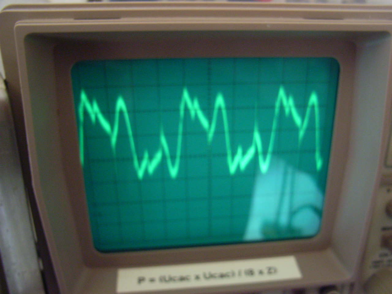

MessagePosté: Ven 28 Avr 2017, 18:25
Après une bonne semaine de vacances au pays des spaghettis, des nouvelles fraîches du projet Cordiff remis sur l'établi depuis 2 jours ...
(Nouvelles màj des schémas en page 1)
Quelques modifs mineures sur l'alim (dont augmentation raisonnable de quelques valeurs de capas) pour tenter d'affaiblir le petit buzz du canal gauche, ... hélas toujours sans succès significatif :mrgreen:
Sur l'ampli, mise en place d'un potar linéaire double (pour canal G et D) + résistance-talon qui remplacent la R de fuite de grille de l'entrée du signal Cordiff sur le Schmitt. Ce potar d'ajustage du FA (de 19 à 49) est accessible par l'extérieur de l'ampli sans l'ouvrir (au cas où ...)
Cela a été nécessaire pour mieux "s'accorder "avec les Klipsch Cornwall qui fonctionnent bien mieux avec un FA plutôt moyen de l'ordre der 20 et délivrent des basses plus sèches et bien plus "propres" qu'avec un FA de 7 (avec l'ancien PPP de GU29 sous CR classique).
Un FA plus élevé (anciennement 49) ne leur convient pas du tout ...et cela squeeze trop les fréquences basses qui devient hyper-sèches, mais vraiment "écourtées" ...
Compte-tenu des valeurs choisies (potar de 220K + R de 39K), cela me permet d'ajuster le FA entre 19 et 49.
J'ai aussi monté à 0,22 µF la capa de liaison vers le Scmitt en espérant affaiblir le buzz (50 et 100 Hz composites) en baissant un peu la fréquence de coupure pour la transmission du signal de correction (un peu impacté par la nouvelle R de fuite de grille plus faible)...
J'ai aussi monté de 190 à 220 pF la capa styroflex (correctrice de phase) pour le signal de retour HP, en raison de l'action plus faible de l'étage Cordiff, ceci afin de conserver une carré à 10 KHz et 20 Khz sans dépassements significatifs...
Pour le petit buzz (20 mV) du canal gauche dont je remets une photo ( en sortie sur HP sur charge théoriquement résistive)) pour mémoire, je n'ai pas toujours réussi à l'éradiquer :mrgreen: :mrgreen: :mrgreen:
NB, il doit peut-être y avoir dans ce buzz composite un peu de HF (> 20 Mhz, limite de mon scope) que je n'arrive pas à synchroniser, et le niveau de cette "HF" semble très faible (épaisseur du "trait" ou "herbe normalement bruitée" ?)
Pourtant j'ai fait :
- la vérif au scope et au distorsiomètre du signal de sortie du géné (de fonctions) BF
- le changement des sondes du scope,
- fabriqué et testé un nouveau câble (en RG 58U) en sortie du géné BF
- le remplacement (et l'inversion avec l'autre canal) des tubes concernés,
- un recâblage complet du canal gauche, ampli et cordiff,
- le changement des supports de tubes, au cas où,
- la vérif de l'isolement des fiches RCA d'entrée et du sélecteur d'entrées à 5 positions
- une ré-étude des (im)probables "boucles zéro Volt",
- une ultime amélioration des filtrages HT,
- la mise en oeuvre de divers découplages sérieux à ras des électrodes concernées,
- un nouveau test de re-vérification de placement TA/TS,
- des essais de blindage (partiel et total) des câbles d'arrivée de signal sur les grilles des triodes,
- le déplacement des câbles de retour HT, recâblés en torsadé,
- la mise en place (infructueuse) de capotages / blindages (acier) de la 5751 et de l'ECC83,
- monté à 470 et 1000 µF le filtrage du - 18,5V destiné à la CCS à Fet du Schmitt (ou mieux nommé "étage ampli différentiel "pour Yves ...),
- la suppression de tous le voyants leds pourtant alimentés en continu redressé/filtré (- 18,5V),
- coupé l'alimentation (continu redressé filtré à partir d'un enroulement spécifique) du circuit de télécommande de volume pour "voir" ...
Quasiment aucun buzz (< 2 mV) sur le canal droit (alimenté et câblé à l'identique)..; et toujours cette petite mer...d'ouille de 20 mV à gauche que je n'arrive pas à calmer ... Elle est quasi-imperceptible à à plus de 5 cm du boomer ... , mais elle me nargue "grave" depuis longtemps la coquine ...
Et j'ai remis l'ampli dans le salon pour me régaler des bienfaits de la cordiff ...
Ce mini-buzz, ... je l'aurai un jour, oui, je l'aurai ... mais là pour l'instant, je "cale" :twisted:

Bonjour Daniel,
Juste au cas ou : As tu mis un grid stopper dans l'ecc83 du comparateur.... tub13
 Sujet du message: Re: Encore un projet CorDiff
MessagePosté: Sam 29 Avr 2017, 09:24
Salut Pascal,
Pas de grid stopper à l'entrée de l'ECC83 car j'ai considéré que les 2 x 10K du filtre sur la ligne d'entrée pourraient suffire ...
Mais comme elles sont éloignées de 5 ou 6 cm de la broche du support du tube, tu as peut-être raison...
Je vais essayer, cela fera une petite cellule de filtre d'entrée supplémentaire ... mais au point où j'en suis :wink:
Par contre, cette nuit une (courte) insommnie m'a fait penser à un truc ...
Si le signal d'entrée non-corrigé (coté gauche) du Schmitt (5751) qui correspond au canal "fautif" se trouve "pollué" pour une raison que j'ignore, , le buzz doit arriver sur les grilles du PP et évidement au secondaire du TS (ce qui est le cas) ...
L'étage cordiff ECC83 voit aussi arriver ce signal d'entrée possiblement pollué (néanmoins filtré "en haut") sur sa grille et le considère comme "référence à comparer"...
La comparaison se fait entre la grille et la cathode de l'ECC83 et l'étage cordiff sort un signal de "correction" qui en tient compte et conforte ce petit buzz tub20
La seule "possibilité" de pollution est le câblage entre l'entrée du potar de volume (que je mets pourtant au zéro volt lors des essais à l'aide d'une 6ème position inutilisée du sélecteur d'entrées que j'ai connectée au zéro volt et qui m'est utile lorsque je règle le bias des PP) ... et l'entrée grille de la 5751 (que j'ai câblée en blindé au cas où, mais sans amélioration) ...
Il ne reste q'un éventuel parasitage (par induction foireuse ?) du potar Alps de volume (motorisé), mais seulement du côté gauche :shock:
Bizarre, mais pas impossible,..
Je vais investiger en coupant le câblage venant du potar au ras de la grille 5751 ... et en shuntant cette grille au zéro volt (il me semblait pourtant l'avoir déjà fait, mais bon ...)
NB correctif : dans le baratin 2 post plus haut, j'ai écrit que les 2 leds (voyants inter A/M et sélecteur d'entrées non représenté, mais situé avant le potar de volume) sont alimentées par le - 18,5V qui sert à la CCS du Schmitt, c'est faux tub16 .
Les leds sont nourries au 9V (redressé stabilisé, filtré) qui sert à alimenter le circuit de telco-volume à partir de l'enroulement n° 6 du TA.

Salut Daniel,
il est vraiment coriace celui là !!
Mais je crois que tu tiens un raisonnement qu'on n'a pas encore exploré :
Effectivement , depuis le début je trouve très bizarre que la Cdiff ne jugule pas ce petit Buzzz , ce qui est complètement anormal....sauf si elle le "conforte" comme tu le dis et là ça redevient logique .
Mais il me semble aussi que tu avais déjà mis les deux grilles du Schmitt à la masse, et que tu avais ce buzz sur la cathode du tube Cdiff avec les tubes du Push sur l'étagère et la sortie Cdiff débranchée ??
:mrgreen: :mrgreen: :mrgreen: :mrgreen:
PS: as tu swappé les TS ??
MessagePosté: Dim 30 Avr 2017, 17:21
Salut Trappeur,
Aucun changement en intervertissant les TS, même buzz du même coté
J'ai aussi remplacé le TS du coté fautif par son homologue identique et tout neuf que j'ai en spare (merci Toroïdy Pologne) ... aucun changement du buzz !
Mais je crois que j'ai trouvé le coupable (à confirmer) ...
Quand je mettais les entrées du Scmitt à la masse, celle du coté cordiff était directement au zéro volt sur la cosse 7 du support de tube par un strap.
L'autre entrée grille (2) était mise au zéro volt par la 6eme position du sélecteur rotatif de sources (j'ai seulement 5 entrées physiques) donc une position libre su commutateur rotatif. Cette 6eme position est connectée au zéro volt pour les canaux G et D ...et me sert à "tuer "tout signal lorsque je règle le bias de 6L6 ...
En faisant de cette manière, j'ai oublié qu'entre le zéro volt et la seconde grille broche 2 du support, il y avait le potar de volume ... (que je mettais quand même "au repos" en position zéro signal : la ceinture et les bretelles... du moins je le croyais) :mrgreen:
J'ai donc purement et simplement croisé les sorties de signal D et G sur les curseurs du potar de volume ... et là le buzz change de côté :idea:
Pour confirmer le phénomène, j'ai supprimé la liaison entre le curseur du potar de volume et l'entrée grille broche 2 et .... et mis directement la broche 2 du support au zéro volt ...
Plus aucun buzz !!! Euréka, je crois ...
J'ai refait le branchement sur la grille n° 2 de la 5751 depuis la sortie du selecteur rotatif en "sautant "le potar ... plus de buzz ! (entrées RCA soit "en l'air", soit avec un bouchon RCA en CC : pas de buzz) :lol:
Ce qui démontre que le cablage d'arrivée G et D depuis les prises RCA jusqu'aux points chauds du potar (sélecteur d'entrées compris) n'est pas pollué par le buzz ... et que le défaut se situe bien au niveau du potar :mrgreen:
J'en conclus que le potar de volume ramasse un parasitage "buzzique "seulement d'un coté ??? et pas de l'autre ... Pourquoi, je ne sais pas !
Et que la Cordif du coté "fautif" fait correctement son boulot et prend effectivement comme référence de comparaison ... un signal pollué sur un seul canal tub20
Je vais donc changer le potar de volume (Alps motorisé) et le déplacer physiquement car il est possible qu'il ramasse ce buzz partiel par induction depuis le TA ... car il est situé un peu "à cheval" sur la position du potar, donc peut-être un peu impacté par les lignes de fuites magnétiques du TA ...
De plus, les pistes carbones du potar Alps sont seulement cachées sous boitier plastoc bleu , donc non blindé magnétiquement ...
Je vais donc commander un Panasonic motorisé , qui a ses pistes protégées par un blindage en ferraille ... et le déplacer plus loin du TA...
A suivre, mais j'approche, il me semble ..., je n'avais pas du tout pensé à un potar "sensible" d'un seul côté aux (éventuels) rayonnements électromagnétiques
Quelle galère :|
