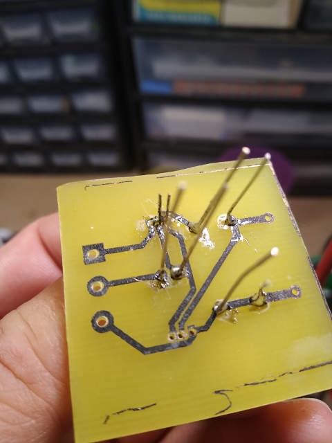

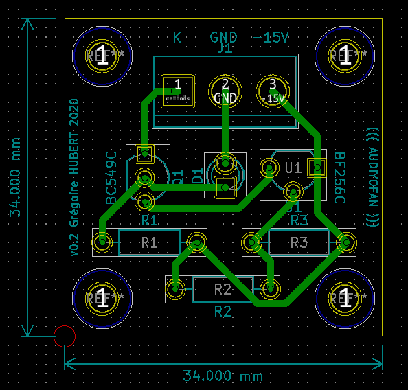

Vue du prototype de CI pour faire les puits de courant constant dans les cathodes du symétriseur :
CI gravé du premier coup tub15 mais les empruntes des « trois pattes » sont trop petites pour que j'arrive à les souder correctement : je soude les pattes entre elles. J'ai changé les empruntes et j'arrive maintenant à un carré de 34mm :
Petit changement, j'ai troqué un des bipolaires pour un BF256C exactement comme dans le schéma original du push d'ECL86 car ce JFET, dans les conditions d'utilisation du schéma, présente une résistance interne déjà très élevée (>> 100k). Protégé par un bipolaire fixé à un rail on arrive théoriquement au delà du GΩ.
Après ça, j'attaquerai le circuit de bias des finales.
