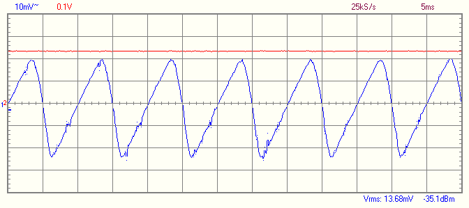

Je n'arrives pas à mesurer la résiduelle HT.
Autant pour le -18 V CCs, j'obtiens cela
résiduelle -16 V 53.4 mV.png [ 7.14 Kio | Vu 3850 fois ]
Avec 54 mV et une fréquence précise de 100 Hz.
Sur la HT ça varie en permanence, avec le FFT j'ai une raie constante à 390 Khz, et une autre à 55Khz, + le 100 Hz et ses harmoniques 2 et 3...
C'est bizarre.

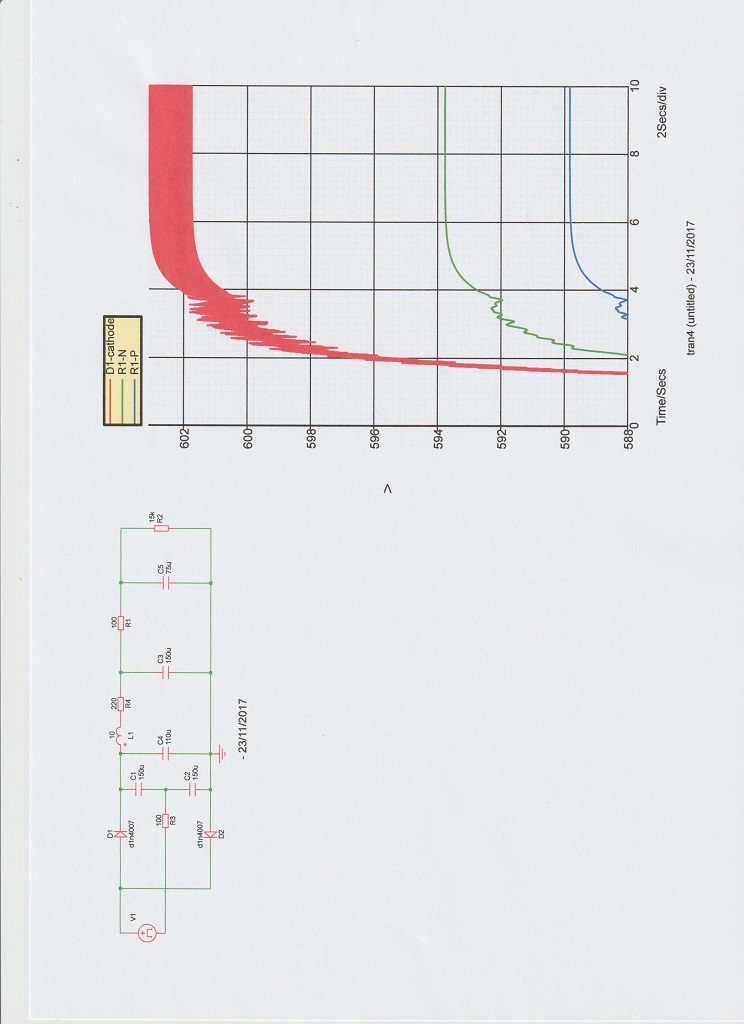

MessagePosté: Jeu 23 Nov 2017, 14:45
Messages: 639
Après simu , il ne semble pas que ça vienne de la HT : en rouge , avant self , vert après self , bleu sur la charge : bien inférieur à 100mV !
reste -16V et écrans ?

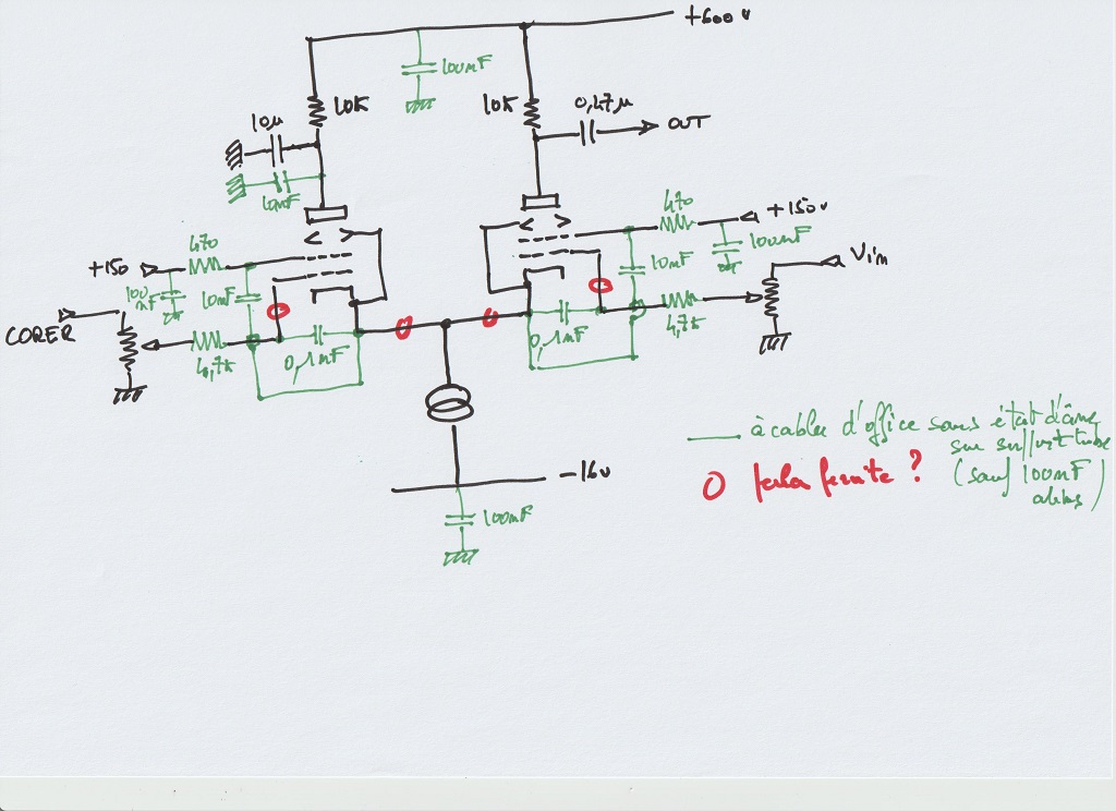

pour David voila comment je verrai la chaine de découplages pour tenter de stabiliser ton montage :
alim driver.jpg [ 179.56 Kio | Vu 3808 fois ]
Pascal a sans doute raison la capa de 10nF sur les écrans est sans doute trop forte , à tester
ça peut paraitre lourd , mais encore une fois ces tubes sont des bétes de course , faut freiner dans les virages

Pourquoi faire les condo sur l'anode du tube de CorrErr tub13
MessagePosté: Ven 24 Nov 2017, 12:05
Messages: 639
La 10µ en découplage BF de la charge d'anode de 10K , et récupérer 6dB de gain par rapport à un schmitt classique , ce qui ne semble pas encore étre le cas !
la 10nF en découplage HF cette fois , dans des plages de fréquence ou la 10µ peut devenir selfique et donc inefficace
Mais si le gain de 100 suffit à David , effectivement ça fait deux Vcàc à l'entrée pour Pmax , alors elles sont inutiles
