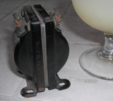

Voilà, chose promise, chose due !
C'est quoi dans le verre à coté du transfo ??
C'est un truc à l'anis non ?? :lol:

Le truc à l'anis n'est là que pour donner une échelle, voyons !

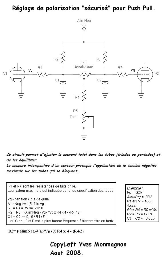

Il en est question dans le livre des 2 Gérards à partir de la page 244
et suivantes sous le titre optimisation de H2 et H3 et un schéma de méthode de mesure
On y parle de trouver le point optimum pour l'ordre 2 et 3
de faire un réglage par l'équilibre ou déséquilibre une fois l'optimum trouver
L'important de ce paragraphe est le point optimum qui est à trouver
qui se traduit par le minimum de taux rajouté par l'étage final
et ce sans la CR :oops:
Ce point est réalisable avec la polar sécurisée de Yves voir le schéma joint
par action sur le bias et l'équilibre du push-pull ( soit un niveau X de courant
par tube et que les courants soient identiques dans les 2 tubes ) ce qui condamne
par avance les polarisation automatique :mrgreen:
Si vous voulez l'article en extrait :evil:
