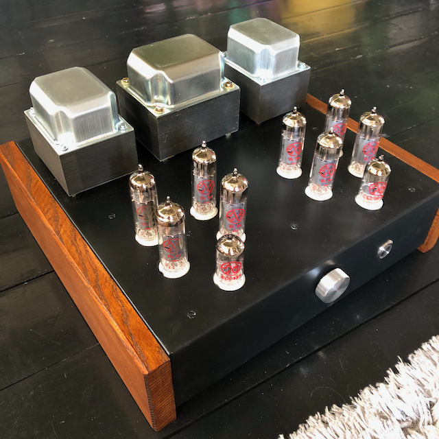

J'ai enfin réaliser démontage du DDP EL84 !! Tout arrive !
Et ben c'est du beau son !!
Merci à tous pour vos partages et pour ce tuto Cowneko ! tub30
Quelques photos.
J'ai un grand séjour et jusqu'ici j'utilisais cet ampli : viewtopic.php?t=8188 qui fait bien le boulot. Je manque un peu de puissance avec le DPP EL84 mais j'adore le son !!
Je pensais y installer la cordiff comme certains l'ont fait pour gagner en bande passante et en puissance également si j'ai bien suivi ?
Sinon faire la modification indiquée par Totof, en changeant des resistances pour augmenter les watts ?
Pour info j'ai des enceintes Klipsch RB-81 rendement 97db.
Serge.
