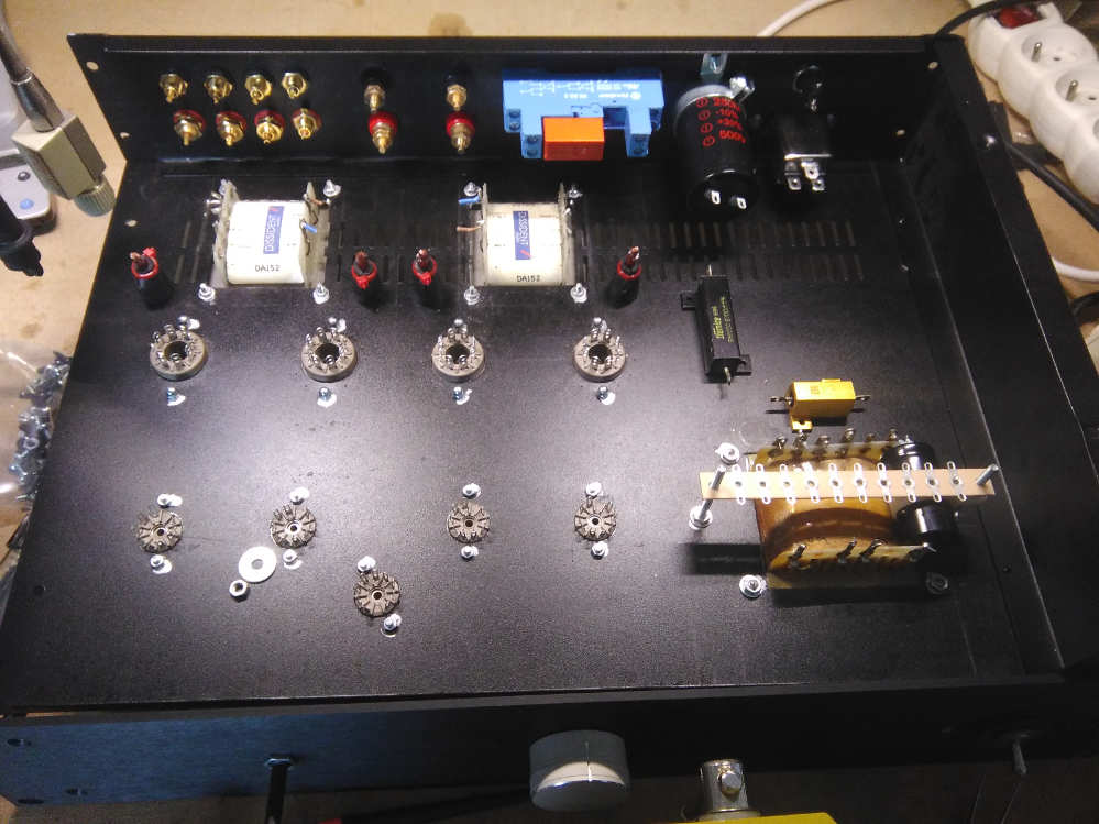

Ça avance … les découpes châssis sont faîtes et les gros trous aussi. Reste à mettre au propre le détail de l'implémentation des composants pour fixer les contacts.

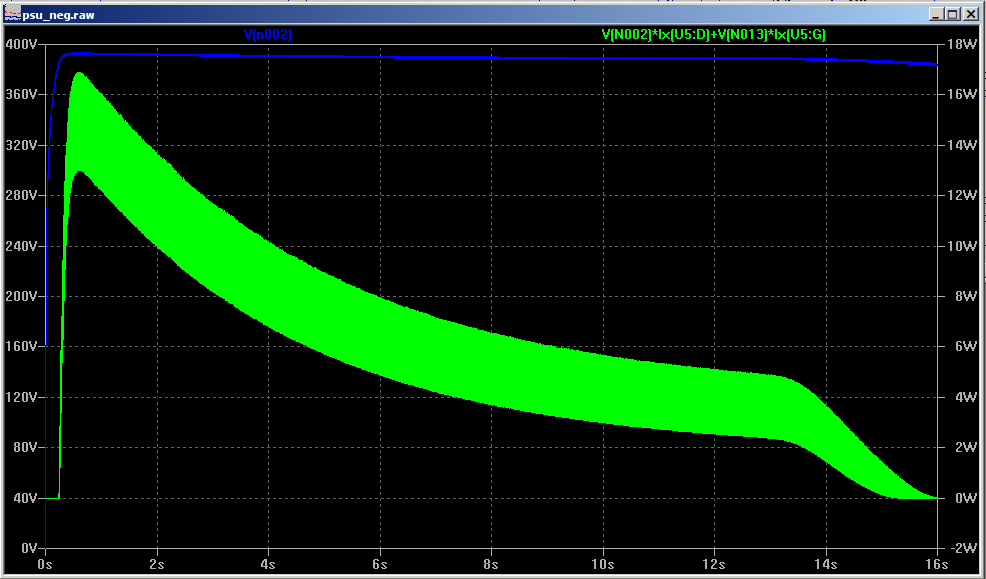

Bonsoir à tous,
Finalisation des détails des schémas. J'ai finalement opté pour le gadget de Pascal afin de protéger la régulation. Lors du démarrage, l'alimentation n'est pas chargée du fait que les tubes froids ne tirent pas. La HT dépasse alors 420V ce qui met en danger le MJE qui sert à la régulation qui du coup prend plus de 320V entre ses bornes (350V max). L'IRF fait un très bon boulot en puisant environ 50mA jusqu'à ce que les finales se mettent à débiter.
On voit la tension de la HT en bleu et la dissipation de l'IRF en vert qui diminue d'abord doucement à mesure que les drivers se mettent en marche puis s'arrête au moment où les finales s'ouvrent. La charge est ici simulée sous forme d'un circuit avec des constantes de temps pour émuler le temps de chauffage des tubes etc. Cela fait dissiper 100 joules à notre IRF qui va avoir besoin d'un bout de métal à chauffer pour rester en vie ( c'est ballot, j'ai jeté les chutes de découpe des transfo :? je suis bien bête ).
Pour le reste, yapluka. Le schéma publié dans ma signature est presque à jour, manque les derniers détails qui seront poussés sous peu.

Pour ton MJE et vu qu'il est "entouré" par une R côté B+ et les R de détermination de la tension de sortie
est tu sûr qu'il puisse voir la tension totale de B+ entre ses bornes , ça ne remet pas en cause la sécurité
de démarrage de Pascal hein :mrgreen: tub18 tub18 , c'est juste que je me pose la question :oops: :oops:
Edit
Bien vu en effet avec 420 Vots pour B+ tu frôle les 360 V au démarrage tub18 tub18 tub18
comme quoi faut penser à tout quand on ne veut pas transformer nos chères puces au silicium
en astronautes :wink:
