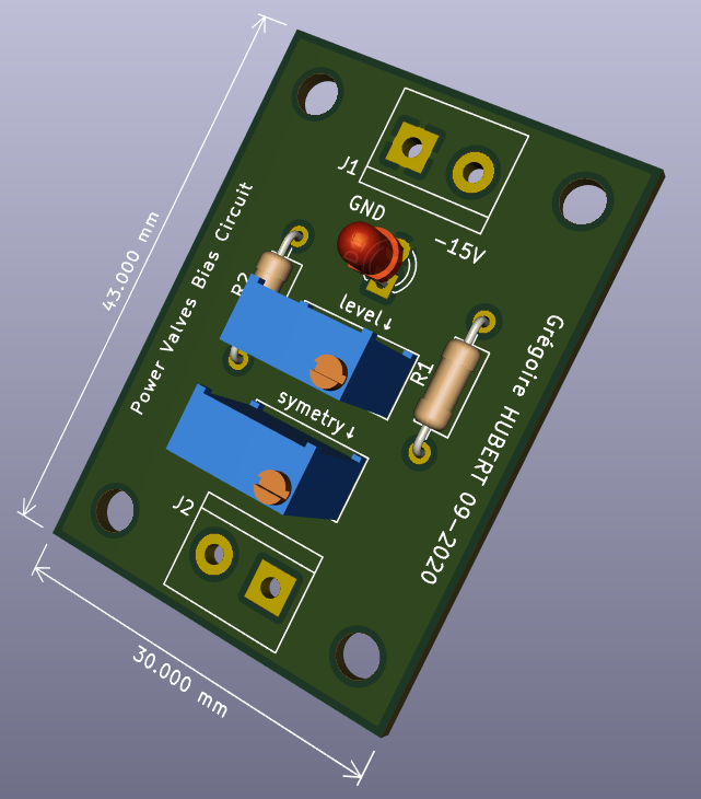

Hello à tous,
PCB validé !
Je voulais valider qu'on pouvait mettre un trimmer et / ou des résistances fixes pour le réglage de la CCS. J'ai mis un peu des valeurs grosso modo pour valider le PCB mais il se trouve qu'avec ces valeurs je peux régler presque à 10 micro-ampère ( de mon voltmètre ) près le débit de la CCS autour de 1mA … c'est bien tub15

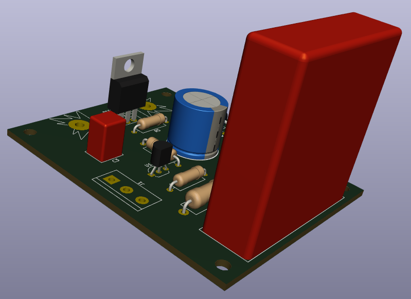

Hello à tous,
Ça avance doucement d'autant que je suis sur un projet d'ampli de gratte en parallèle …
Voila donc en haut une régulation ardéchoise à base de LR8 et en bas le circuit de réglage de bias “sécurisée”. Je vais tenter de valider le circuit de régulation par un proto.

MessagePosté: Ven 25 Sep 2020, 18:17
Hello Guy,
Je t'avoue que maintenant que j'ai un setup Kicad qui marche et suivi les tuto d'Éric Perronin qui sont ceux avec lesquels j'ai accroché, ce n'est pas si dur. Faire des proto c'est pas mal pour éviter les surprises ( genre inverser le + et le - d'un ampli OP tub29 ) ça rend le boulot plus facile dès qu'il y a des petits trimmers ou transistors à installer.
L'idée ici est de factoriser les parties qui m'ont pris le plus de temps à implémenter et tester dans l'ampli précédent. Si ce que je fais fonctionne, alors implémenter un de ces circuits deviendra beaucoup plus facile dans n'importe quel ampli.
