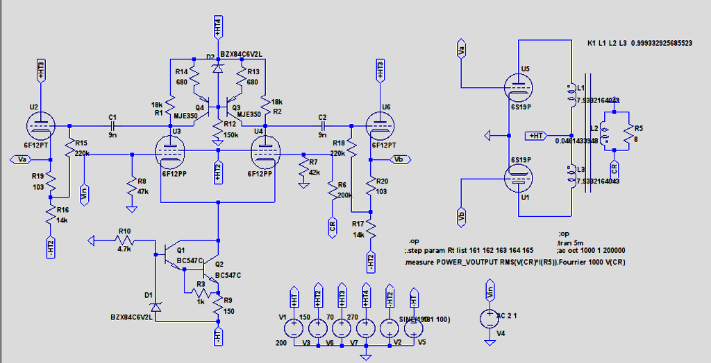

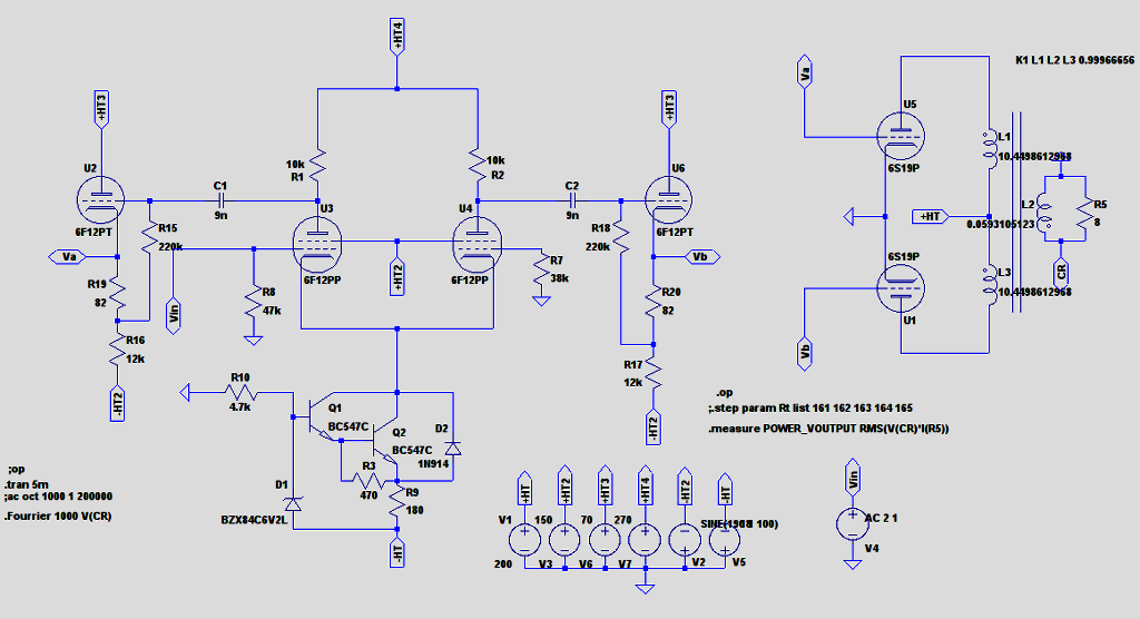

dis voir Greg, peux tu me faire une simu avec 3543 Ohm ET 5833 ohm de charge PtoP ?
(Pour voir le comportement avec un TRS optimisé pour Fb = 90 Hz à -1 dB)
avec un repos à 200 v et 52 mA (-70 v G)
merci infiniment.
To fichier, çà s'ouvre comment ?
Bonjour Pascal,
Pour l'info, j'ai pris des transfo ayant les caractéristiques suivantes :
Zpp pour 8Ω au secondaire
Résistance demi-primaire : 75Ω
Résistance secondaire : 0,7Ω
Fmin (-3dB) : 15Hz
Fmax (-3dB) : 60kHz

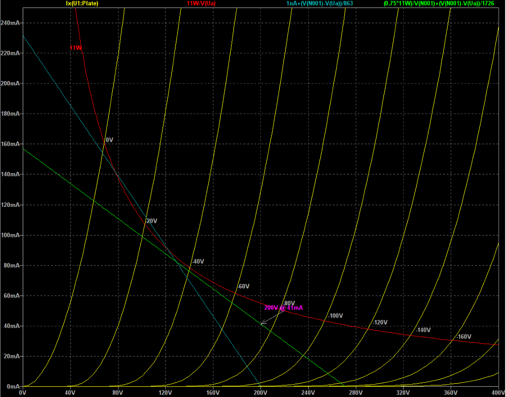

Courbes de charge :
Circuit pour Zpp=3543Ω
THD=0,09% 1kHz sinus pour 6,7Wrms
Circuit pour Zpp=5833Ω
THD=0,18% 1kHz sinus pour 6,3Wrms
Maintenant ... je ne sais pas ce que ça vaut tout ça :roll:
MessagePosté: Lun 05 Sep 2011, 22:06
Salut Chanmix
Bah tes graph sont explicite sur des points de fonctionnement
les droites de charges montrent des choses qui font réfléchir à un compromis :oops: :oops:
Pascal nous en dira plus je pense
Perso je pense que baisser l'impédance augmente la puissance et diminue la thd calculée , et que c'est pas mal les 3543 :oops: :mrgreen:

MessagePosté: Mar 06 Sep 2011, 09:09
Bonjour za tous,
La méditation sur plage Corse a amené pas mal de questions relatives aux influences du TRS :
1 - On calcule la droite de charge idéale et on choisit une transfo, on câble et on mesure. çà marche bien mais les transfos sont Amha surdimensionnés.
1.a : Le calcul habituel de la Fb est 'conservateur'. Il ne prend pas en compte (en général) le Rho des triodes qui est pourtant fort influent
1.b : On ne voit pas les limites du final lorsque l'on s'approche de Fb,compte tenu des limites que l'on s'est fixé. (c'est mon exemple, les charges demandées à Greg correspondent au même transfo, la plus faible correspondant à 50 Hz)
2 - les effets néfastes sont alors :
2 - a : Réduction du gain qui se traduit sur la courbe de réponse à faible niveau (rôle de Rho), qui me semble être le principal effet pris en compte habituellement
2 - b : Réduction de la puissance max aux basses fréquences (mesuré mais peu traité)
2 - c : augmentation de la distorsion aux fréquences basses dès que l'on atteint les limites
Avec des triodes à faible Rho, le problème b (et donc c) peut survenir avant que réduction du gain ne soit importante. La relation fb = Zout/L/2/Pi ne représente pas ce problème qui nécéssite de prendre en considération les paramètres du final. (Nb : Il apparaît aussi avec des pentodes contre réactionnées)
3 - L'approche 'sans boucle de CR' conduit, à optimiser les résistances Rp et Rs du TRS donc à en réduire au minimum le nombre de tours. Mais attention, pas saturer la ferraille et rester dans un domaine sans trop de distorsion :twisted: .
Le TRS avec un grand L n'est donc pas optimum. :roll:
Les TR d'Yves semblent offrir un très bon compromis avec un L raisonnable et des résistances très faibles. tub18 tub18 tub18
D'ou mon calcul pour un TRS destiné à mes enceintes en bi amplification coupées à 140 Hz (-3dB). Les impédances données correspondent à 140 Hz et 50 Hz pour le même transfo.
Greg, peux tu m'aider à optimiser le point de repos qui doit bien sur être le même pour les deux valeurs d'impédance proposées :? , sachant que le schéma est aussi le même pour les deux valeurs (j'avais optimise le point de repos pour 5833 ohm.) :roll:
Le point 2 plus haut explique en grande partie la nécessité impérative de couper les basses fréquences inutiles, si possible assez fort, avec une pente qui traduit au moins celle de la limite de puissance du final. (Qui n'a pas observé une amélioration de la 'transparence' - même des basses - en réduisant ses capas de liaison !, hein, qui ??). car les très basses fréquences, même si pas audibles peuvent générer des distorsions audibles (celles là même qui donnent l'illusion d'avoir des basses avec des TRS sous dimensionnés) et surtout des intermodulations catastrophiques.
Voilà, ceci est peut être évident pour beaucoup...pour moi certaines choses se sont fortement éclaircies :D ..mais il reste (heureusement) tant de choses à comprendre 8) .
Voilà, merci de vos commentaires.
MessagePosté: Mar 06 Sep 2011, 09:19
PS pour Greg :
J'avais oublié de te dire qu'il s'agissait du même transfo donc du même schéma et du même point de repos. :evil:
La remarque de Totof est pertinente, si ta simu est bonne (elle en a tout l'air en tout cas tub18 ), mais il faudrait alors refaire le même exercice avec 2120 ohm pour avoir le comportement à 50 Hz.

MessagePosté: Mer 07 Sep 2011, 08:55
Bonjour à tous & Pascal
J'ai commencé ce que tu m'as demandé, en virant la CR, ça modifie le schéma qui profite du grand gain des 6F12P. Même en baissant le niveau d'entrée à 0,9Vc j'atteins le courant de grille au PF que tu m'as donné et LTSPice plante sans que j'arrive à comprends pourquoi.
Le seul chiffre que j'obtiens est pour 1kHz sinus 0,95Vc en entrée, P=5Wrms et THD=4,0%
Je continuerai mes investigations ce soir.
MessagePosté: Mer 07 Sep 2011, 09:28
Merci Greg.
Question : Avec quelle impédance de charge :?: ? Le courant de grille peut venir d'une impédance de charge trop forte ? ou d'un point de repos mal fichu tub20 , plutôt trop bas en tension. On peut aller aux limites et monter Vak à 220 v pour 50 mA....
Peut être le modèle Spice est il excessif aussi sur le courant de grille.... tub13
Quant à la disto tub17 , j'ai moins sur ma maquette (de mémoire, mois de 2 % à 6 W) mais avec 8 K de charge PP mais d'après le Spice, çà devrait être pire ! :?: :?: :?: :?:

re bonjour,
Pascal, j'ai réussi à obtenir un chiffre du machin. À 140Hz, le montage affiche 8% de THD pour 5Wrms. Je n'ai pas réussi à obtenir un bode ... le truc plante pendant l'analyse sans que je sache pourquoi.
