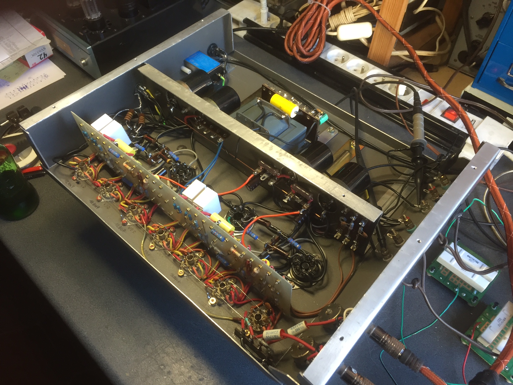

j'ai oté les finales et c'est pareil, j'ai laissé les sorties HP flottantes idem!, j'ai essayé de "blinder" le transfo, rien en change, ça ne viens pas de là; les HT sont bien séparés et HT2 aussi, me reste en commun des 2 voies les filaments et l'alimentation négative.....je vais essayer de séparer ça!

J'ai trouvé! :mrgreen: :mrgreen: :mrgreen:
Yes,Yes,Yes !

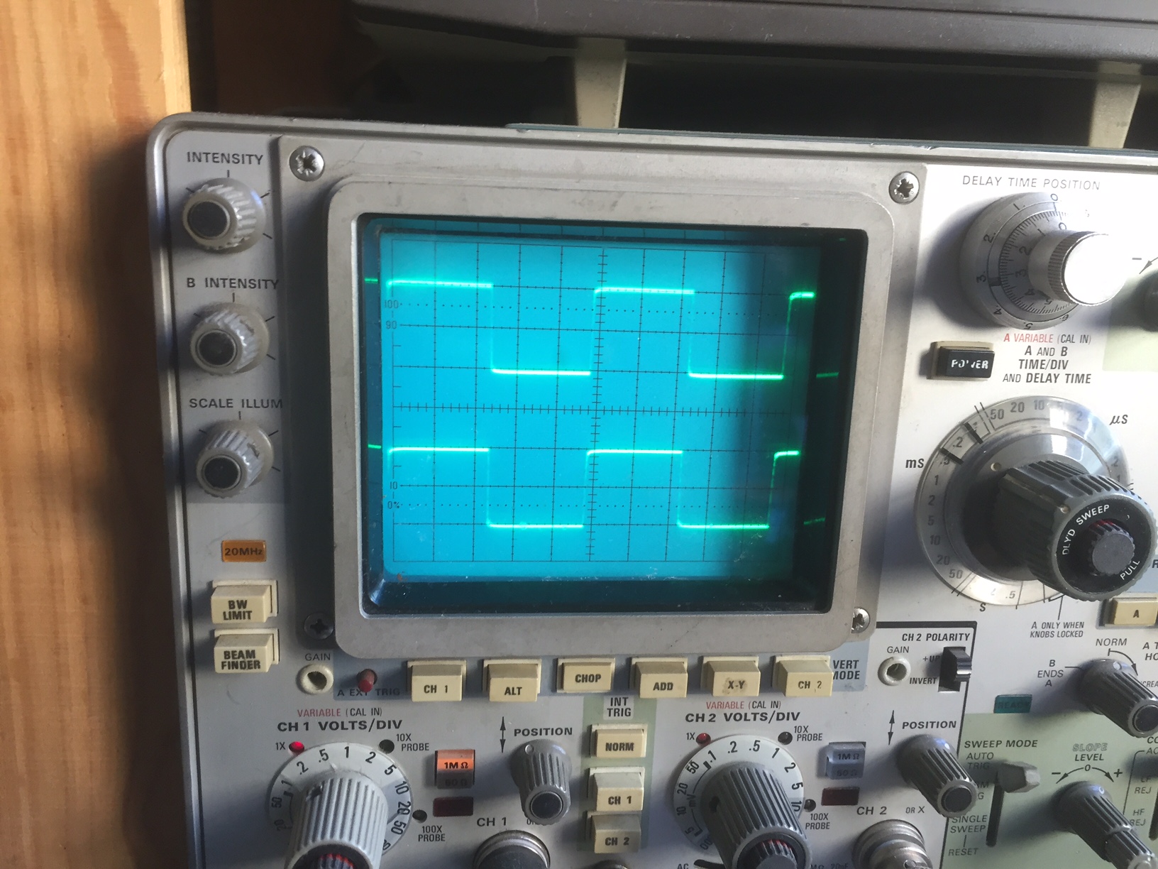

Je ne vous raconte même pas, les carrés sont superbe, même plus un poil d'overshoot et j'ai viré les filtres de bande conseillés par Albalkar
LA bande passante a l'air conforme aux données du mac, je publierai des mesures prochainement.
en fait, en y regardant de plus près, un Mc Philot 260 n'est pas un double MC60 au même titre qu'un MC240 n'est pas un double MC40 ni encore un MC275 et un MC75!
toute la subtilité était là, il fallait juste se pencher un peu plus sur les schémas de Monsieur Mc Intosh :wink:
Bon, je vais enfin pouvoir passer a la suite: réaliser des cuves pour les transfo; un peu de chaudronnerie va me changer les idées

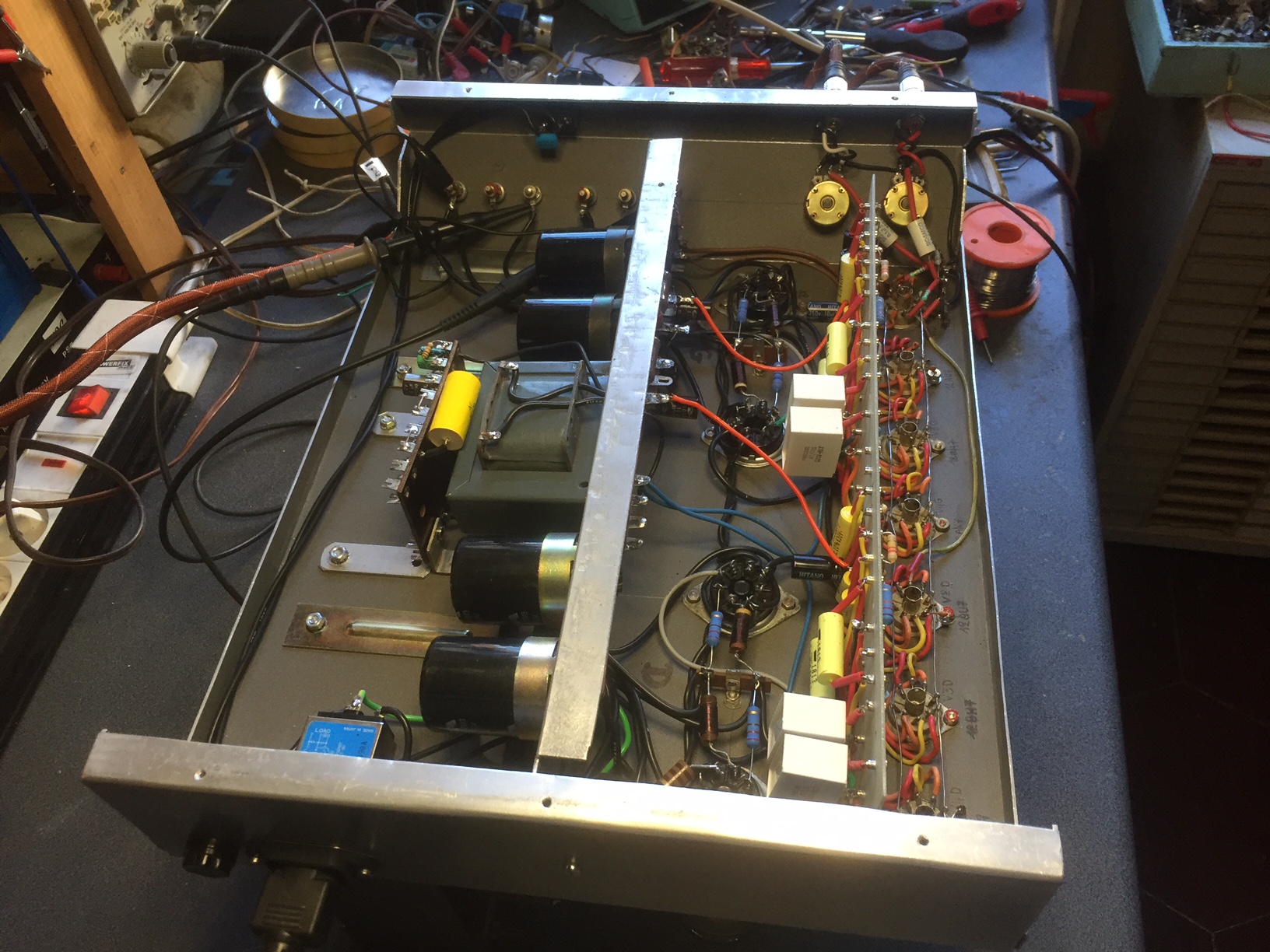

Je pense que ce sera l'implantation définitive!
Je suis impressionné par les premières écoutes, très détaillés, les aiguës sont "cristallin" excellente dynamique et des basses bien tenues malgré la faiblesse de mon TR d'alimentation, je n'ose même pas penser au résultat avec une bonne alimentation.
Je retire tout ce que j'ai pu dire ou douter des transfos de Charly, Ils sont EXCELLENT !!!!!!
(et je retrouve même les bonnes tensions de cathode maintenant) :D :D :D

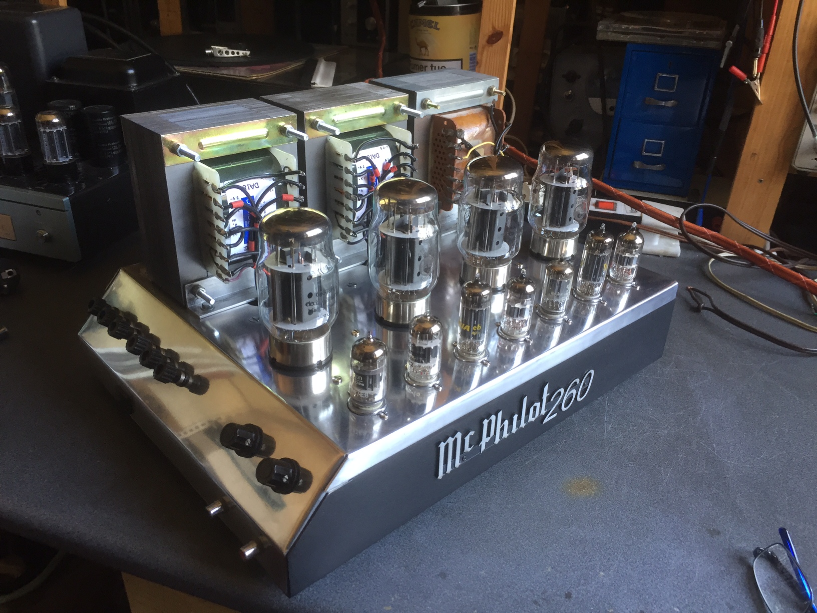

Il a de la gueule maintenant que j'ai poli l'alu!,non? tub15
Il faut encore que je trouve une solution pour lui faire une sierigraphie et toujours en attente, les cuves pour les transfos !
MessagePosté: Sam 30 Juil 2016, 14:24
Bravo, il a vraiment de la gueule!
Quelque cuves et ce sera nickel.
MessagePosté: Sam 30 Juil 2016, 15:17
Superbe en effet!
Le TA semble dans le même plan que les TS, ça n'induit pas de 50Hz dans les sorties?
beau travail
