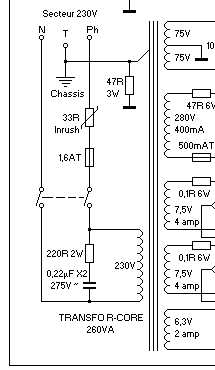

Je te propose d'essayer le réseau RC "anti Cloc" (sur le primaire du transfo d'alim) que proposait le regretté Diafan:
Une CTN de 10 ohms est un peu juste à mon avis.
Je mets 22 ohms sur mes gros amplis et 33 ou 50 ohms sur les petits.
Mais ça dépend un peu, et même beaucoup de la consommation au démarrage. Il y a forcément les filaments des tubes, mais il peut y avoir aussi la charge des chimiques de HT avec un redressement à diodes silicium s'il n'y a pas de temporisation.
Pour le réseau RC, je ne pense pas avoir donné de formule, car moi-même je le monte un peu arbitrairement.
Un calcul précis serait trop compliqué car des tas de choses entrent en ligne de compte.
Comme pour la CTN, j'utilise des valeurs de composants fonction de la puissance du transfo.
47nF à 0,22µF X2 et 470 à 100 ohms pour la résistance.
Ce réseau est très efficace pour le "cloc" à l'extinction et pour protéger l'interrupteur. Le principe est de rendre la charge sur le secteur la plus résistive possible, mais j'ai remarqué que les valeurs du réseau RC n'ont pas besoin d'être très pointues.
