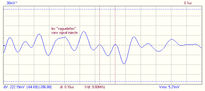

Hello à tous
@ Trappeur
Ci-dessous une capture faite sans aucun signal en entrée
puis avec un signal de 1 Khz injecté
Bien sûr la CDiff est court-circuitée par mise à la masse de la grille du tube non inverseur :wink:
Mais où mesures tu le signal de sortie de la CDiff ?
Pas sur l'anode du tube comparateur qui est mise à la masse par ce court circuit ?

Hello à tous
Les deux mesures précédentes ont été faite aux bornes des résistances de charge
je refait la même mesure avec la CDiff active et je reviens posté
A tout de suite

Hello Serge
Avec la CDiff active c'est pareil voir ci-dessous
Par contre ma cellule sur l'anode du tube CDiff doit peut être posé soucis
quand je touche le condo de 2n2 avec la pointe de touche cela freine le "parasite"
Pour rappel la cellule fait 330 ohm - 2n2 :oops: :oops: :oops: , probablement pas assez :oops: :oops:

Je ne comprends pas cette histoire de motor boating … l'oscillo indique presque 9MHz … me trompe-je ?
 Sujet du message: Re: PP de 6P14P, Cdiff a base d'une paire différentielle
MessagePosté: Sam 04 Juin 2016, 20:53
Messages: 9523
Hello Greg
Oui tu as parfaitement raison , autour de 9 Mhz en effet :mrgreen:

J'ai fait quelques essais de touches avec la pointes de mon multimètre
sur l'anode et la cathode ça augmente le niveau d'amplitude du phénomène , un petit peu
par contre quand je touche la grille ça l'augmente de manière bien visible
Je vais refaire un essai en branchant un Vieil HP pour entendre :mrgreen:
Après je dessoude cette cellule en enlevant le condo pour voir puis entendre
Je vous tiens au courant dès que c'est fait :mrgreen: :wink: tub18
