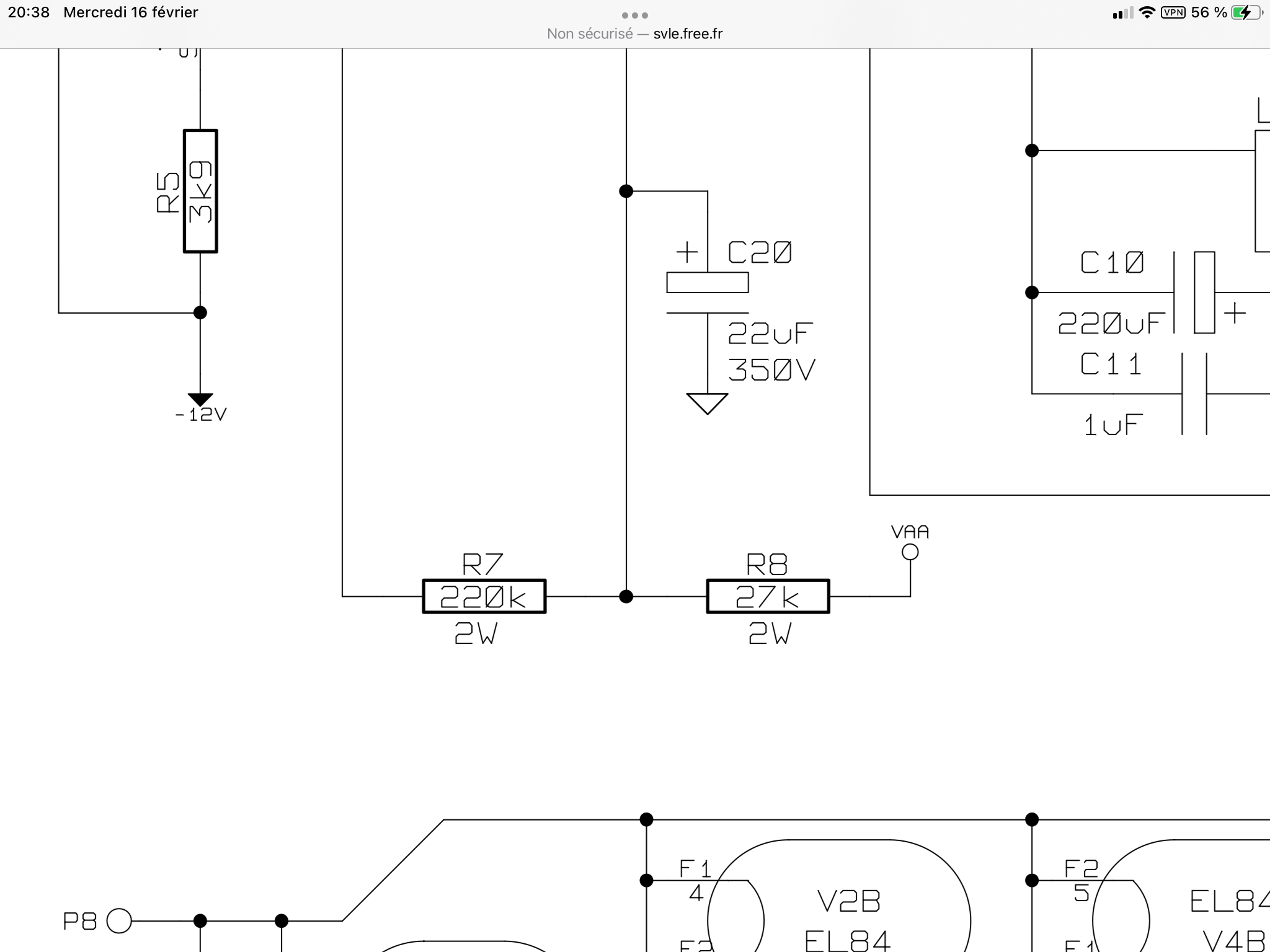

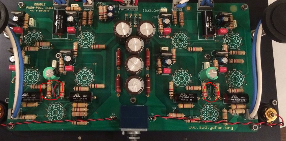

Un petit truc m'intrigue: en comparant avec cette photo d'une autre réalisation avec PCB revB, je pense que le strap de la résistance de CR locale n'est pas bon.
CF dans mon doc sur ce DPP, le paragraphe sur la version B du PCB:
Afin de résoudre (provisoirement) le problème discuté au paragraphe 8 « Le problème au-delà de 10W » :
o Suppression de R8 (court circuitée)
o Ajout d’un condensateur C20 de 22μF 350V entre ce point et la masse (suppression de la CR symétrique en attendant mieux).
A vérifier..

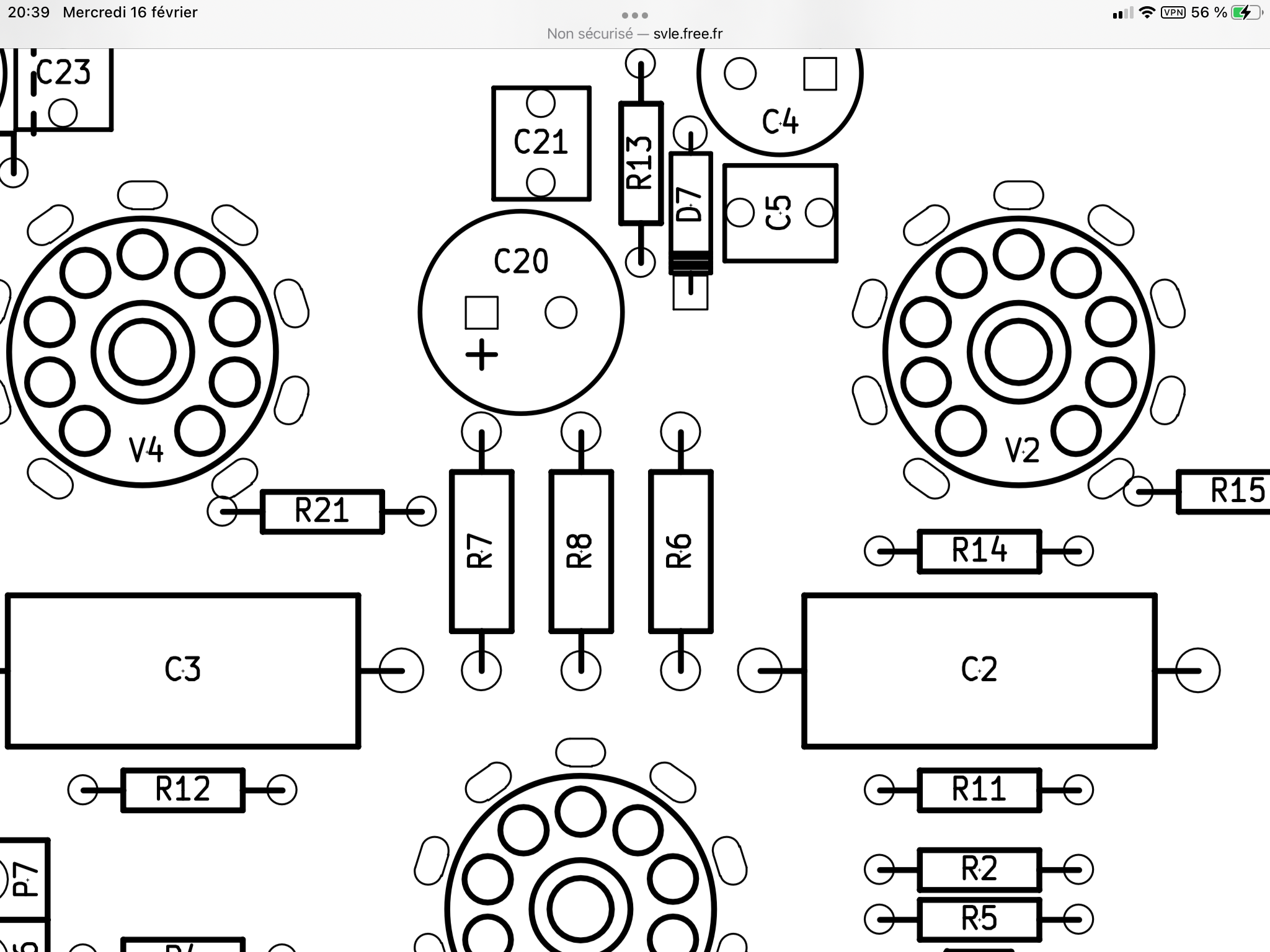

Pour avoir fait le tour de plusieurs réalisations,
Celui ci possède bien un strap,
J’ai vérifié sur le schéma et c’est bien une R27k 2W qui est en place. (R8 et R108)

Je ne comprends pas bien ta réponse.
L'exemplaire que j'ai mis en photo comporte un strap, mais pas ta réalisation. Tu fais comme tu veux, mais ce strap est destiné à éviter le problème de distorsion au delà d e8 watts.
Il n'y a pas de 27K 2W sur ce schéma.
Initialement R8 (ou 108) valait 12K.
R9 et R10 (ou R109 et 110) valent 47K2W mais ont un tout autre rôle.

Bonsoir Guy,
C’est le seul câblage qui possède des straps,
Les réalisations ressentent comme nicolasmaillet ou le WIP de cowneko ont bien des résistances. Je me suis aidé des derniers plans.
Il y a peut être qlq choses que j’ai zappé sinon.
 Sujet du message: Re: Notre Double Push-Pull d'El84 schéma Yves
MessagePosté: Mer 16 Fév 2022, 21:06
Messages: 56
b. Autres modifications discutées qui restent possibles :
1. Yves suggère la suppression de R9 et R10 (R109 et R 110) et leur remplacement par une unique 27K entre le + de C20 (C120) et le +HT du même canal: C18 (C19).
Après relecture du document, je pense que c’est ce qui a été mis en place depuis.
