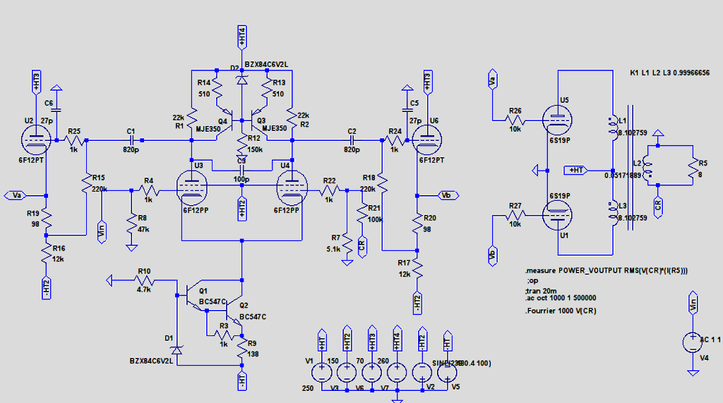

Bon ... j'ai trouvé. Mettre 2pF entre la grille et l'anode des pentode fait bien sacrément chuter Fmax mais crée une petite bosse de gain juste avant ... évidemment patatra, le petit test de Yves part en résonance à tous les coups. C'est dû au fait que le gain énorme de l'inverseur transforme chaque pF en paquet de 350pF. 100pF de la grille vers la masse et ça réduit Fmax sans créer de bosse ... sans tomber dans le piège de la résonance à 60kHz.

Alors ... j'ai repris un peu le schéma et ... contrairement ce que je disais hier soir, 1pF entre la grille et l'anode, ça passe tub15 bon, ça emmêle un peu LTSpice au début mais il retombe sur ses pattes.

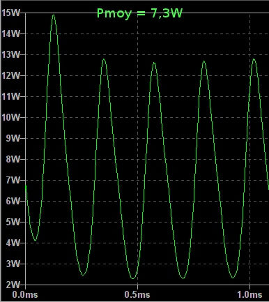

Ensuite, je balance les watts, 1Vc en entrée et à l'aide des charges de Yves et Totof, je regarde comment les lampes dissipent :
Bon ... ça a l'air pas mal tout ça. On laisse décanter.
1 picofarad c'est grosso modo 2 petits bouts de fil de 2 centimètres côte à côte ! Autant dire que ça va se produire sans que tu l'aies souhaité :shock:
Je pensais à une 10 ou 20 pF entre les anodes.

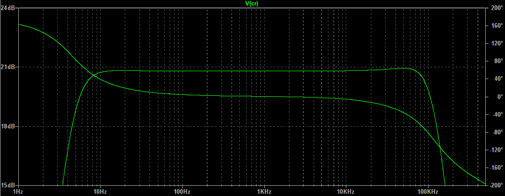

Hello Chanmix,
Mais qu'est ce que tu veux de mieux ? :|
Selon tes dernières simuls LTspice, la bande passante tient dans 1 dB de 10Hz à 80 Khz et le déphasage global est très correct (+/- 35° au pif) de 25hz à 65 Khz.
Je serais toi, je raccourcirais un petit poil la bande passante en bas ( - 1db à 30 Hz et à 65 kHz ce serait top ...) et cela te permettrait d'avoir un ampli très stable en toutes circonstances ...
Pour le taux de CR idéal, je ne sais pas te dire comme ça sur schéma ..., mais il faudrait que tu doses ta CR pour avoir un facteur d'amortissement de 6 ou 7 sur charge HP de 8 ohms...
Ce qui te permettra d'avoir des basses bien tenues et une bande passante suffisante sans nuire à la stabilité.

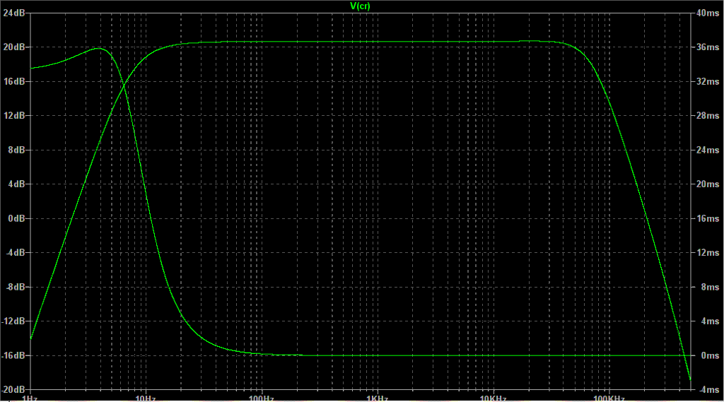

Daniel, mieux je ne sais pas ... je fais ça pour apprendre et je ne te dis pas tout ce que j'ai appris depuis le début de ce fil grâce à vous tous. Je pense comme toi que le schéma est fini et qu'il faut passer au "vrai" ... qui aura lieu très probablement cet hiver.
Yves, super filtre, j'ai mis un 47pF et ça me place une fréquence de coupure très propre à 115kHz, avec les quelques pF parasites dont tu parlais je pense qu'on va approcher une Fmax d'un peu moins de 100kHz (-3dB). Si je comprends bien, le condensateur voit de chaque coté la pentode en // avec sa charge. La R de la pentode est très grande donc on ne considère que la charge de 22kΩ, avec 47pF ça donne une FC ≈ 150kHz qui vient s'ajouter aux autres filtres ... c'est ça ?
Coté Fmin, pour suivre les conseils de Daniel, j'ai mis les condensateurs de liaison à 1nF, ça fait Fmin à 7Hz et 30° à 20Hz (délai groupe à 4,2ms).

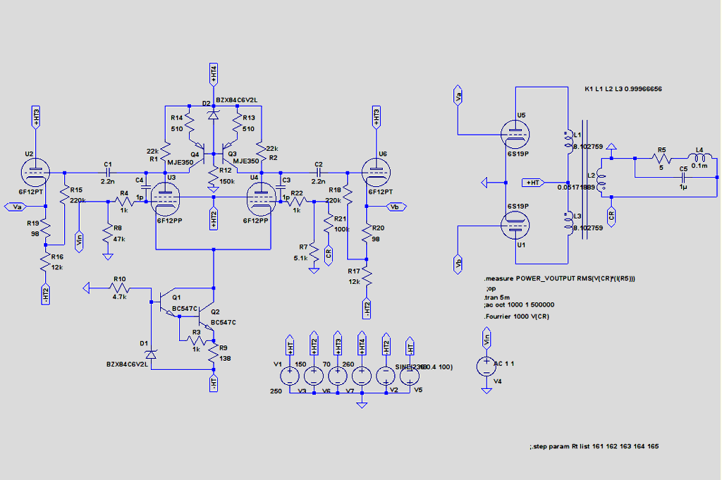

version_CF2.asc.gz
Cette version contient des «work around» pour éviter que LTSpice plante pendant la recherche du point de fonctionnement (diodes, résistances 10Megs etc...)
Voila une version jolie pour les yeux :
Avec la config ci dessus F3min = 8Hz F1min = 15Hz, F3max = 75kHz ... je continuerai sûrement à jouer un peu pour trouver un compromis avec le matos trouvé sur eBay.
