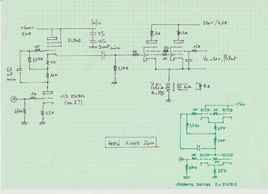

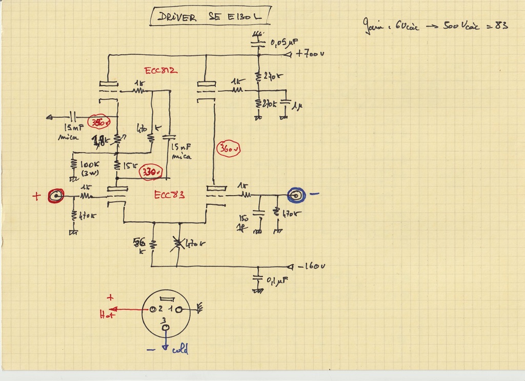

Pour les SE cathode follower , en voila déja deux :
20W avec 2*PL519 en // , sans Cdiff , ni CR , à l'époque 1% à 20W m'allaient trés bien
20W avec 2*E130L en // , d'abord sans Cdiff , puis avec , schéma driver modifié en différentiel

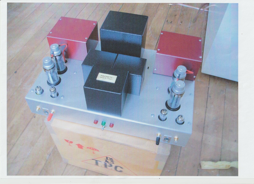

enfin photo de ce dernier
vu les résultats décevants je n'ai gardé aucune trace des mesures , et récupéré le chassis pour autre chose
MessagePosté: Mar 05 Juil 2022, 19:43
Merci pour tes schémas mais je n'y vois pas la CDiff :oops: :oops:
