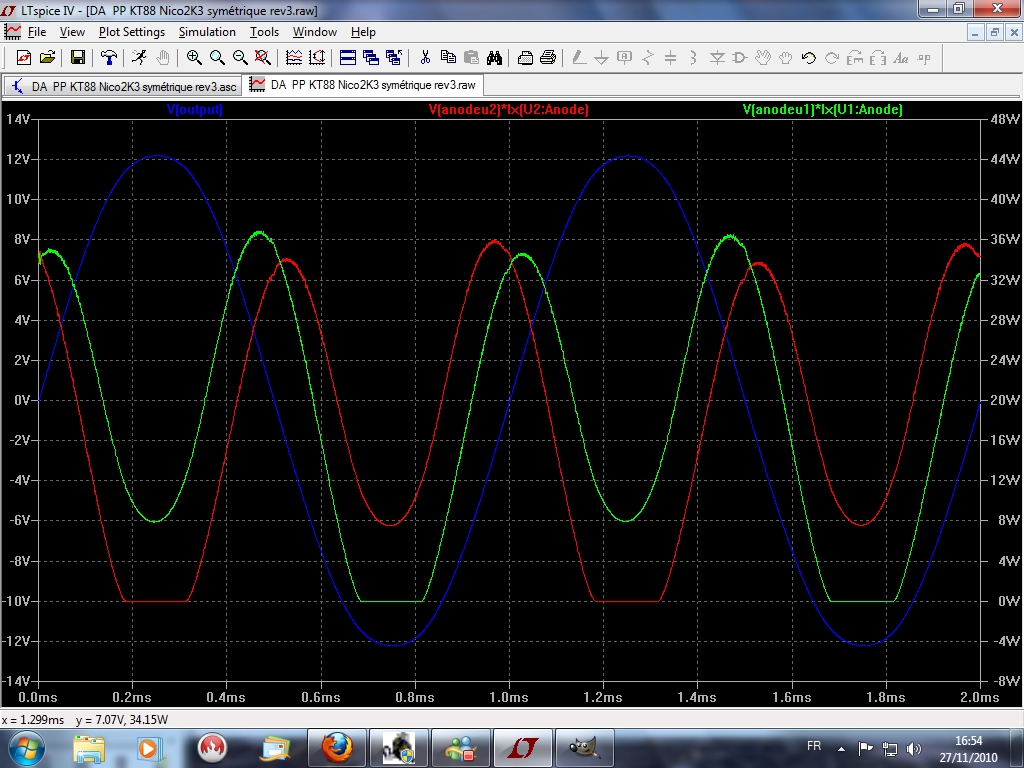

bref voici une archive complète avec les fichiers des versions symétrique et asymétrique
en prime une capture d'écran du schéma symétrique à jour
et un "bode" avec la sortie et deux graph représentant la puissance dissipée
par les 2 tubes de sorties , avec 35 W on est à 85 % du bias maximum des datasheet
Vu que c'est quand même Pascal qui as fait ce schéma , si il lui est possible de poster
un commentaire ou remarque ,je lui en serai reconnaissant
A moins que quelqu'un d'autre ai une remarque

J'ai executer ta simulation ci-dessus, la dernière, mais je n'arrive qu'à sortir une dizaine de watts avant saturation.
Par contre, j'arrive à 40W avec l'étage final seul, et 2x11V rms de signal en entrée.

Euh Serge 12 Volts càc chez mo avant saturation :oops: soit 9 Watts
sous 8 ohm en effet en mode asymétrique j'obtiens bien 30 Watts avant saturation

Ok, pas de panique, c'est 25Vcc par rapport à la masse, donc 50Vcc entre les deux sorties, ce qui fait effectivement 40W.
Juste que la sensibilité est trop élevé, je vais voir a augmenter la CR.
