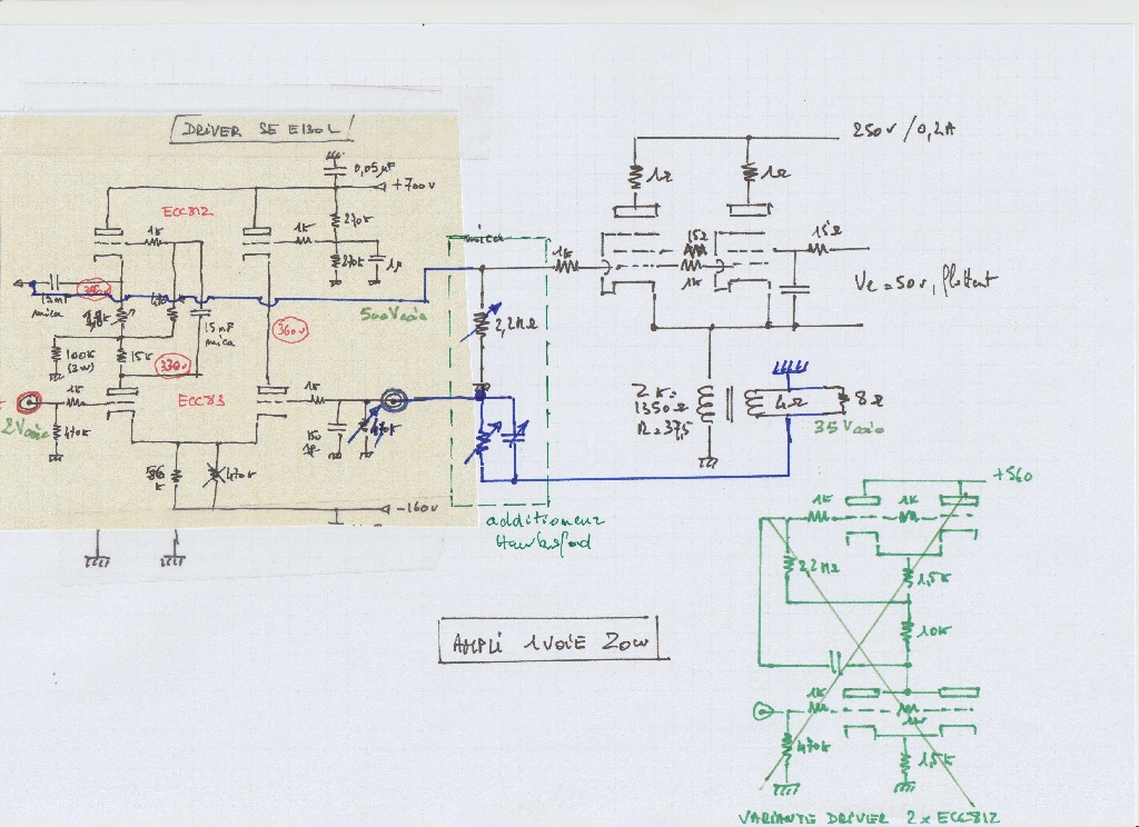

tu ne vois pas de Cdiff dans ces schémas parce que la mise à jour définitive n'a jamais été faite : en fait il ne te manque que trois composant pour réaliser l'additionneur type hawksford , et voila cette fois le schéma bidouillé
libre à toi bien sur de ne pas aimer les srpp , en fait ici µfollower , mais je n'ai pas mieux à te proposer pour sortir 500Vcàc à 1% de distorsion
vu les résultats décevants je n'ai jamais ouvert de fil sur le forum et n'engage personne à réediter l'expérience , mais si elle te tente ....

Bonsoir Gérard
Vu, c'est une correction Hawksford qui n'englobe que l'étage de sortie
C'est pour moi pas une correction différentielle au sens du brevet Bell
Comme l'exploite Arnaud et d'autres, ou bien comme mon SE dont il est
Question dans ce fil, qui elle englobe l'entrée jusqu'à la sortie
C'est justement le but de mon nouveau PP de 6S19P qui est actuellement
À base de correction Hawksford et dont la nouvelle étude est à correction
Différentielle façon Bell
Justement parce qu'avec Jean, Nico et Paul on trouvait cet ampli exellent
Au niveau écoute mais moins dynamique que les pp ou Se qu'on a en commun
Avec CDiff façon Bell
Quand ce projet aura avancé je ferai part de cette comparaison sur le Forum
Car on aura les deux amplis identique aux corrections près

Et bien voila deux bons sujets de discussion , voire polémiques :
Bell contre Hawksford
SRPP / µfol chargé / pas chargé
pour ce dernier , on en a déja débattu avec Tboll sur le sujet µfol de puissance , mais si tu as Trappeur d'autres liens à nous communi quer je suis preneur , ainsi que de l'article de la revue LED de Gest
Pour la Cdiff je ne me rappelle plus trés bien sur quelle version hawksford Jaja s'était arrété : lien bienvenu si possible
il se peut trés bien que mes déboires passés sur le 20W cathode follower viennent du driver , non inclu dans la boucle , la Cdiff Bell aurait peut étre résolu le pb , ou une autre forme de driver ( 500Vcàc ? )
les deux versions Totof nous en apprendrons déja plus
