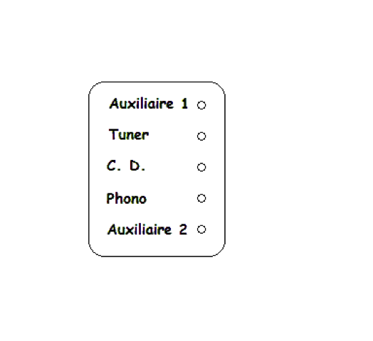

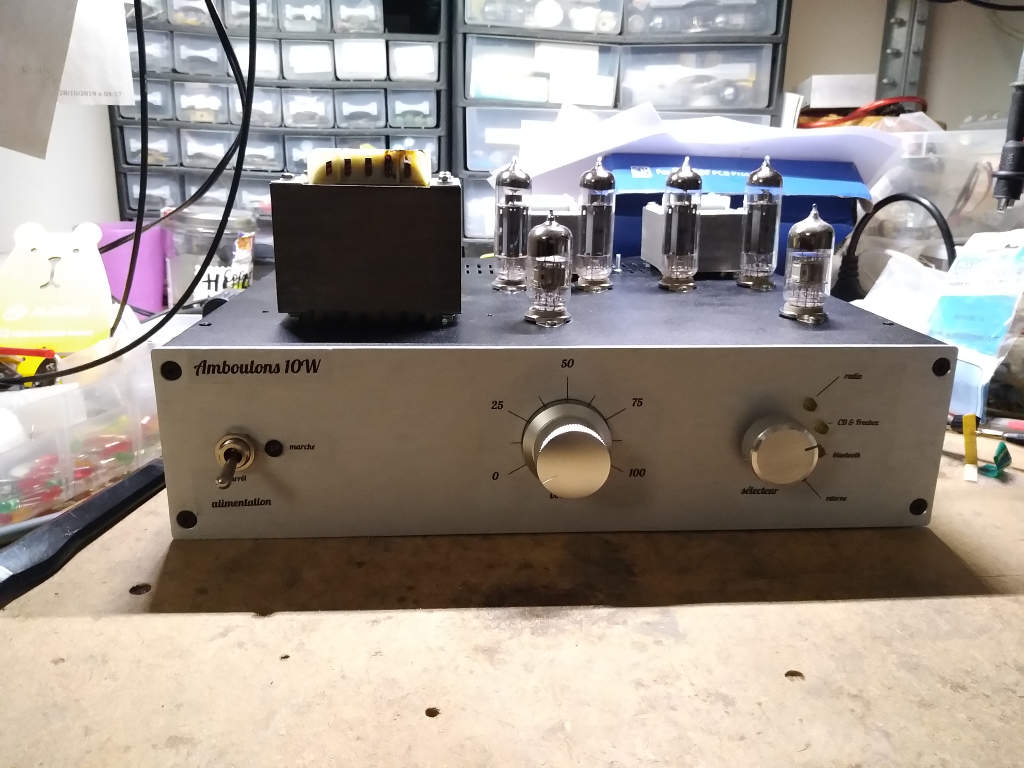

C'est toi qui as fait les "décalc O'manys" de la façade?
MessagePosté: Mar 09 Fév 2021, 18:22
bravo l'ami :-)
Helo Guy, tutaffé, c'est même moi qui les ai dessinés 8)
Évidemment ça n'est pas très pro comme finition, on voit les découpes car la façade est plus grande qu'une feuille A4, mais pour le marquage des boîtes électroniques ça fait bien le job.
MessagePosté: Mar 09 Fév 2021, 18:27
ca m'a l'air pas mal du tout.
C'est quoi ton procédé (en espérant ne pas violer les secrets industriels :-) ?
MessagePosté: Mar 09 Fév 2021, 20:47
Hello Guy,
Pas nécessaire de breveter le principe, c'est tellement complexe que c'est hors de portée des amateurs :lol:
Il suffit d'ouvrir google draw ( par exemple mais n'importe quel logiciel capable de dessiner des figures aux dimensions demandées fait l'affaire ) de dessiner les éléments de la façade et ensuite de télécharger le dessin au format PDF puis de l'imprimer avec une imprimante laser sur un support adhésif transparent. J'aurais bien aimé pouvoir faire une impression pour toute la façade mais le format A4 est trop petit … bref … du coup tu découpes les formes et tu les colles sur la façade.
Si je devais le refaire, je nettoierais d'abord la façade avec un dégraissant, puis je la chaufferais légèrement pour la sécher et la dilater un peu et puis je prendrais les autocollants avec des pincettes pour ne pas laisser de traces de doigts ( mon expérience du jour … )

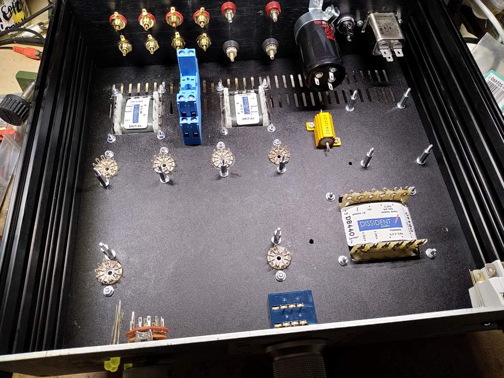

Hello à tous,
J'ai reçu mon paquet de vis-express, honnêtement, je vous le recommande regardez les prix par paquet de 200 ou 400 c'est tub30

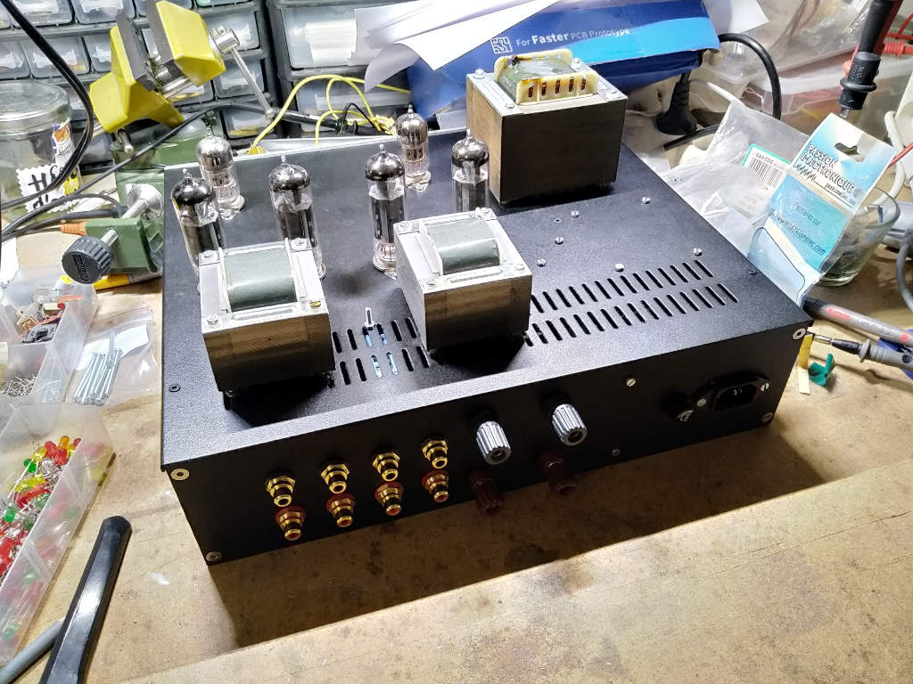

Mon espace de jeu du mois à venir :lol:
Je vais regarder si je n'arrive pas à passer le relais à côté du gros condo de filtrage, ça évitera à du 230V de venir du coté des RCA d'entrée. J'ai également des problèmes des cosses HT des transfo de sortie qui touchent le châssis :mrgreen:
La suite bientôt.

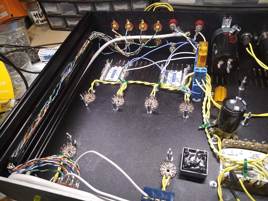

Hello à tous,
Ça y'est le gros de la filasse est posé, on va pouvoir commencer les trucs marrants :mrgreen:
MessagePosté: Mer 24 Fév 2021, 20:09
Bonsoir Greg,
Une question existentielle ...
Pourquoi doubler en torsadé le seul point chaud des RCA d'entrée ... et ceci jusqu'au sélecteur d'entrée ?
AMHA cela ne sert à rien ... sauf principe de précaution au cas où un conducteur se rompe :lol:
par contre, c'est utile pour la liaison aux bornes HP où passe un courant bien plus important que pour les signaux d'entrée ...
Je note ques la sortie de ce sélecteur vers le potar de volume n'est pas en torsadé 8) , mais en gros fil ... Bizarre !
Autre commentaire : la réunion dans une seul "pseudo" toron de ces fils des points chauds des entrées favorise la diaphonie entre les entrées ..., probablement par effet "capacitif" réparti sur toute la longueur ...
Pour éviter cette diaphonique, il vaut mieux torsader ensemble le point chaud et le point froid de chaque entrée et ne pas serrer ensemble ces torsades individuelles de trop près, et plutôt essayer de les séparer d'environ 1 cm ...
Mais ce n'est qu'une question, pas une critique ...
