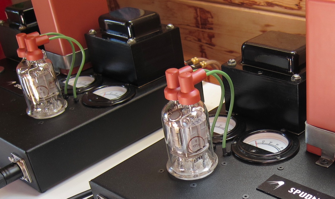

Hier un peu de bricolage mineur, j'en ai profité pour repasser le TRS en 8.4K.
Pour en revenir - une fois de plus - à ces fameux galvas d'anodes, les aiguillent se mettent à dancer à environ le même volume, ça n'a pas l'air d'être directement lié au passage en classe B. Autre observation, ce n'est pas forcément une généreuse ligne de basse qui les affolent le plus mais la voix ! enfin sur certains albums. Etrange, non ?
Depuis quelques jours il y a des GMI-6, c'était pas trop tôt vu le sujet du post. C'est de la balle ce tube tub21
Pas cher, semble extrêmement bien construit (getter, revêtement des plaques, etc.)
Par contre ça ne se "bias" pas de la même façon qu'une GU-29 / GI-30, pas de mesure faite mais la polar négative doit être à à peine -10V pour 200V g2 (GU-29 vers -19V).
Pour info l'entraxe des anodes est plus serré, il faut passer un coup de lime sur les capuchons.
Quelques photos pour les curieux, ce tube est magnifique 8) Double Tetrode love tub23
http://ovh.to/Z4prsB1
Du coup je sens que le PPP de 807 va se transformer en PPP de GMI-6 tub30
