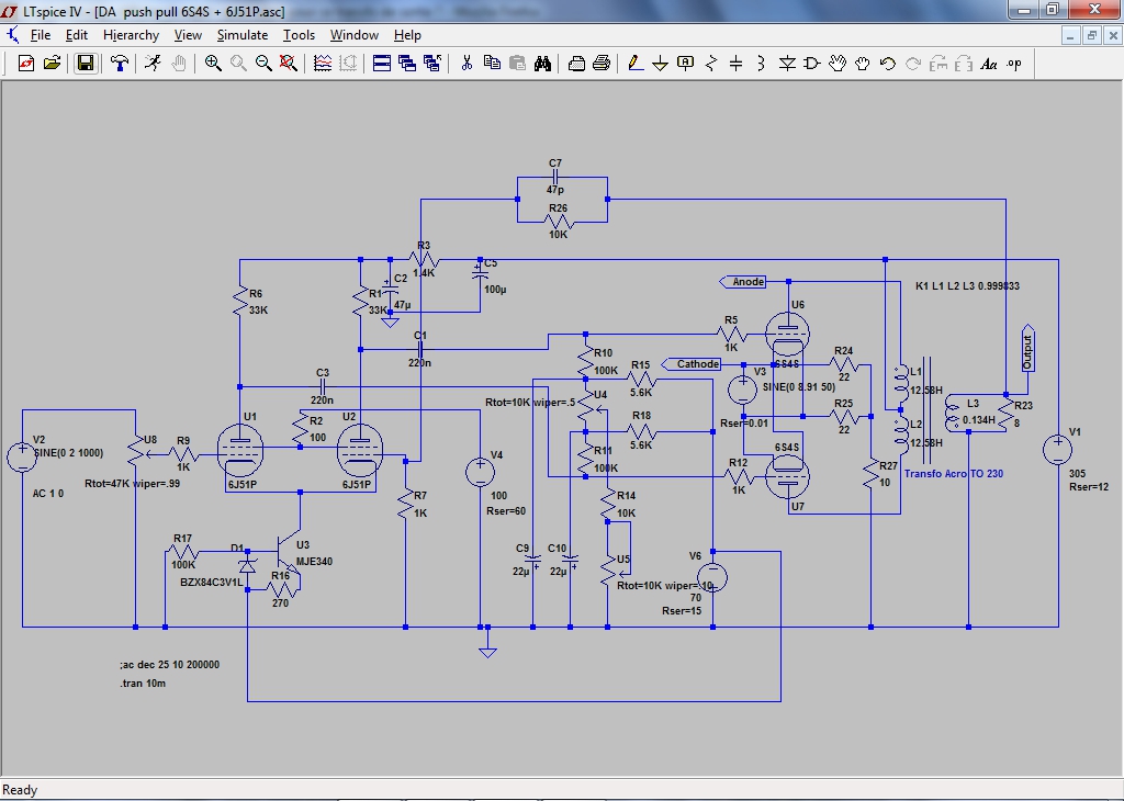

Pour être sur de parler de la même chose j'ai mis a jour le schéma de Lionel
Si il peut me confirmer que c'est correct aussi bien au niveau des valeurs que des composants
Si il y a des erreurs je les modifies de suite
A tout de suite
Schéma mis a jour

merci Totof , c'est ça sauf R24 et R25 qui font 22ohm et leur point milieu relié à une 10ohm relié à la masse , j'ai déssoudé C1 et C3 et c'est pareil , saturation du signal à partir de 40Vcàc
quelques mesures : 305v au point milieu de R6 et R1 , 270V à l'anode de U1 et 235V à l'anode de U2 , 11ma traverse R6 et 21ma traverse R1 , 1.48v au point milieu des cathodes et j'ai 1.18V aux bornes de R16 soit 4.4ma , ça a pas l'air très bon tous ça :?

Bon on va essayer de dépatouiller
J'ai eu u soucis semblable
résolu de cette manière
1° la résistance R17 de 100K a été passée a 150K
2° la résistance R16 est passée de 270 à 220 ohm pour avoir 5 ma
de conso dans les anodes des 6J51
Dépend sûrement des dsparités entre tubes
A la sortie j'ai des tensions aux bornes de R6 et R1 presque identique ( à 5 volts près )
Pour le déphaseur et son équilibre
Le pourquoi du comment , réellement j'en sais rien
A moins que Yves peut l'expliquer :?: :wink:
Mais ce déphaseur présente un déséquilibre
Chez moi les écrans ont chacun leur R de 100 ohm ( la raison est peut être là )
en général du côté qui reçois la CR , j'ai réglé le soucis avec un potar de 50 ohm dans les cathode des 6J51P , mais je me répète là :oops:
Bref je t'ai mis le schéma a jour :wink:
Tu devrais trouver en gros 5 ma par anode de 6J51P et 1 ma par écran voir moins
R16 voyant passé la somme des courants , tu devrais voir 11 à 12 ma
sauf erreur de ma part
Bonne recherche
A tout de suite
Pas possible !
11mA dans R6 (33K) provoquerait une chute de tension de 343 volts ! !
Et pire pour R1, je crois plutôt 1,1mA et 2,2 mA ? ? ?
Donc pas assez de courant dans les 6J15 !
-Quelle est leur tension d'écran ?
On ne peut pas avoir sur R16 une tension différente de la tension de zéner diminuée du Vbe du transi: 3,1 - 0,6 = 2,5 V ce qui donne un courant de 9,3 mA pour l'ensemble des deux 6J15: correct.
-Quelle est la tension de la zéner ?
Croisé la réponse de Totof, mais à + ou - 1mA, on est d'accord !

oui c'est bien 1.1ma et 2.2ma :oops: , j'ai effectivement un doute sur les zeners et/ou cablage des mje340 :?

Ou simplement ta CCS qui ne débite pas correctement
essaye 150 k voir si la conso des anodes monte a 3 ou 4 ma
et redonne les tensions pour info , si oui tu pourra descendre la valeur de R16 pour obtenir plus de courant drainer par la CCS par la mise en série de 220 et 22 ou 33 ohm par exemple
Ah "la mise au point" quand tu merde tu nous em....
Bonne bidouille :wink:

j'ai retrouvé mes 100volt (changer diode , DN et IRF)
j'ai passé R17 à 150K et le courrant a diminué :? , j'ai remis la 100K mais passé R17 à 220K , je passe de 4.4ma à 5.5ma , toujours pas bon mais le signal sature à 80vcàc au lieu de 40vcàc
il faut que je controle la tension des zeners , je me demande si le problème ne viens pas de là

Peut tu indiquer sur un petit schéma les différentes tensions aux anodes , cathodes , écrans , MJE et les résistances connexes SVP merci :wink:

j'avais débranché les condos mais pas la contre réaction ,voici les mesures , n'apparait pas sur le plan la troisièmes grille qui est connecté à la kathode , pour les 5.5ma j'ai pris la tension au bornes de R16 et j'ai fait I=U/R , soit 1.15/220(qui fait d'ailleur 5.22ma et pas 5.5ma)
 Sujet du message: Re: quel tubes pour ce transfo de sortie ?
MessagePosté: Mar 26 Oct 2010, 18:00
Pas assez de courant dans les 6J15.
Ajuste R16 pour que leurs tension d'anode soit aux alentours de 200V.
