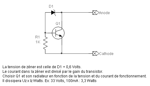

Une zéner de puissance peut être voir ici Image
le lien d'un Ardéchois bien connu http://www.dissident-audio.com/Circuits/Pwr_Zener.gif
MessagePosté: Jeu 26 Avr 2012, 17:05
Attention, ce n'est pas une source de courant mais une zener "boostée" :wink:

MessagePosté: Jeu 26 Avr 2012, 18:02
Très différent: c'est équivalent à une polar fixe.
Le plus gros inconvénient est le "gaspillage" de tension et l'échauffement qui en résulte.
L'autre inconvénient, surtout avec ces tubes, c'est la non régulation du courant: ça risque de s'emballer 8)
